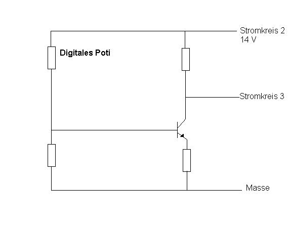

Ich habe zwei Stromkreise, einen mit 5V und dem Controller, den anderen
mit 14V und weiteren Bauteilen.
Jetzt möchte ich mit dem Controller Signale an die Bauteile im
14V-Stromkreis geben. Wie kann ich das Umwandeln?
Gibts da ein Pegelwandler oder muss ich was anderes benutzen?

eine weitere Frage:
Eines dieser Bauteile das der µC ansprechen soll, sollte eine Art Regler
sein, d.h. ich müsste mit dem µC einen dritten Stromkreis Regeln können.
Ich nehme also die 14V vom zweiten Stromkreis, und habe dann auf einem
dritten Stromkreis eine Spannung die kleiner oder gleich gross ist. Und
das ganze müsste ein AVR steuern können...
geht das?

Also ich hab zwei Stromkreise
1. 5V mit µC
2. ...V durch µC gesteuert
der µC sollte die Spannung auf dem zweiten Stromkreis regeln, wobei dies
nicht allzugenau sein muss
Als Spannungsversorgung hab ich zwei Möglichkeiten zur Verfügung: 5V
(für µC) und 14V
simon

Gast #24573
Jetzt habe ich es glaub kapiert, da könntest du mit digitalen potis
arbeiten und die strom daduch dann mit einem transistor verstärken.
Siehe anhang.
Gast #24575
Es kommt drauf an, wieviel Strom von der geregelten Spannung abverlangt
wird. Sinds nur wenige mA, gehts auch ohne weitere Beschaltung, willst
Du aber beispielsweise eine LED damit betreiben, wirst Du ohne
Verstärkung nicht auskommen.
