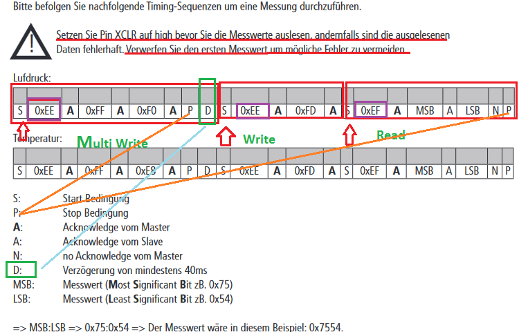

Zur Verfügung habe ich nur meinen Stm32f407 µC mit Discovery Board und
LCD Display. Als IDE darf ich nur CooCox CooIDE verwenden.
Das Problem: Ich weiss nicht, wie ich per I²C die erforderlichen
Koeffizienten und Messwerte einlesen kann.
Für I²C  hab ich bereits eine Initialisierungsroutine geschrieben.
Jedoch werde ich aus der Beschreibung nicht schlau, wie ich die
Koeefizienten und Werte auslesen kann.

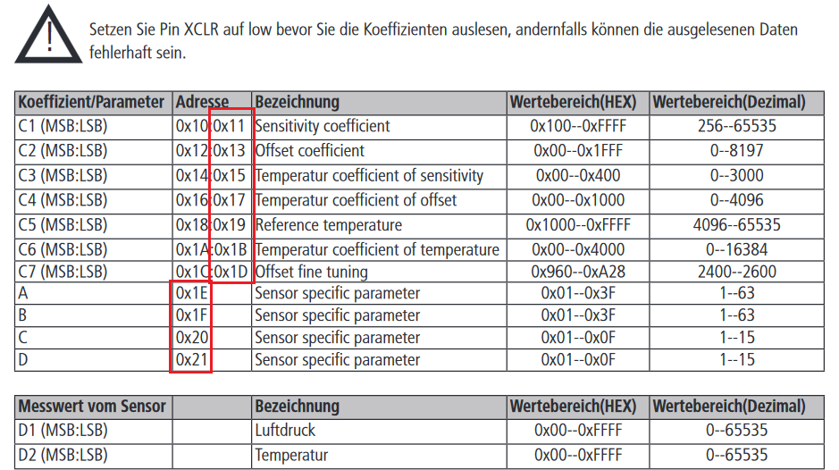

hier ein Beispiel für C1
>C1 (MSB:LSB)0x10:0x11  Sensitivity coefficient 0x100--0xFFFF 256--65535

Vielen Dank für die Antworten! Nun habe ich das Problem, dass der Sensor
eine Masterclock benötigt. Da ich keinen externen Quarz zur Verfügung
habe, müsste ich also auf dem µC einen Takt erstellen, und diesen über
einen Portpin ausgeben. Kann mir da jemand helfen?
Und nochmals vielen Dank, für die bisherigen Antworten, die haben mir
bereits geholfen.
mfg
wirra

von Thomas P. (wirra)
Ok. Das mit der Clock habe ich jetzt.
Jetzt habe ich noch ein Problem, beziehungsweise eine Frage.
Ich muss von jedem Koeffizient und Wert immer MSB und LSB auslesen. Dass
ich diese zusammenfügen kann, muss ich nur den MSB um 8 nach links
verschieben, und dann den LSB damit addieren, oder?

Abgesehen davon weiss ich nicht, ob das einlesen so überhaupt
funktionieren kann.
Beispiel C1:
 //C1 - Sensitivity coefficient
 I2C_GenerateSTART(I2C1, ENABLE);
 I2C_SendData(I2C1, 0xA0); //EEPROM Schreiben
 I2C_SendData(I2C1, 0x10);
 I2C_SendData(I2C1, 0xA1);//EEPROM lesen
 C1_MSB = I2C_ReceiveData(I2C1);
 I2C_SendData(I2C1, 0x11);
 C1_LSB = I2C_ReceiveData(I2C1);
int C1zwischen = (C1_MSB<<8);
int C1 = C1zwischen + C1_LSB;

Anbei ist das Datenblatt des EEPROMS. Hier habe ich sogar ein Fehler
gemacht. Wenn man i2c Protokoll kennt, dann weiß man, dass das letzte
Bit der Addresse R/!W hier als MSB und LSB genannt wird. Ein "schreiben"
des EEPROMS ist nicht erlaubt! Mit einer ausgeklügelten Schleife kann
die ganzen Konstanten aufeinmal erschlagen.
Weiterhin sind Arbeiten bei einen Bussystem ohne einen LA sehr mühselig.
Wo genau hast du Probleme?
mfg

von aSma>> (Gast)
Da hast du nicht tief genug in das Reference Manual geguckt. Das wird so
nie im Leben funktionieren. Zuerst muss immer das Startbit gesetzt
werden!
I2C_GenerateSTART(I2Cx, ENABLE);
Danach müssen immer die passenden Register ausgelesen werden, damit die
Geschichte läuft...
Ich rate dir auf die schneller mal eine funktionstüchtige lib runter zu
laden: http://mikrocontroller.bplaced.net/wordpress/?page_id=720
Danach:
//Beispiel C1
int16_t msb, lsb;
uint16_t C1;
msb = UB_I2C1_ReadByte(0xA0, 0x10); //C1 msb
if (msb<0){//error}
lsb = UB_I2C1_ReadByte(0xA0, 0x11); //C1 lsb
if (msb<0){//error}
C1 = (uint16_t)((8<<msb)|(lsb));
Den MCLK machst du zwischen 30-35khz und CLK auf 100khz. Die Pullups
hast du hoffentlich nicht vergessen, sonst wird das nichts.
So, ich gehe jetzt raus an die Sonne.
mfg
O mein GOTT!!! Danke, mit dieser library und deinen Befehlen klappt das
Einlesen der Werte! Vielen Vielen herzlichen Dank :)
Ich weiss nicht wie ich mich bedanken soll, du hast mir grad meine
semesternote gerettet. DAAAAANKE!
mfg
wirra
Edit: Es war natürlich nicht das einzige was fehlte (War ja klar, ich
Holzkopf (/.-) ), Denn im Datenblatt des Sensors steht ein für mich zu
komplexer Vorgang um die Parameter D1 und D2 einzulesen... also
letztendlich die Messwerte. Hierbei würde ich noch hilfe benötigen, da
ich nicht weiss, wie ich ein Acknowledge Bit senden kann, und wie ich
eines vom Slave (dem Sensor) empfangen kann. Und wie generell der ganze
Vorgang aussehen muss, um die Werte zu lesen.
mfg
wirra
von aSma>> (Gast)
Servus,
so jetzt habe ich Sonne und reichlich Bier getankt.
> Das einzige was jetzt noch fehlt, ist eben der Takt über einen Portpin.
> Ich weiss nicht wie ich den per pwm oder interrupts generieren kann.
Ich bitte dich ein wenig Eigeninitiative wäre nicht schlecht.
Das musst du selber hinkriegen!
Lach. Was ist da Komplex???
   UB_I2C1_WriteByte(0xEE, 0xFF, 0xF0);
   Delay_ms(41);   //sysTick Handler >40ms
   //Diese Fkt musst du erstellen und das Stopbit entfernen!
   UB_I2C1_WriteOneByte(0xEE, 0xFD);
   //Diese Fkt musst du bearbeiten!
   UB_I2C1_ReadByte(uint8_t slave_adr, uint8_t adr);
zu:
   UB_I2C1_ReadByte(0xEE);
UB_I2C1_ReadByte(0xEE){
Und die Zeile:
lässt sich bei mir so nicht compilieren, muss ich die zuerst erstellen?
Wenn ja: wie?
Bin echt am verzweifeln, bin über jede hilfe dankbar. Ich kann mir jetzt
vorstellen wie das Auslesen von D1 und D2 funktioniert. Nur brauchte ich
eben noch dieses
und eine Clock mit 30-35kHz
Falls mir da irgendjemand helfen kann (und will), ihr seid gerne
willkommen :)
mfg
wirra
kann ich anstatt von
auch einfach
             I2C_SendData(I2C1, 0xEE);
                I2C_SendData(I2C1, 0xFD);
schreiben? Wenn das so funktioniert, fehlt mir nurnoch die Clock. Ich
fände es echt genial, wenn sich jemand meiner erbarmen würde :(
mfg
wirra
von aSma>> (Gast)
Servus,
du hast einfach keine Ahnung von der Materie, deshalb fällst du zurecht
durch. Guck dir die mal die Funktionen an. Diese sind super
dokumentiert:
// Beschreiben einer Adresse (16bit) per I2C von einem Slave
// slave_adr => I2C-Basis-Adresse vom Slave
// adr       => Register Adresse die beschrieben wird
// wert      => Bytewert der geschrieben wird
// Return_wert :
//    0   , Ok
//  < 0   , Error
int16_t UB_I2C1_WriteByte16(uint8_t slave_adr, uint16_t adr, uint8_t wert)
  int16_t ret_wert=0;
  uint32_t timeout=I2C1_TIMEOUT;
  uint8_t lo,hi;
  // Hi und Lo Adresse
  lo=(adr&0x00FF);
  hi=(adr>>8);
  // Start-Sequenz
22
23
24
25
  while (!I2C_GetFlagStatus(I2C1, I2C_FLAG_SB)) {
26
    if(timeout!=0) timeout--; else return(P_I2C1_timeout(-1));
27
28
29
  // Slave-Adresse senden (write)
30
  I2C_Send7bitAddress(I2C1, slave_adr, I2C_Direction_Transmitter);
31
32
33
  while (!I2C_GetFlagStatus(I2C1, I2C_FLAG_ADDR)) {
34
    if(timeout!=0) timeout--; else return(P_I2C1_timeout(-2));
35
36
37
  // ADDR-Flag löschen
38
  I2C1->SR2;
39
40
41
  while (!I2C_GetFlagStatus(I2C1, I2C_FLAG_TXE)) {
42
    if(timeout!=0) timeout--; else return(P_I2C1_timeout(-3));
43
44
45
  // Adresse (hi) senden
46
  I2C_SendData(I2C1, hi);
47
48
49
50
    if(timeout!=0) timeout--; else return(P_I2C1_timeout(-4));
51
52
53
  // Adresse (lo) senden
54
  I2C_SendData(I2C1, lo);
55
56
57
58
59
60
61
  // Daten senden
62
  I2C_SendData(I2C1, wert);
63
64
65
  while ((!I2C_GetFlagStatus(I2C1, I2C_FLAG_TXE)) || (!I2C_GetFlagStatus(I2C1, I2C_FLAG_BTF))) {
66
    if(timeout!=0) timeout--; else return(P_I2C1_timeout(-5));
67
68
69
  // Stop-Sequenz
70
  I2C_GenerateSTOP(I2C1, ENABLE);
71
72
  ret_wert=0; // alles ok
73
74
  return(ret_wert);
75
Wenn du jetzt nicht fähig bist diese Funktion an dein Sensor anzupassen,
dann fehlen mir die Worte. Ich habe sogar dir ein Bildchen gemalt.
In einen Forum postet man was man hat und dann wird hoffentlich Einen
geholfen. Du hast keine Ahnung von µC. Deshalb bin ich raus!
mfg
