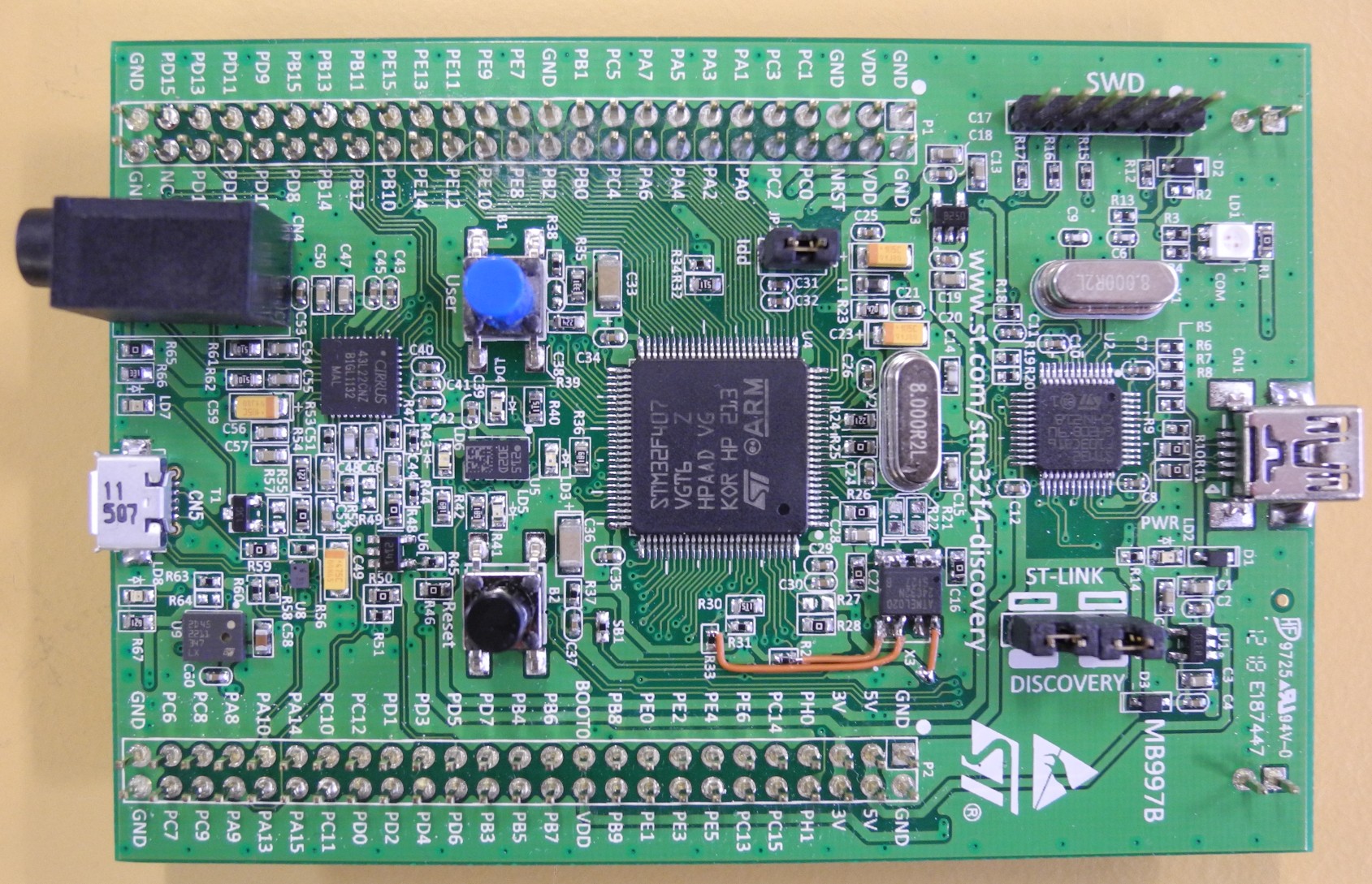

Hab mein Discovery Board mit einem 4 kB I2C-Bus EEPROM aufgemotzt, anbei
zwei Fotos zur Inspiration für für allfällige Nachahmer...
- R21 und R22 => auf C16 + C27 umbestücken
- X3 (Pin 2 und Pin 3) Lötpads mit Skalpell aufteilen (aus 2 mach 4)
- EEPROM (z.B. Atmel AT24C32 4k x 8) auf Pads des X3 bestücken
- Pin 1..4 (A0,A1,A2,GND) verbinden (=> Device Addr 0xA0)
- Pin 5 auf SDA/PB8 @ R29
- Pin 6 auf SCL/PB6 @ R33
- Pin 7 (WP) bleibt "not connected" (interner Pulldown)
- Pin 8 auf VDD (+3V)
Past so...
