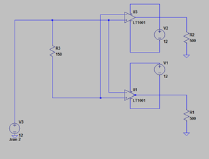

Meine Ausgangslage des Problems ist die folgende "Schaltung" in Bild 1.
Angelegt sind +12V, es ist je nach Zustand immer nur einer der beiden
Schalter betätigt, nie beide gleichzeitig. Die Schaltung soll nun so
erweitert werden dass mein ATMega186 erkennen kann, welcher Schalter
gerade geschlossen ist.
Als blutiger Anfänger im Schaltungsaufbau bin ich zunächst ratlos.
Mein Ansatz bisher ist der einer "überkreuzten"
Spannungskomparatorschaltung. Diese habe in LTSpice bereits versucht zu
simulieren, jedoch hänge ich an der Tatsache fest dass der gegebene
Widerstand mit ~150 Ohm einfach zu klein ist und meine Schaltung so kein
ordentliches Ergebnis ausspuckt da die Spannungsdifferenz zu klein ist.
Verwende ich einen gößeren Widerstand dann ist alles in Ordnung.
Ist evtl. eine vorgeschaltete Differenzverstärkung nötig oder gar eine
komplett andere Schaltung? Über jede eurer Hilfen bin ich froh!

Wenn ich es richtig verstehe, dann willst du einfach nur erkennen
welcher Schalter geschlossen ist. Dazu brauchst du keine
Operationsverstärker oder Komparatoren. verwende doch einefach zwei
spannungsteiler um nach dem Schalter die Spannung auf 5 V runterzuteilen
und geh dann damit auf zwei verschiedene Pins des Microcontrollers.
Gast #4592083
Eine "Schaltung" besteht aus Bauteilen, den Verbindungen und dem Träger
(Platine) evtl. noch einem Gehäuse und Bedienteilen. Davon sehe ich hier
nichts.
Ein "Schaltplan" besteht mindestens einem Stromkreis. Darin sind alle
Verbindungen eingezeichnet. Die Symbole werden aus einem Satz von
definierten bzw. allgemein bekannten Symbolen gewählt. Alle Bauteile
sind nach Grundtyp bezeichnet und der genaue Typ mindestens in einer
Bauteilliste genannt.
Ich sehe da Kreise und Käsekästchen und schräge Linien neben Text.
Ein "Problem" ist durch ein Ziel definiert bzw. durch die Beschreibung
der Abweichung eines tatsächlichen Zustandes von einem gewünschten
Zustand.
Eine Schaltung stellt an sich kein Problem dar.
Eine "Lösung" ist durch die Beschreibung der Struktur bzw. eines
Vorganges der/die das Problem löst, gekennzeichnet.
Wir haben hier ein achtel Schaltplan der die Struktur beschreibt, die
ein unbekanntes Problem auf unbekannte Weise lösen soll.
Dann noch einen Schaltplan, der den anderen Schaltplan so erweitern
soll, der ein unbekanntes Problem damit lösen soll, dessen Lösung
wiederum das oben genannte unbekannte Problem löst.
Also: 2 Stunden mitlesen reichen nicht. Weiter mitlesen und mitdenken.
In einiger Zeit (vorzugsweise Wochen) nochmal fragen.
