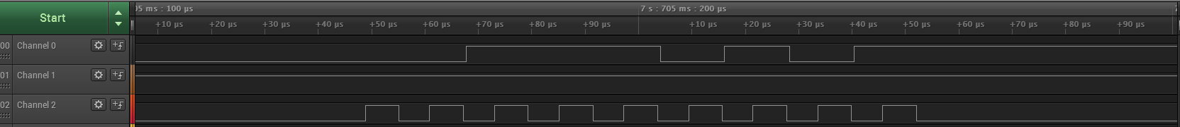

... auf dem Speicherscope kann ich nur die Startkondition sehen, danach
2,5 µS auf SDA und SCL 0-Pegel gefolgt von der Stopkondition.

von Ralph S. (jjflash)
... so, die erste Erkenntnis: der I2C Bus ist nach der Startkondition
nicht sofort frei und kann das zu sendende Kommando nicht sofort
uebernehmen ...
Also muss noch eine Abfrage her, wann der Bus "frei" ist...
... fuer Max MMM jetzt:
  I2C_CR1 = 0;                 // Power disable, clock stretching enable
  I2C_FREQR = 16;              // 16 MHZ F_CPU
  I2C_CCRL = 16;
  I2C_CCRH = 0x0b;             // I2C Busfrequenz etwas langsamer und Standardmode
  I2C_TRISER = 2;
  I2C_CR1 |= I2C_CR1_PE;       // I2C Power On
  I2C_CR2 |= I2C_CR2_ACK;      // ACK nach Transmit abfragen
  I2C_CR2 |= I2C_CR2_START;         // I2C Bus - Startkondition
  while (!(I2C_SR1 & I2C_SR1_SB));  // warten bis Bus Startkondition erkannt hat
  I2C_DR = 0x90;                    // zu schickende I2C-Bus Adresse (LM75)
  I2C_CR2 |= I2C_CR2_STOP;          // I2C Bus - Stop
"Entscheident" hier war die Abfrage, ob der I2C-Bus die Startaktion
schon erkannt hat !!  while (!(I2C_SR1 & I2C_SR1_SB));

Danke für deine Antwort, ich hoffe, es ist okay, wenn ich deinen Thread
für meine Fragen benutze?
Ralph S. schrieb:
> Wenn du einen Lesezugriff auf ein I2C Device mittels des STM8 machst
In meinem Problem gehts erstmal nur darum, dass ich versuche, ein
Register des I2C Devices zu beschreiben um es zu initialisieren.
Ralph S. schrieb:
> Viele I2C Devices erwarten beim letzten gesendeten kein ACK vom Master.
Ich weiß nicht, ob ich das richtig interpretiere, aber meines
anscheinend schon (siehe Anhang)?
Nein, dem Diagramm nach erwartet dein Slave Device wenn von ihm gelesen
wurde KEIN Ack vom Master.
Und schmunzeln muß:  ich wußte nicht, dass jemandem ein Thread gehören
kann.

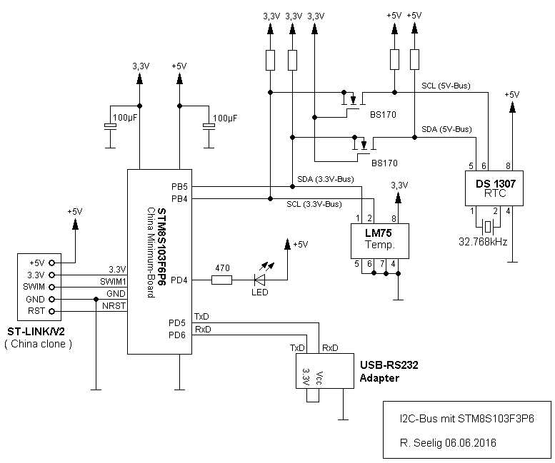

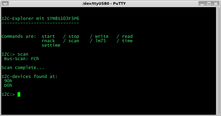

Jetzt aber:
Das hier ist meine Implementierung von I2C mit dem STM8S103F3P6 (Minimal
Evaluation Board aus China).
Ich hoffe dass der Quelltext selbsterklärend ist, ich habe so
ausführlich Kommentare eingefügt wie ich konnte.
Das Zip-File enthält alle zum Übersetzen benötigten Software-Module
inkl. einem Makefile
Makefile
  der im Makefile verwendete Compiler ist SDCC 3.5.0. Es wird eine
  Linux-Distribution vorrausgesetzt. Das Makefile ist mit Kommentaren
  versehen und es sollte leicht möglich sein es für eigene Zwecke
  zu modifizieren, vllt. in Verwendung mit einer IDE ?!?)

scan
  der Bus wird nach angeschlosssenen I2C Devices abgesucht. Die Adressen
  der angeschlossenen Devices werden angezeigt

  Schaltplan für den Anschluß von I2C - Devices inklusive Level-Shifter
  zur Anpassung von 3,3V und 5V Bus - Devices
Ich hoffe ich konnte Max (und enventuell anderen) hiermit helfen.

Mit meinem Logic Analyzer hab ich aber überprüft, das definitiv die
Adresse (0x3A) gesendet wird (siehe Anhang), warum da jetzt 9
Flankenwechsel sind, weiß ich nicht.
... das neunte ist der Takt für das Acknowledge !
Wenn du den Bus vom Master beschreibst, antwortet der Slave mit einem
Acknowledge, dass er sich für die weiteren Aktionen auf dem Bus
verantwortlich fühlt.
Wenn du vom Bus liest, mußt du über das CR2 Register festlegen, ob der
STM8 ein Acknowledge lesen soll oder nicht.
Der STM8 generiert auch dann den 9ten Taktimpuls, wenn er dem Slave KEIN
Acknowledge geben soll (er gibt dann halt beim 9ten Impuls einfach kein
ACK).
Seh dir doch einfach den Code von oben an (i2c_write).
Deinem Logicanalyzer zufolge antwortet übrigens dein Slave mit der
Adresse 34h scheinbar nicht, denn sonst würde auf der SDA-Leitung beim
9ten Impuls ein Low-Pegel liegen ! (Hardware überprüfen, Pop-Up
Widerstände drin ? )
