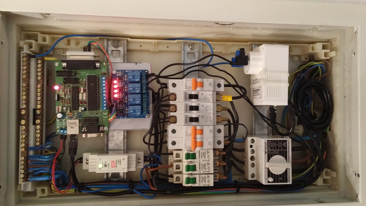

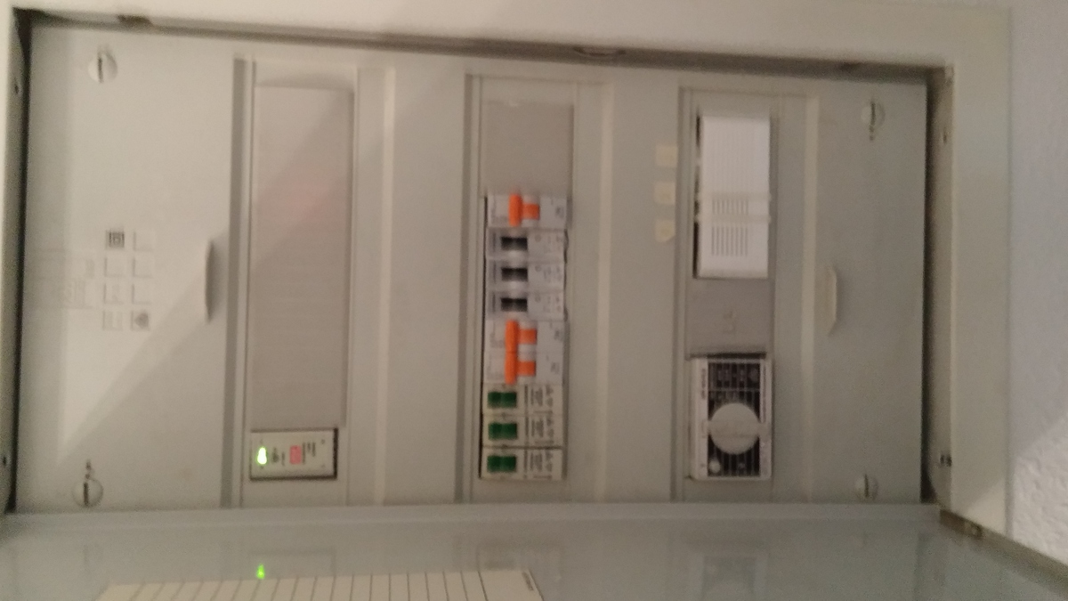

F. F. schrieb: > 20140803_192516.jpg Das "Hutschienennetzteil" auf der rechten Seite finde ich irgendwie interessant. :-)
Profi Pfusch. Hat das auch der TÜV abgenommen?

Warum sieht das schlimm aus?

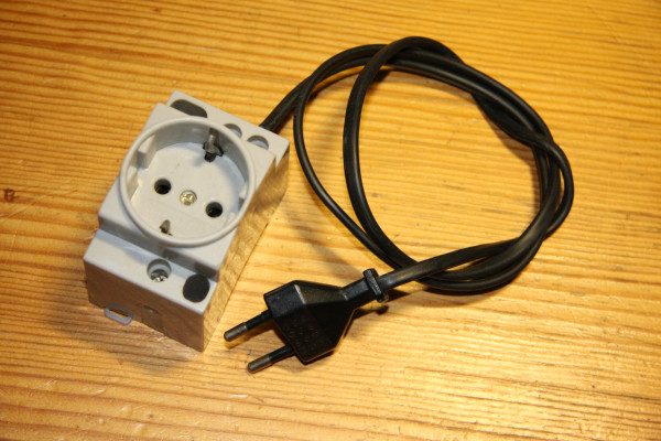

F. F. schrieb: > 20140803_194123.jpg Eine Hutschienensteckdose kann so viel sicherer machen ... :-D Gruß Jobst
Jau, die ist geil.
