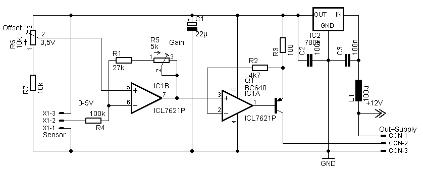

Ich brauche für die Kalibrierung eines Magnetfeldsensors eine
Möglichkeit den Strom welcher durch eine lange Spule fließt möglichst
genau aber gleichzeitig veränderbar einzustellen.
Warum das ganze: Ich habe einen Fluxgate-Magnetfeldsensor Typ (FGM3,
Datenblatt siehe [1]). Dieser liefert eine Frequenz die proportional zum
Magnetfeld ist. Diesen Sensor (bzw. mehrere) möchte ich nun kalibrieren.
Dazu habe ich mir mit einem 0.5mm Kupferlackdraht eine lange Spule
gewickelt: N=350,l=0,2m,d=0,02m. Da der Sensor zum Vermessen des
Erdmagnetfeldes gedacht ist, und das größte Magnetfeld das anliegt in
der Z-Achse 45000nT beträgt brauche ich maximal so ein Magnetfeld. Damit
ergibt sich nach der Formel für lang gestreckte Zylinderspulen
 und der Umstellung nach
  ein maximaler Strom von 20mA.
Ich brauche also eine Möglichkeit Ströme zwischen 0 und 20mA möglichst
exakt einzustellen und natürlich auch zu verändern. D.h. der Strom
sollte zwischen 0 und 20mA variabel einstellbar sein.
Da ich gerne einen möglichst automatischen kalibrierungsablauf entwerfen
möchte (viele Sensoren), würde ich das ganze gerne mit einem Programm
auf einem Raspberry oder Arduino realisieren. Das heißt ich will für
jeden Sensor nur den Sensor in die Spule legen und mein Messprogramm
starten, welches mir dann die entsprechenden Werte für unterschiedliche
Magnetfelder ausgibt.
Welche Möglichkeiten bestehen also mit einem Raspberry oder Arduino
Ströme zwischen 0 und 20mA zu regeln? Welcher Komponenten und
Beschaltung bedarf es da?

Ich habe dir mal ein Schaltbild eines 0-5V auf 4-20mA Konverters
angehängt - vllt. hilft das. Es ist nicht gut zu sehen, aber der 3-Bein
Regler ist ein 5V Regler.
0-5V kann man ganz gut mit PWM auf dem Arduino erzeugen und dann durch
einen RC Tiefpass schicken. Mit ein bisschen Geschick kann man dazu auch
den ersten OpAmp in der Schaltung oben benutzen.
Gast #4593753
Gibt es als fertiges Bauelement: AD 5422
Oder als Evaluation Board: EVAL-AD5422EBZ ca. 80 EUR, wird über USB
gesteuert. K.A. was Arduino und Co können, aber der PC kann es.
