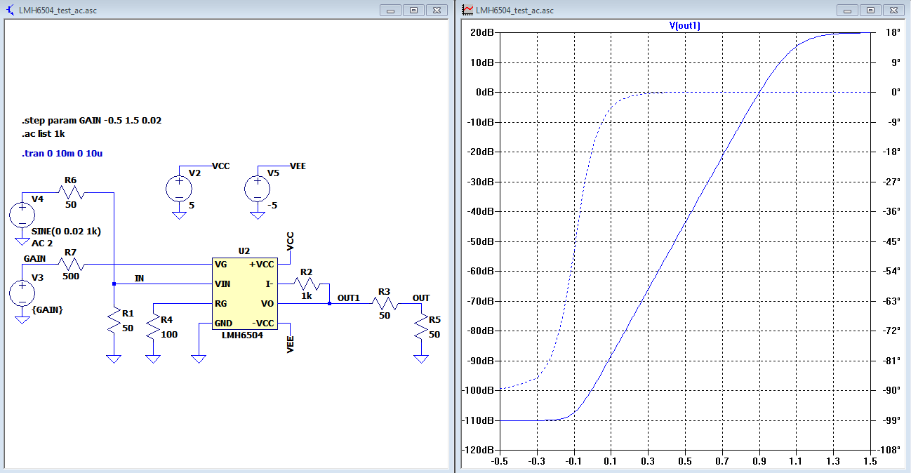

ich versuche vergeblich eine LTSpice-Simulation mit einem LMH6504 zum
laufen zu bekommen. Das Modell des ICs hab ich von TI runtergeladen und
wie hier beschrieben in LTSpice eingebunden:
http://www.linear.com/solutions/4678
Hab hier mal ein Schaltungsbeispiel nach dem Datenblatt des LMH6504:
http://www.ti.com/lit/ds/symlink/lmh6504.pdf
erstellt (Figure 42).
Starten der Simulation klappt ohne Probleme, nur konvergiert das ganze
nicht.
Bin für jede Hilfe dankbar!
Viele Grüße

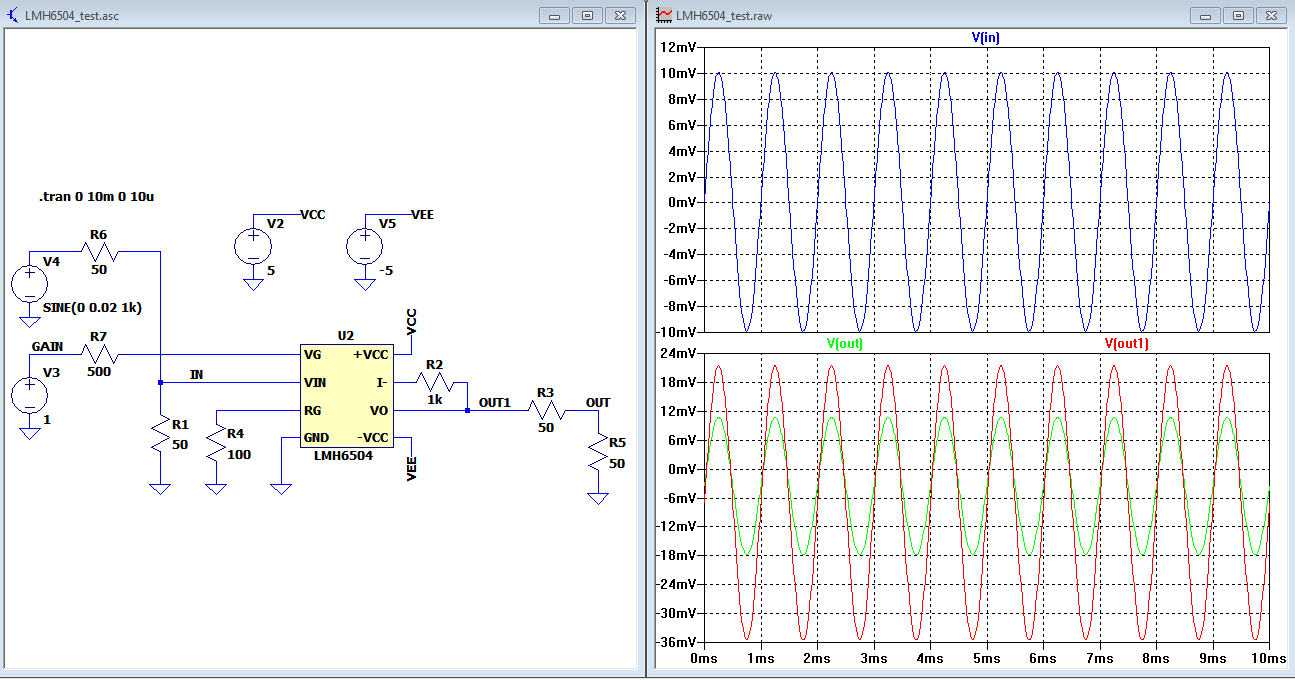

Hallo Markus,
ich habe dir mal ein Beispiel gemacht.
Sicher wäre auch eine .AC-Analyse interessant damit man die
Verstärkungskennlinie über Vg bekommt.
.step param VG -1 1.6 0.01
.ac list 1k
An der Quelle V3 die Spannung 1 durch {VG} ersetzen.
In der Quelle V4 noch AC 2 setzen.
Helmut

Ich habe das Symbol einfach selber gezeichnet, aber du kannst es genau
so wie in deren Anleitung machen und dann aber im Gegensatz zu der
Anleitung in das Verzeichnis des Schaltplanes speichern. Zusätzlich
solltest du im Symbol-Editor in den Attributen den langen Pfadnamen zum
Modellfile wegmachen. Nur den Filenamen stehen lassen. Das ist nämlich
eine ganz schlechte Idee mit dem kompletten Pfadnamen.
Genau genommen habe ich die Attribute etwas anders gesetzt, damit man
das Modell nicht mehr im Schaltplan irrtümlich modifizieren kann. Die
vielen Opamp Symbole von LTC sind übrigens auch so gemacht.

jetzt hab ichs auch mit selbstgebautem Symbol hinbekommen.
Der Fehler war, dass beim automatisch generierten Symbol die
Netlistorder bei den Pins anders war, als man es von der Pinbelegung
eines 8-poligen IC kennt.
Nochmal Danke für die Hilfe!
