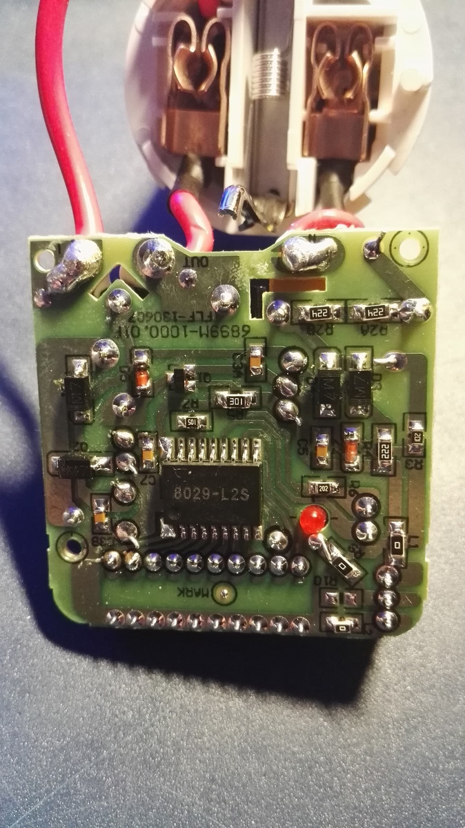

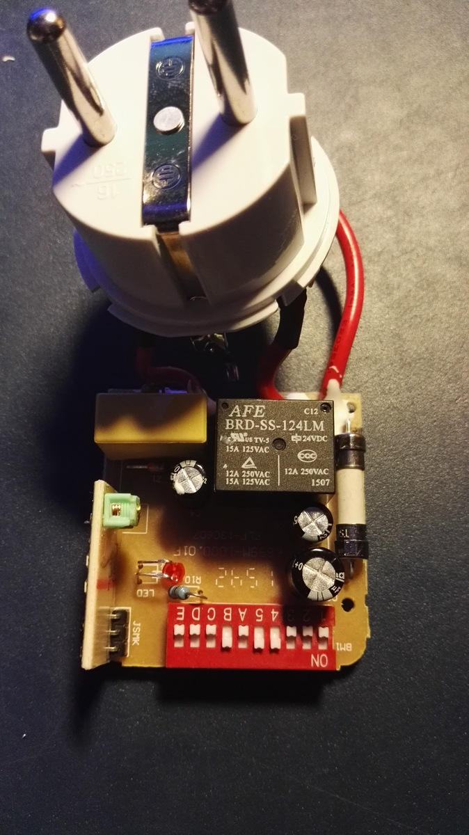

möglich ist die Platine der Funksteckdose erstmal zu verkabeln. Soweit
ist mir das alles klar, doch nun zu meinem eigentlichen Problem:
Ich möchte die Lampe natürlich nicht ausschließlich über Funk ein- und
ausschalten können, sondern den normalen Wandschalter an meiner Tür
beibehalten. Folglich hab ich wieder zahlreiche Foren durchgesucht, um
eine Anleitung zu erhalten mit der man an die Funksteckdose einen
Zusatzschalter anschließen kann. Dabei bin ich darauf gestoßen:
http://www.flo-klein.com/bastelkram-und-elektronik/funksteckdose-mit-zusatzschalter/
Ist dies so einfach umsetzbar wie beschrieben oder was haltet ihr davon?
Ich bin mir dabei auch nicht sicher ob meine Funksteckdose gleich
geschaltet ist, wie die beschriebene in der Anleitung, weshalb ich euch
Bilder der Platine in den Anhang packe.

#4595402
Möglichkeit A: Besorge noch einen Funksender für die Wand.
B: Baue eine Wechselschaltung
B1: Mit einem externen Relais
B2: Indem Du an dem Relais entweder den Wechselkontakt frei legst oder
das Relais durch eines ersetzt, welches einen hat. Dazu würde ich die
Platine dann in einer Dose unter dem Wandschalter unterbringen.
C: Wenn das Gerät die Möglichkeit dazu bietet Impulsartig einzuschalten
(also bei Tastendruck auf der FB), dann mit einem Eltako.
Jobst

#4595764
Josua S. schrieb:
> Hättest du vielleicht einen Link zu einem Relai*s* mit
> Wechselkontakt?
z.B.
http://www.reichelt.de/?ARTICLE=42375
Mal mit den Maßen im Datenblatt vergleichen!
UND: Du hast dann einen 'heißen' Draht!

OP #4595797
Jobst M. schrieb:
> z.B.
Muss ich dann das alte auf der Platine durch dieses ersetzen und dann
daran den Schalter anschlie0en?
Jobst M. schrieb:
> Das ist eben meine Lösung C.
Aber auf der Seite wird ja kein Eltako verwendet. Also entspricht die
Schaltung der eines Eltakos wenn ich das richtig verstanden habe. Da ich
die Bauteile dafür alle zur Verfügung habe, würde ich diese Lösung
erstmal bevorzugen. Bleibt moch das Problem, dass ich nicht weiß ob mein
IC genauso schaltet wie das in der Anleitung beschriebene. Könnte ich
dies mit einem Multimeter überprüfen, in dem ich einen Impuls per FB
sende und diesen dann am IC messe? Oder kannst du dies schon anhand der
Platine erkennen?

#4595806
Si.
> Platine erkennen?
Lies Dir den Thread durch! Dort steht, was Du ändern musst!
Jobst
