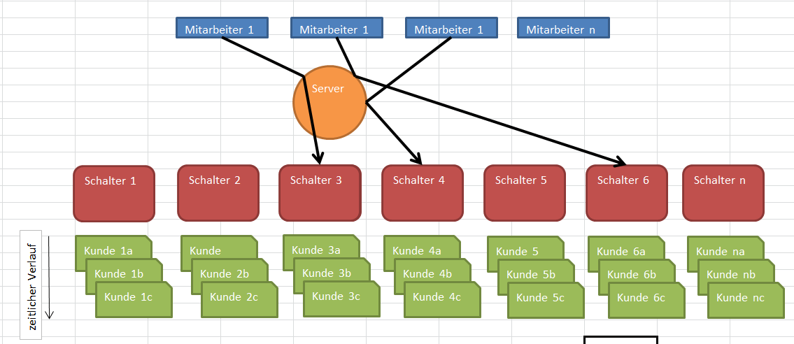

ich möchte für ein kleines Projekt gerne eine
Warteschschlangenberechnung durchführen. Die Formeln im Netz sind
allerdings böhmiche Dörfer für mich und so ganz habe ich die für meinen
Fall auftretende Konstellation der Formeln noch nicht gefunden.
Vielleicht kann mir ein versierter Stochastiker weiterhelfen.
Es gibt einen bestimmten durchschnittlichen Tagesverlauf der Häufigkeit
von Service-Anfragen. Die Anfragen kommen zufällig und sind zufällig
lang mit einer durchschnittlichen Dauer um den Mittelwert 180sek. Der
Tagessverlauf ist über alle Schalter hin gleich.
Der Aufbau sieht ungefähr so aus wie im Bild. Jeder Kunde hat die
Möglichkeit an seinem Schalter vor Ort eine Anfrage zu stellen. Die
Service-Mitarbeiter können auswählen, welchen Schalter und somit welche
Anfrage sie als nächstes besetzen wollen. Es gibt bei den Anfragen keine
Prioritäten.
Die Frage, die ich für mich beantwortet habe möchte ist, wieviel
Service-Mitarbeiter brauche ich, dass es an keinem Service-Terminal zu
Wartezeiten größer x Min kommt. Dabei unberücksichtigt sollen
Wartezeiten >x Min bleiben, die an einem einzigen Service-Schalter
aufgrund von kurz hintereinanderfolgenden Anfragen entstehen, da die
Abarbeitung der Anfrage an einem Schalter durch mehr Mitarbeiter ja
nicht beschleunigt werden kann.
Gast #4595971
Früher (TM) hätte ich dir das als Vermittlungstechniker aus dem Hut
sagen können :-((
Liegt aber über 35 Jahre zurück. Suche mal nach Erlang-Tabellen, da
wirst du  schnell fündig. Die Tabellen liefern recht gute Näherungen.
Wenn du nach Erlang-Formel rechnest, wirst du blöd- viel zu aufwendig.
