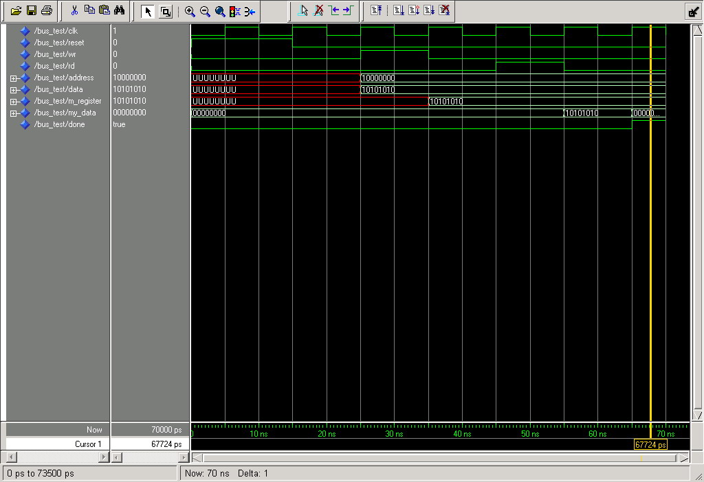

von Jörn (Gast)
Postet mal euren Code bzw. Schaltpläne und macht am besten noch einen
Screenshot vom Modelsim-Wavefenster.
@Daniel: Warum hast du den IBUF und OBUF als Tristate ausgelegt (wenn
ich das richtig verstanden habe)? Es ist wichtig, dass der OBUF
Tristate fähig ist.
Gruß Jörn

von Jörn (Gast)
Hallo Olaf,
wie sieht die TB dazu aus?
Gruß Jörn

von ope (Gast)
und hier das komplette file.
von ope (Gast)
ok, da das Problem anscheinend öfter mal auftaucht, hier ein kurzes Bsp.
wie es funktioniert. Bei meinem TB muss der Wurm also irgendwo noch
versteckt sein. Also ein ganz gewöhlicher, gemeiner und hinterhältiger,
fieser Fehler :/
Viele Grüße
Olaf

von Jörn (Gast)
Ich seh in deinem Screenshot nur, dass du mache Signal nicht
initialisierst ('U'). Die Ursache liegt in deinem Design.Die Signal
werden nicht vom Reset in einen definierten Zustand gebracht.
Gruß Jörn
von ope (Gast)
das ist richtig, Address-, Datenbus und das Register sind uninitialized.
Im richtigen Design sollten sie einen def. Wert erhalten. Hier werden
sie im Prozess des schreibens/lesens sukzessive mit Werten befüllt. Ich
habe sie extra frei gelassen um die Zuweisung 'augenfällig' zu
bekommen, für die Funktion des rd/wr tut's aber keinen Abbruch (darauf
kam es mir bei dem Testfile an).
Viele Grüße
Olaf

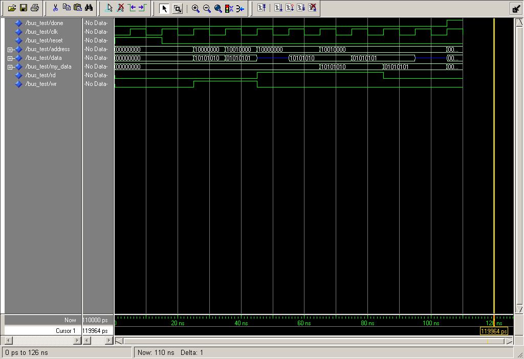

von ope (Gast)
OK, noch eine Lösung mit mehreren Registern ohne Kollision:

87
         address <= addr;
88
         tic;tic;
89
         dat     <= data;
90
         rd      <= '0';
91
      end procedure do_rd;
92
93
   begin
94
      my_data <= (others => '0');
95
      rd      <= '0';
96
      wr      <= '0';
97
      address <= (others => '0');
98
99
      wait until (reset = '0');
100
      tic; tic;
101
102
      do_wr(MY_ADDRESS1, TST_DATA1);
103
      do_wr(MY_ADDRESS2, TST_DATA2);
104
105
      do_rd(MY_ADDRESS1, my_data);
106
      do_rd(MY_ADDRESS2, my_data);
107
108
      assert (my_data = TST_DATA1)
109
         report "* missmatch 1 *" severity error;
110
      tic;
111
      assert (my_data = TST_DATA2)
112
         report "* missmatch 2 *" severity error;
113
114
      tic;
115
      done <= true;
116
117
   end process TB;
118
end architecture behaviorial;
Allerdings wird damit die Leserate halbiert. Gibt's einen schnelleren
Weg des Lesens?
Viele Grüße
Olaf
