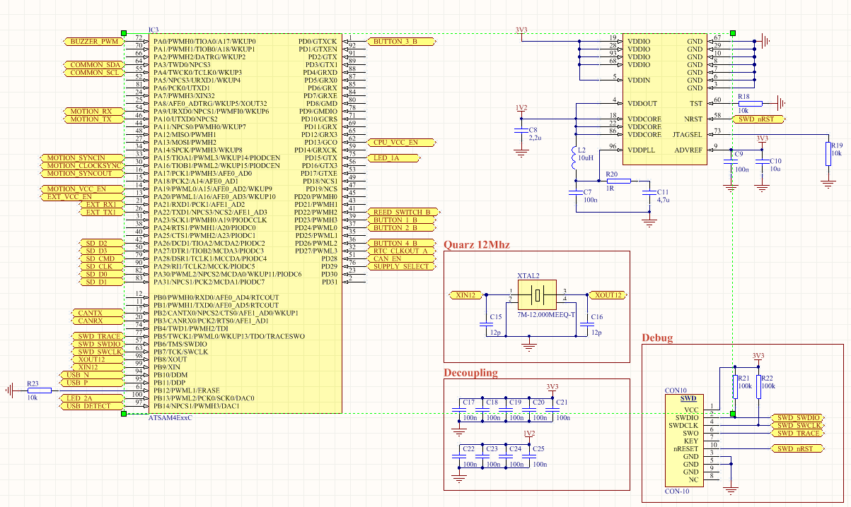

Hallo Zusammen,
ich arbeite mit Atmel Studio 7.0.790 und dem ATSAM4E8C. Ich habe das
Problem, dass sich der Controller nach ca. 18s automatisch resetet.
Läuft das Programm im Debugger tritt der Fehler nicht auf. Es ist egal
ob der Debugger (ATMEL ICE) physisch angschlossen ist oder nicht. Sobald
das Progamm nicht im Debugmodus ausgeführt wird, resetet sich der
Controller. Woran kann das liegen? Wo liegt der Unterschied in der
Ausführung des Codes im "Debugmodus" und im "Free Running"?

Schaltplanausschnitt siehe Anhang
Danke für euere Hilfe
