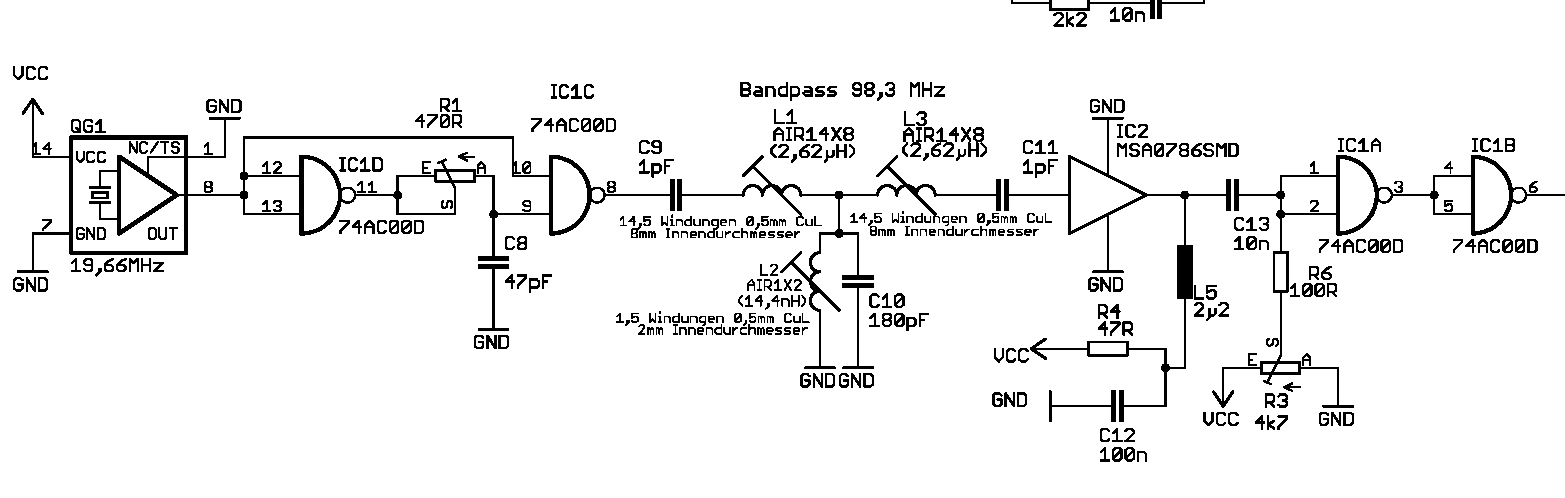

Das einfachst ist, den Sinus zu verzerren - ein Rechteck enthält schon
alle ungeradzahligen Vielfachen in fallender Amplitude - und dann die
gewünschte Harmonische herauszufiltern und nachzuverstärken. Ich habe
im Novemberheft der Zeitschrift "Funkamateur" eine Schaltung mit 2
Verfünffachern von 19,66MHz über 98,... auf 492 MHz veröffentlicht,
genauso gehts auch hier. Ich hab mal die Schaltung des ersten
Verfünffachers hier angehängt. Die zweite Stufe war nur noch ein
Helixfilter für 492 MHz. Die beiden großen Spulen sind einfache
Luftspulen aus Kupferlackdraht etwa 0,4-0,5mm Durchmesser mit 14,5
Windungen (auf einen 8mm Spiralbohrer gewickelt) und die kleine sind
nur 1,5 Windungen (auf 2mm-Bohrer). Den MSA786 oder MAR6 gibts auch bei
Reichelt,dasist ein Verstärkermodul bis zu mehreren GHz.

Es gibt die Verdopplerschaltung mit einem EXOR-Gatter und RC-Glied, wie
ich es in der obiogen Schaltung mit dem NAND gegaut habe. Das könnte man
auf zwei pins des FPGA legen, um 50 MHz auf 100 zu verdoppeln.
Die FPGAs haben aber verdopplerstufen eingebaut, wenn ich recht weiß
der SpartanII kann einmal verdoppeln, mit einem Trick aus dem
Datenblatt auch noch vervierfachen, also wäre 25 MHz möglich für 100
73
