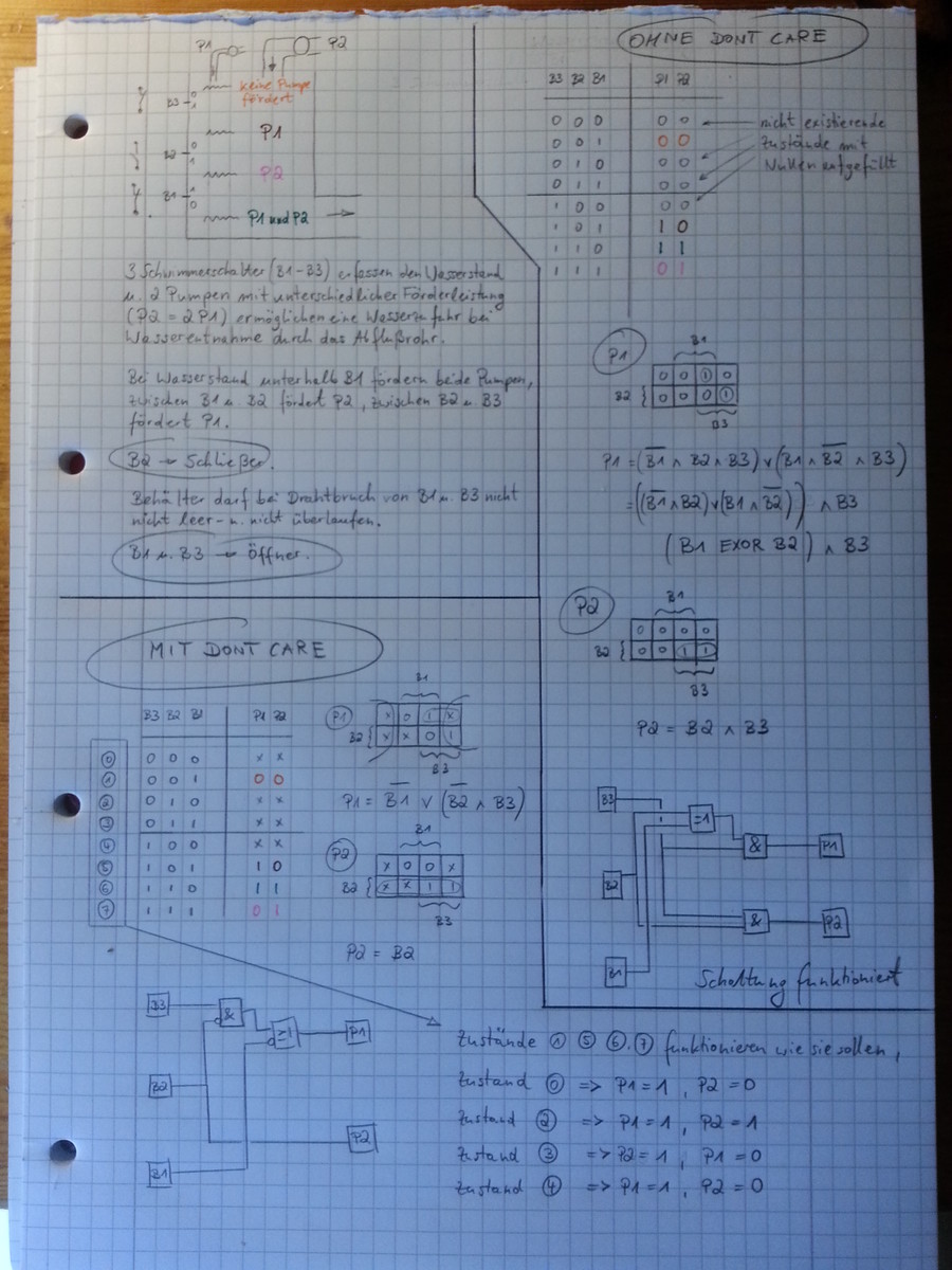

habe eine Aufgabe vor mir (Bildanhang) bei der ich mir die
Dont-Care-Zustände irgendwie nicht erklären kann.
Ich dachte bis jetzt immer, dass ich Zustände die nicht definiert sind
als
Dont Care annehmen kann um so weit wie möglich zu minimieren.
Habe ich dann auch getan. Als ich die Schaltung dann in die Logo
Simulation
übertragen habe, nahmen die Ausgänge wider erwarten Werte an die
eigentlich nicht vorkommen sollen.
Könnte das einer näher erläutern?
Stehe momentan voll auf dem Schlauch wegen der Geschichte ;/.
Grüsse
Ich denke, in dem "Dont Care" Beispiel brauchst du dir gar nicht
anschauen, was an den Ausgängen passiert, wenn 0-0-0 an den Eingängen
anliegen.
