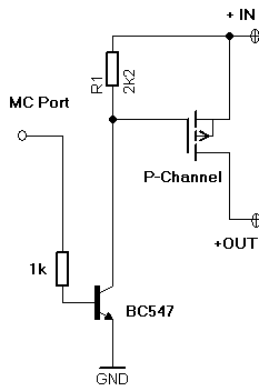

ich habe momentan ein kleines Problem:
Ich möchte eine 12V Last im Auto mit einem Arduino schalten. Mein Plan
war eigentlich, dass ich einfach die Masse der Last mit einem
n-Kanal-MOSFET schalte, den ich eh noch hier rumliegen hatte.
Das Problem ist jetzt, dass ich leider an die Masse der Last nicht
rankomme, sondern nur an den "Anschluss", an den 12V für "an" und 0V für
"aus" angelegt werden müssen.
Hier eine Skizze:
                            12V
          5V oder 0V --{Schaltung}
                           Last
                           Masse
Da das "Gate" ja nur maximal 5V annehmen kann, ist eine solche Schaltung
mit einem n-Kanal-MOSFET ja leider nicht mehr möglich (weil UGS kleiner
wäre als UDS).
Mit einem p-Kanal-MOSFET würde nach meinem Verständnis zwar der Zustand
"an" funktionieren, aber durch die 5V würde ich ja nie auf "aus" kommen,
oder?
Es kann sein, dass das alles sehr einfach ist, aber ich stehe leider
grade echt auf dem Schlauch.. :(
Kann mir vielleicht jemand von euch sagen, wie ich das Ganze am Besten
hinbekomme?
P.S.: Mit einem Relais würde es natürlich funktionieren, allerdings wäre
ja auch die Leistungsaufnahme dort um einiges höher als mit MOSFET oder
Transistor o.ä...
Liebe Grüße und schon mal vielen Dank
Tim

von Dietrich L. (dietrichl)
> oder?
Daher brauchst Du noch einen Pegelwandler: NPN (oder NMOS) an Masse mit
Kollektorwiderstand an +12V.
Als Anregung (hier allerdings nicht mit FETs):
https://www.mikrocontroller.net/articles/Transistor#Wie_kann_ich_mit_5V_vom_Mikrocontroller_12V_und_mehr_schalten.3F
Gruß Dietrich

von Hermann G. (df2ds)
Sicherlich geht das problemlos mit einem p-Kanal FET.
Beispielsweise hier:
http://www.bristolwatch.com/ele/tr1.htm
Viel Erfolg!
  Hermann
von Wolfgang (Gast)
Aber nicht, wenn mit der Ansteuerung zwischen 0 und 5V umgeschaltet
wird. Da mit das funktioniert, muss ein zusätzlicher Transistor her oder
die Ansteuerung muss zwischen 0 und high-Z (ohne Schutzdioden)
umschalten.
von Axel S. (a-za-z0-9)
(Rest gesnipt)
Am einfachsten und sichersten geht das mit einen ProFET (aka Smart
Highside Switch) wie z.B. BTS432. Das ist ein n-Kanal-MOSFET zusammen
mit Pegelwandler und Spannungserzeugung für das Gate. Der kann direkt
mit deinem Logiksignal gesteuert werden. Außerdem hat so ein ProFET
diverse Schutzschaltungen an Bord und ist nahezu unkaputtbar.

von Wolfgang (Gast)
Matthias S. schrieb:
> Doch, klar geht das. Genau das machen die verlinkten Fig. A und Fig. B
> aus dem Link
Zwischen P-Kanal FET und Ansteuersignal sehe ich da verdammt deutlich
einen Pegelwandler in Form des zusätzlichen Transistors ...
Ja, eben. Im von Hermann geposteten Link sind sie doch drin - das hast
du aber nicht angesehen. Hier nochmal für dich.
von Joschua C. (Gast)
Entweder Pegelwandler mit zusätzlichem Transistor wie bereis erwähnt
(elegant, einfach, funktional)
https://de.wikipedia.org/wiki/Gate-Treiber#Ansteuerung_einzelner_Transistoren
