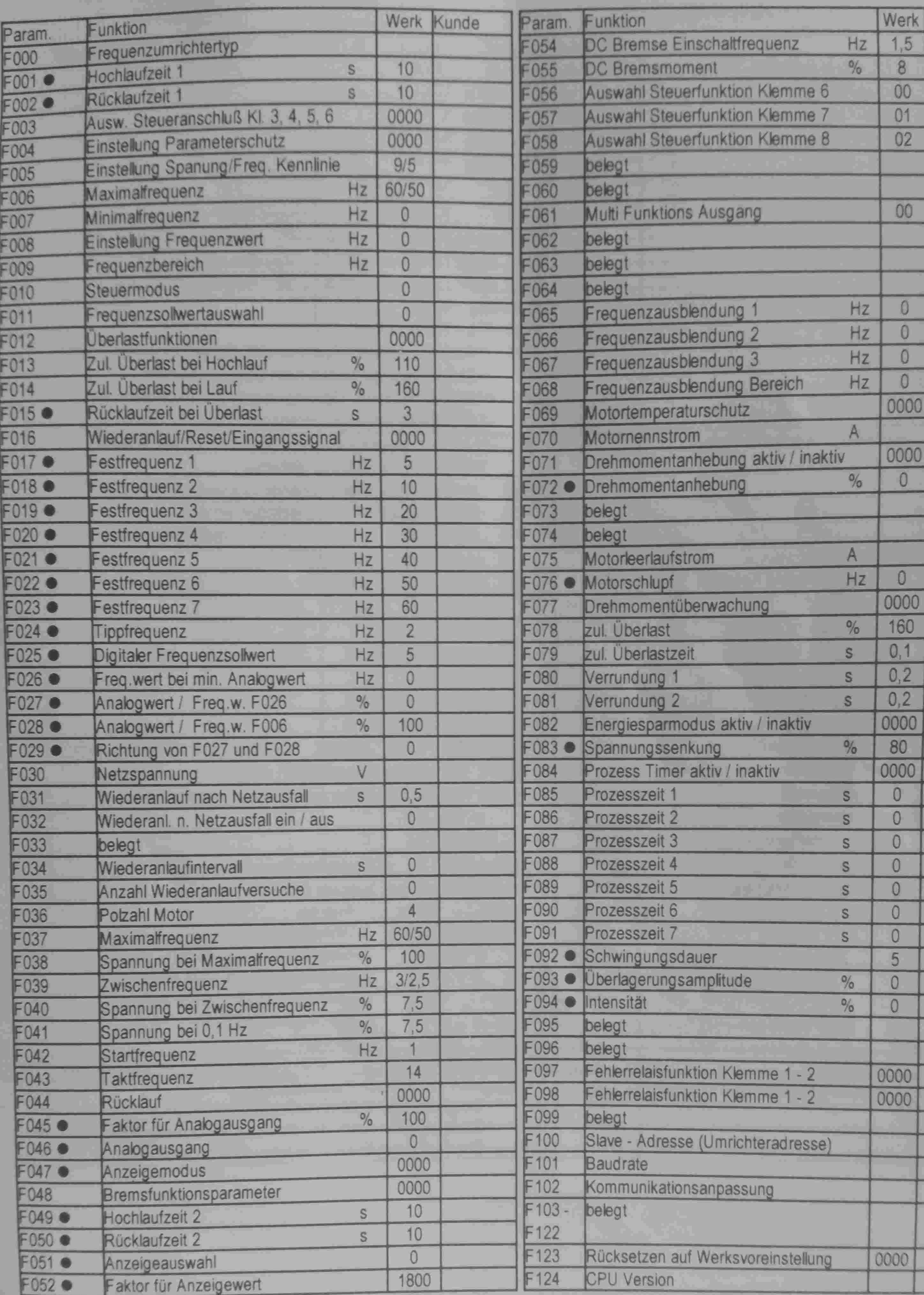

ich versuche grad eine 1,5kW China Spindel [1] ans laufen zu bringen.
Sie hängt an einem Rehfuss 2,2kW Frequenzumrichter (Rehfuss FR230-N220),
bei dem ich als Motor Nennstrom 7A (Statt der angegebenen 8A) und als
Leerlauf Strom 2A eingetragen habe. Grundsätzlich dreht sich die
Spindel, sie wird allerdings schnell sehr warm und in dem moment wo die
überlast begrenzung des FU einsetzte begann er sogar zu qualmen.
Die Werkseinstellungen habe ich angehangen, Wie gesagt habe ich nur F70
und F75 geändert.
Was mache ich Falsch?

Vor allem darf die spindel bei 50Hz nicht die volle spannung bekommen.
Die hat dafùr viel zu wenig windungen!
von Автомат К. (dermeckrige)
Marius M. schrieb:
> wenn die spindel schon bei 50Hz 7A bekommt
Hier ist Ursache und Wirkung schon mal völlig falsch. Der Motor
bekommt eine gewisse Spannung U mit 50 Hz (=liegt an) und zieht 7A
(=fliesst).
Und genau da liegt vermutlich das Problem, auf das auch schon Paul
aufmerksam gemacht hat: Die Spindel wird mit einem falschen U/f
Verhältnis betrieben. Ohne das Datenblatt gelesen zu haben, gehe ich
davon aus dass sich Nennleistung und Nennspannung auf 400Hz beziehen,
der FU aber mehr oder weniger für einen 50 Hz Motor vorkonfiguriert ist.
Die Folge ist, dass die Spannung über die Frequenz viel zu hoch ist und
der Motor unzulässig viel Strom zieht und der Kern gar in Sättigung
geht. Ein Datenblatt vom Motor würde hier weiterhelfen.
Nachtrag: Ein Blick in die Auktionsbeschreibung und in das jpg zeigt es
eigentlich auf.
Der Motor hat eine Nennspannung von 220V bei 400 Hz der FU ist
allerdings auf 50/60 Hz bei 100% Spannung (Parameter F037 und F038)
eingestellt.
von Marius M. (Gast)
Also F37 hab ich jetzt auf 400Hz gestellt, F38 auf 80%.
Gleiches Ergebnis :( die Spindel läuft an, nach kurzer Zeit Qualm und
overload am FU.
Technische Daten? Foto vom Typenschild? Link zur Beschreibung?
Sehr schlecht.
Spindel abklemmen, dann Messen:
Widerstand zwischen allen Anschlüssen und
widerstand zwischen allen Anschlüssen und Gehäuse.
Werte Posten. Dann kann man beurteilen ob Schrott oder nicht.
> und F75 geändert.
Wo hast du den Wert für F75 her?
Fangen wir mal oben an:
F006 -> 400
Was Zeigt F030 an?
F036 -> 2
F037 -> 400
F038:
Woran ist der FU angeschlossen? 230V oder 400V?
Wenn 400V dann ist klar warum das ding qualmt (ca 3x
Überlast der Spindel...)
Bei 400V: 55%, Bei 230V: 95%.
F040 / F041:
Bei 400V: max 4%, sonst ok
Wenn Spindel bei geringer Drehzahl zu warm kann man
das noch etwas absenken. Wenn F041 zu tief, läuft das
Ding eventuell nicht gescheit an -> Testen.
F070: 8A
F075: 1A, Was sagt die FU-Anleitung zu diesem Parameter?
Generelle Solltest du das Ding nicht zu Langsam Betreiben,
da der Lüfter bei geringen Drehzahlen zu wenig bringt.
So ab 200Hz sollte das kein Problem sein (F026/F007).
Stell das aber erst ein wenn alles Funktioniert.
Wenn du doch langsam fahren willst: Wasserkühlung.
Harald W. schrieb:
> Was ist denn schlimmer?
In dem Fall egal, da dann Schrott.
Julian .. schrieb:
> Hallo!
> 220V Wicklung, 400Hz, soweit so gut.
> die 24000 UPM (sind gelogen, interessiert hier aber erst mal nicht).
> 2 Pole.
Woraus kann man das mit den 2 Polen lesen?
Ausgang:
-Motornennleistung 2,2 kW
-Ausgangsdauerleistung 4kVA
-Ausgangsnennstrom 10,5A
-Ausgangsspannung 3 x 0...200/240V
Eingang:
-Eingangsspannung 1 x 200-240V +-10%
-Netzfrequenz 47-63 Hz
Taktfrequenz: - 12 kHz
Rampen: 0-3600s
> Sehr schlecht.
Werde ich gleich mal messen gehen!
>> und F75 geändert.
nirgens gefunden, hab es zur sicherheit einfach auf 1A gestellt weil ich
mir dachte weniger Strom kann weniger kaputt machen.
> F006 -> 400
hab ich gemacht!
> Was Zeigt F030 an?
230V
> F036 -> 2
werde ich probieren
> F037 -> 400
habe ich
> F038:
hängt an 230V, habe hier zur zeit 80% (runter gestellt weil weniger
kaputt machen)
> F040 / F041:
Ok!

Meine Einstellungen sind nun:
F005 - 18    //Damit aktiviert man eine eigene f/U kennlinie
F006 - 400   //Maximalfrequenz
F036 - 2   //Motor Polzahl
F037 - 400   //Maximalfrequenz
F038 - 95   //% Spannung bei Maximalfrequenz
F039 - 200   //Zwischenfrequenz
F040 - 50   //% Spannung bei Zwischenfrequenz
F070 - 8   //Motornennstrom
F075 - 18   //Motorleerlaufstrom
Damit steigt die spannung linear mit der Frequenz von 0V bis 220V
Hänge ich nun den Motor dran, beginnt er zu drehen, übersteigt aber
schon bei 30V den eingestellten Leerlauf Strom von 1A und der FU
schaltet mit der Meldung "Überstrom beim Hochlauf" ab. Die Spindel wird
allerdings nicht mehr heiß oder beginnt gar zu qualmen.
Morgen werde ich die Wicklungen mal genauer vermessen.
Gruß,
Marius
von nemesis... (Gast)
Wie kommst du denn auf 2 Pole?
Einpolige Drehstrommotore haben 3000U/min (abzgl. Schlupf)
Zweipolige Drehstrommotore haben 1500U/min usw.usf.
Warum deshalb Polzahl:2?
Gibts Info zur Verschaltung? Also Stern oder Dreieck?
Windungsschluss würde ich auch erst mal ausschließen.
Der Lack kann eine Menge aushalten. Wenn nach dem Qualm
es nach Plastik riecht oder es im Motor hell ausleuchtet,
dann ist er kaputt. Dann sind die Wicklungswiderstände
nur noch Null oder unendlich.
Wie leichtgängig läuft die Welle denn, wenn man von Hand dreht?
Eine Beschleunigungsrampe kann man dem FU wohl nicht entlocken?
Flip schrieb:
> nichtmal bei 50Hz.
Weil die Werte ja auch nicht schlupfbereinigt angegeben sind.
Sollte ja nur veranschaulichen. Gibts vom Spindelhersteller
dazu Angaben? Die FU-Doku beginnt da erst ab 2.
>> "Motorstrom im Leerlauf" und "Abhängig von eingesetztem Motor"
> Cool. Aber ich denke mit 1A kommst du hin.
In dem Fall spricht der Überlastschutz gerade an.
Der FU muss im Einschaltaugenblick ein vielfaches
an Strom liefern. Das dürfte ein wenig verzwickt
mit den Parametern werden.
Besteht die Möglichkeit den FU-Output mit einem
Oszilloskop zu messen?
> Leerlauf Strom 2A
Nennstrom ist der Strom bei Volllast und Nenndrehzahl
Leerlaufstrom ist der Strom ohne Last bei Leerlauf-oder Nenndrehzahl
Bleibt noch der Anlaufstrom und der sollte sehr hoch angesetzt
werden, oder der FU regelt sofort runter.
Auf die Bremse würde ich auch mal achten, nach Möglichkeit ganz
deaktivieren. Nicht das da die Handbremse angezogen ist.;-b
Ja beginnt bei 2 und immer nur in 2er Schritten
Ja Oszi ist vorhanden.
>> Leerlauf Strom 2A
ich kann die zulässige Überlast beim anlaufen in % angeben.
gruß,
Marius

von Julian .. (juliank)
Marius M. schrieb:
> Julian .. schrieb:
>> Gut dann kannst du mal den FU ohne Motor Laufen lassen.
> Habe ich heute mal getestet. Ich denke der FU ist mittlerweile richtig
> eingerichtet, ich habe trotzdem mal das gesammte handbuch eingescannt
> und angehangen.
Sehr Gut! Da din hat nämlich so sein Tücken....
Jeep, Sehr wichtig. Konnte ich aus de Kurzen Parameterliste
nicht herauslesen... Das War wohl auch der Grund warum es
gequalmt hat.
Ja, Passt. Er will Pole und nicht Poolpaare haben.
Sieht man auch an den Grenzwerten 2..8
passt.
Sehr schön.
F041 könnte zu hoch sein oder F075 zu klein.
F075 darf bei zu 40% vom Motorstrom sein, wobei mir
das zu hoch währe. Mehr wie 3A würde ich da nicht einstellen.
Die Anleitung schlägt vor die u/f Kennlienen anzupassen,
also F041 abzusenken. Wenn die Spannung aber zu klein machst,
läuft er nicht mehr richtig an und hat auch bei geringen
Drehzahlen zu wenig kraft. Aber da kannst du den eh nicht
Betreiben, da keine Wasserkühlung.
Setzt erst mal F075 rauf. Dann an F041 rumspielen.
Ja, bitte.
Sontige Hinweise:
F001 / F002 kannst du noch einkürzen (1/2).
Wenn F002 zu Kurz steigt der FU mit Überspannung (OV-C) aus.
Must du testen.
Wie ist F069 eingestellt?
Nicht das der FU intern falsch rechnet und dann irgendwann
mitten im fräsen behauptet der Motor sei zu heiss....
Wenn du da Probleme bekommst und die Spindel nicht
zu heiss ist: Abschalten (xxx1).
nemesis... schrieb:
Definitionssache.
Reden wir über Polpaare oder Pole?
Der FU hätte gern die Polanzahl im Bereich 2..8.
Demnach ist 2 richtig.
Die Chinaböller haben nur UVW und sind mit 220V angegeben.

nemesis... schrieb:
> Auf die Schnelle vielleicht gefühlt 200 bis 300% ?
Man kann mit F012 den Überlastschutz erst mal ausschalten.
Die Werkseinstellung hat da den Wert Null, also aus.
Wenn der Überlastschutz eingeschaltet ist kann man den mit
F013 einstellen, aber dazu müsste man den erst mal kennen.
nemesis... schrieb:
> Flip schrieb:
>> nichtmal bei 50Hz.
> dazu Angaben?
Vergiss es. Klar das die 24kupm nicht stimmen, aber was
besseres oder genaueres wirst man nicht bekommen.
Dafür gibt es F013 bei 110%.
Und das muss auch genügen. Das ding läuft ja leer.
@Marius: Die Spindel hat keine Bremse und die im FU greift nur
beim anhalten.
Was mach das Ding jetzt beim Einschalten wenn
- Sollwert 0%
- Sollwert 50%
- Sollwert 100%
Steigt der FU sofort aus oder dauert das einen Moment?
Fehlermeldung im Display?
Mist, vergessen:
Und was zeigt der Motorstrom dabei an?
> beim anhalten.
> - Sollwert 0%
> - Sollwert 50%
> - Sollwert 100%
Fehlermeldung ist OC-A
Die Spindel beginnt zu drehen, am FU kann ich beobachten wie Strom und
Spannung steigen und wenn der Strom über F075 Steigt schaltet der FU ab.
Ich gehe davon aus, dass die Spindel das zeitliche gesegnet hat, daher
werde ich eine neue besorgen.
Dieses mal aber eine 2,2kW Wassergekühlte. Die kostet gerademal 25€ mehr
als die die ich jetzt habe und hat neben der größeren Leistung auch
gleich den vorteil, dass sie eine ER20 aufnahme hat, anstelle der ER11
die ich jetzt habe. Außerdem bekomme ich so keine kühlungsprobleme im
unteren Drehzahlbereich!
Die alte Spindel werde ich dann irgendwann in E-Bay als defekt
verkaufen, vielleicht nützt sie ja jemandem als ersatzteil träger..
Gruß,
Marius
