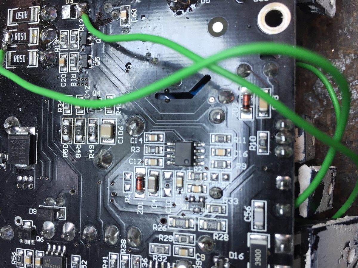

#7897430
Moin in die Runde,
ich habe auch eine Problem mit dem Modul. Diese Läuft theoretisch ganz normal. Also Subwoofer ART905 gibt ganz normalen Ton aus. Nur bei höhere Leistung fängt es an merkwürdig zu werden. Habe das Modul Endstufenmodul ausgebaut und dann ist mir ein klackern aufgefallen in einem Takt von Schätzungsweise 4 HZ.
Hat schonmal einer dieses Problem. Habe die Platine gestern grob durch geschaut und mit einem Multimeter einige Widerstände durchgemessen. Soweit ist mir erstmal nix aufgefallen.
Vielleicht hatte jemand schonmal das Problem und kann dazu genauere Infos geben.
