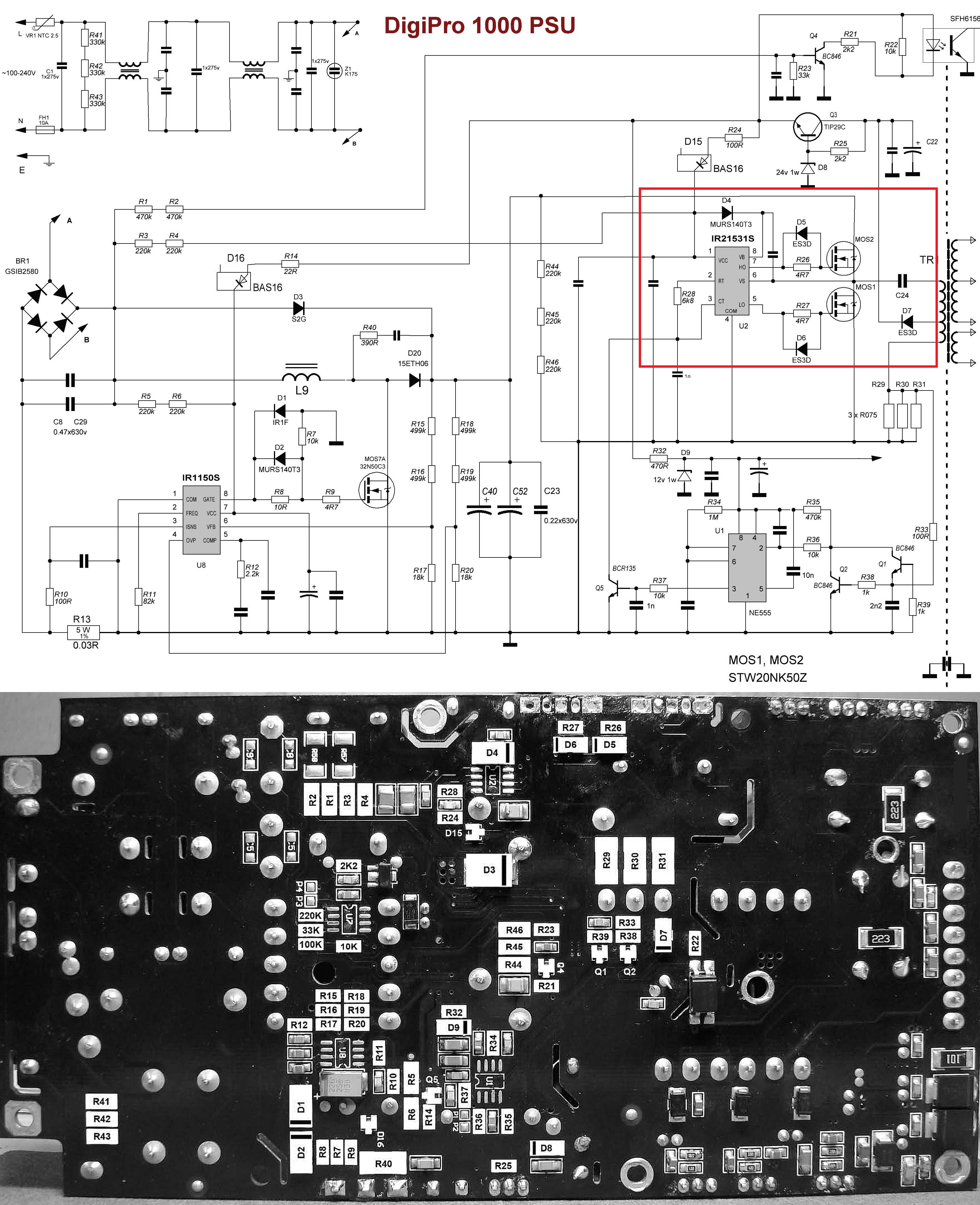

habe hier ein DigiPro Schaltnetzteil, welches leider keine
Ausgangsspannungen mehr bereitstellt (alle Ausgänge haben 0,0V).
Hab mir die gesamte Platine angeschaut und folgendes entdeckt:
1. Alle Sicherungen ok
2. Keiner der Elkos sieht zwar defekt aus (keine Deckelerhebung o.ä.),
aber in dem Gehäuse wo die Platine verbaut ist, hat einer der Elkos ein
"Einbrandloch" / Kurzschluss hinterlassen (ist zwar eine 1mm dicke
Plastikfolie dazwischen, aber diese hat sich mit der Zeit
"durchgescheuert)
3. Bei den großen zwei Hauptelkos (C40 & C52 mit je 330µF / 450V) konnte
ich bei Anlegen der Eingangsbetriebsspannung (230V AC) direkt an den
Elkos ca. 400V DC messen, jedoch nach dem Trafo TR1 (siehe Anhang,
rechts Seite) überhaupt keine Spannung mehr (Hinweis: Bitte keine
Bedenken, hab die nötige Sorgfalt walten lassen)
4. Im Anschluss habe ich entdeckt, dass einer der MosFETs STW20NK50Z
defekt war (MOS2 soweit ich mich erinnere, d.h. Source-Pin Nr. 3 war
leicht schwarz)
5. Dann diese beide MosFETs ausgetauscht (MOS1 & MOS2) und wieder die
Eingangsbetriebsspannung angelegt und "Rumms", wieder kaputt
6. Beide MosFETs wieder ausgelötet und C24 im Verdacht gehabt. Diesen
ausgelötet, jedoch per Kapazitätsmesser den Wert der aufgedrückt ist
festgestellt - als ok befunden
7. Somit habe ich nur noch den IR21531S im Verdacht mit dem folgenden
Grund (siehe Anhang roter Kasten). Wenn ich zwischen Pin 1 (Vb) und Pin
8 (Vcc) des IR21531S messe, dann habe ich Durchgang. Selbst das Auslöten
der Diode D4 gab keine Änderung daran (bei der D4 bekomme ich
"vernünftige" Messergebnisse)... Jedoch weiß ich nicht ob dieser
wirklich defekt ist...
Nun, hat jemand eine Idee wie ich hier weiter machen kann - wäre euch
sehr dankbar für jeden Hinweis!!!
Danke im Voraus.
Viele Grüße
Thomas
Ich habe eben mal in das Datenblatt dieses Schaltkreises geguckt: Da
gibt es einen Typ mit "D" am Ende und einen mit "S"
Bei dem mit "D" sitzt zwischen Vb und Vcc intern eine Diode drin, mit
der Kathode an Vb. Nicht, daß Dich das Ding narrt.
Von der Sache her könnte der Kollege aber schon kaputt sein, denn er
macht
ja offenbar beide Mosfet zur gleichen Zeit auf und dann macht es "Wumm!"
MfG Paul
OP #3348258
danke Paul & Michael für eure schnelle Antwort!
Habe mir jetzt noch mal alles angeschaut und dabei entdeckt, dass beim
Auslöten des IR21531S dieser nach wie vor zwischen Pin 1 & 8 vollen
Durchgang bzw. 40 Ohm hat und das nicht normal sein sollte - zumindest
bei der S-Variante (SMD).
Die Treiberstufe mit dem NE555 habe ich mal durchgemessen und besonders
die die Transistoren Q1 & Q2 machen im eingebauten Zustand einen
funktionstüchtigen Eindruck. Die Messwerte sind zum einen bei beiden
gleich und zum anderen so wie man es von Transistoren erwartet.
Irritiert hat mich nur ein wenig der Q5 (BCR135), aber dies ist durch
seine spezielle interne Widerstandsbeschaltung eh ein wenig anders, d.h.
die Messwerte wie Q1 & Q2 bloß doppelter Wert, sofern man hier auch
wieder die Diodenmessung mit dem Digitalmultimeter durchführt...
Werde mir jetzt mal einen neuen IR21531S kaufen - ach ja hat jmd. noch
einen zufälligerweise rumliegen ;-)?!
Und dann mal schauen was die Schaltung macht, oder habt ihr noch eine
andere Idee was ich "testen" müsste / könnte damit das Netzteil nicht
doch wieder "Wums!" macht...???
Danke im Voraus!
Viele Grüße
Tom

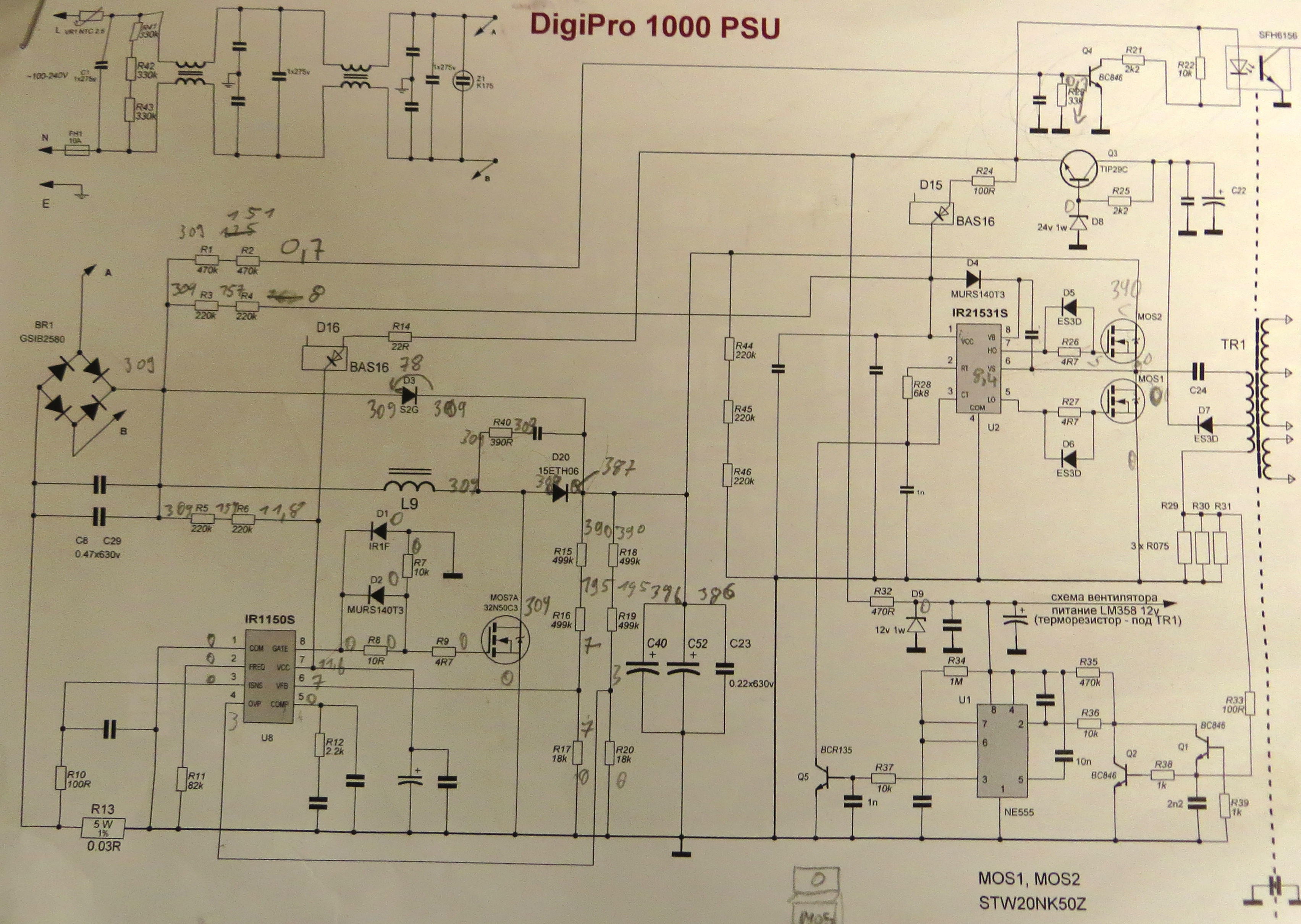

OP #3526188
danke für die Hinweise soweit, habe mir die Arbeit gemacht und den
ganzen Eingangskreis (Kondensatoren und Spulen) gewechselt.
"Angeschaltet" und alles ist geblieben wie gehabt. Im Anschluss habe ich
alles mal durchgemessen und die folgenden Spannungs-Messwerte findet Ihr
in der angefügten JPG-Bilddatei.
Dann habe ich noch die Diode D7 gemessen, jedoch in der
Durchgangsprüfung in beide Richtung Werte von ca. 1500 bekommen, d.h.
keine "richtige" Sperrrichtung erhalten, was aber auch an den
eingebauten Zustand liegen kann...
Das mit dem NE555, mit dem einspeisen einer Hilfsspannung habe ich zwar
noch nicht gemacht, werde ich die Tage mal vornehmen, doch was soll ich
da wo messen bzw. hat jmd. noch weiteren Ideen was der Fehler sein
könnte?
Danke im Voraus für die nette Unterstützung!
Viele Grüße
Thomas
Gast #3526910
Der Ausgang der PFC-Stufe ist die Kondensatorkombination aus
C40, C52 und C23.
Da dort ungefähr 390V anliegen, können wir erst mal davon ausgehen,
dass die PFC fehlerfrei arbeitet.
Das "eigentliche" Schaltnetzteil um U2 herum kommt dann nach der
PFC-Stufe, wo Du keine Ausgangsspannung misst (siehe z.B. Q3, Basis ->
0V, zur
Sicherheit noch mal die Ausgangsspannungen der Sekundärwicklungen von
TR1 messen), so dass man davon ausgehen kann, dass sich der Defekt
lediglich
hier befindet.
Schau mal, warum nach R4 nur 8V anliegen. Laut Datenblatt liegt das
ziemlich
im Bereich des Undervoltage lockout.
Der Regler würde nämlich laut Datenblatt eigentlich auf typisch 15,6V
klemmen. Wenn wir davon ausgehen, dass R3/R4 nicht absichtlich zu
hochohmig
dimensioniert wurden, sind 8V eindeutig zu niedrig.
Bitte die Außenbeschaltung von U2 an diesem Netz auf Defekte prüfen
(auch die beiden Decoupling-Kondensatoren an VCC könnten z.B. defekt
sein).

OP #3534967
habe mir mal die Diode D7 im ausgebauten Zustand angeschaut-selbe
Messwerte wie D5/D6...
Aber was mich verwundert ist die schon erwähnte und zu geringe
Versorgungsspannung von U2 mit 8,5V, da im Datenblatt min. 10V Vcc Suppy
Voltage steht... In diesen Zusammenhang habr ich mir R3/R4 angeschaut
und die haben genau den Wert der auf dem Plan steht. Dabei habe ich die
zwei Kondensatoren von U2-Pin 1 auf Masse mit 9uF, also 4,7uF pro Kondi
gemessen-hier auch Sp.abfall 8,5V.
Doch woran könnte nun die zu geringe Spannung liegen, jmd.einer eine
Idee???
Oder kann es auch mit Q4/SFH6156 zu tun haben, denn hier bekomme ich bei
der Durchgangsprüfung keine Werte?
Danke schon mal!!
LG Thomas
Gast #3535055
Ja, irgendwohin fließt zu viel Strom ab.
Ob jetzt der Schaltregler defekt ist oder irgend ein Bauteil
daran, musst Du selber herausfinden.
Mit den 8V wird der Schaltregler aber nicht laufen.
Nochmal: Welche MOSFETs (MOS1, MOS2) waren original in der Schaltung und
welche hast Du jetzt zwischenzeitlich eingesetzt gehabt?
OP #3535067
Hab wieder die gleichen zwei MOSFETS STW20NK50Z eingesetzt... und
welchen Schaltregler meinst du?
...was würde passieren wenn ich 15V per externes Netzteil an Vcc
einspeise?
Naja wo dann der Strom "abfließt" ist echt eine gut Frage.
Doch is es normal, das ich beim Optokoppler keine Werte messe und auch
an den MOSTFETS an der Kühlfahne >300V messe?
LG Thomas
Gast #3535914
Ich frage nur, nicht, dass irgendwelche Ersatztypen eingesetzt
wurden, die nicht geeignet sind.
> und
Von U2. Das ist der Schaltregler vom "eigentlichen" Netzteil.
> einspeise?
Wenn hier ein Bauteil defekt ist und zu viel Strom abfließt,
dann wird dadurch der Strom höchstwahrscheinlich nochmals
erhöht werden.
Ich gehe davon aus, dass dadurch das defekte Bauteil heiß wird
und ggf. sich mit Rauch oder enormer Hitze verabschiedet.
Auch eine Möglichkeit, das Bauteil zu finden... :-)
Würde ich aber lassen.
Sehe ich auch so.
Was auch immer "Werte" sind. Du meinst den Optokoppler im Schaltplan
ganz oben rechts? Der wird auch durch die Hilfswicklung des Trafos
versorgt, sobald das Netzteil einmal richtig läuft. Da das aber nicht
der Fall ist, kann man da auch z.B. an D7 Kathode keine Spannung messen.
Genau so wie auch alle Sekundärspannung des Trafos nicht vorhanden sind.
Ich behaupte mal, dass die Anlaufschaltung mittels R3/R4 auch für einen
längeren Betrieb ausreicht. Das ist hier der Knackpunkt. Falls nicht,
wird die Fehlersuche schwieriger.
Also falls die ausreicht, wäre die reguläre Hilfs-/Betriebsspannung via
D7
erst mal keine Hilfe bei der Fehlersuche und das Netzteil müsste laufen,
wenn auch R3/R4 eventuell heißer werden, als vorgesehen.
Falls wir hier noch einen Spezialisten haben, der genau diese Frage
beantworten kann, wäre das schön.
Sonst könnte man z.B. auch D15 respektive D7 testweise entfernen,
um den Fehler weiter einzukreisen.
Solange der Trafo nicht beschädigt ist, können ja nur Halbleiter oder
passive Bauteile defekt sein. Eine Reparatur wäre dann immer möglich.
Auch die Schaltung um U1 sollte erst mal nicht wichtig sein.
Hier wird mittels Q5 der CT-Kondensator schlagartig überbrückt/entladen,
wenn es einen Überlastfall des Netzteils gibt. Dadurch wird der aktuelle
Cycle (manuelle Cycle-by-Cycle-Limitation) schlagartig beendet und der
Leistungsteil geschützt.
Es sollte also auch bei ausgelötetem Q5 das Netzteil funktionieren,
solange man es nicht überlastet.
Du siehst, dass für die eigentliche Funktion des Netzteils gar nicht
so viele Bauteile notwendig sind: U1 mit seiner Beschaltung und der
Leistungsteil mit MOS1, MOS2 und dem Trafo.
Was Du nicht zeigst, ist der Sekundärteil nach dem Trafo. Gibt es
eventuell hier irgendwelche Auffälligkeiten bei Bauteilen?
> und auch
Sind das TO247-MOSFETs? Dann entspricht der mittlere Pin dem Tab
des Transistors. Siehe Datenblatt.
Gate, Drain, Source. Die klassische Belegung. An MOS2 liegt an Drain
ja die Ausgangsspannung der PFC-Stufe an (also ungefähr die 390V).
Frage ist eher, welche Kühlfahne Du meinst. Der Transistor scheint laut
Datenblatt vorne komplett isoliert zu sein. In Richtung Kühlkörper
sollte der auch isoliert montiert sein, so dass da keine 390V zu messen
sein sollten.
MOS1 und MOS2 sollten beide isoliert zum Kühlkörper montiert sein
(sitzen auch wahrscheinlich beide auf dem selben Kühlkörper?).
Sonst würde man ja beide Drains gegeneinander kurzschließen, so dass
auch
an U2/VS immer die 390V gemessen wären. Und das wäre natürlich falsch.

(Firma: matzetronics) #3536895
Nein, die reicht mit Sicherheit nur für die ersten paar Zyklen der
MOSFet. Wenn da nicht bald die Hauptversorgung über D7 und Q3 startet
(und auch nebenbei das Power-Good Signal an den OK gibt), bleibts dabei
und das Netzteil 'tickt' nur. Die ersten Fehlerkandidaten sind natürlich
die Abblock-Kondensatoren (ohne Wert) von Pin 1 des U2 gegen Masse.
Auch ein Kurzschluss auf der Sekundärseite kann dem Trafo soviel Energie
entziehen, das an D7 nicht genug Spannung bleibt, um das Netzteil zum
Selbstversorger zu machen.
(Firma: matzetronics) #3554174
So, jetzt habe ich dieses Netzteil aufm Tisch und es ist eine Frechheit,
was die Hersteller da mal wieder gemacht haben. Die Platine ist so mies,
das sich die Bahnen nach ein- zweimal löten ablösen, das Board ist
schwarz gecoatet, damit man ja nichts sieht und die Schaltung ist
einfach nur Mist. Ich werde jetzt auch nochmal den Controller IC
tauschen müssen, da der Lowside Ausgang defekt ist und natürlich ist
auch der Lowside MOS defekt.
Keine Preise für den Designer dieses SMPS.
Tom, du hast Mail. Übrigens las ich in einem Musiker Forum, das du auf
jeden Fall mal die 4,7 Ohm Leistungswiderstände auf dem Endstufen Board
(?) testen musst, diese sind wohl gerne die eigentliche Ursache für den
Ausfall.
http://music-electronics-forum.com/t27991/
(Firma: matzetronics) #3559906
So, ein kleine Zusammenfassung, nachdem das Netzteil nun wieder läuft.
Neben dem defekten IR21531 war der frequenzbestimmende Kondensator (1nF)
defekt und der R (6k8), der Shutdown Transistor an Pin 3 (Q5) ebenso
(mit BC Durchbruch). Wer also so ein Dings auf dem Tisch hat, sollte das
auf jeden Fall mal checken.
Die angepeilte Schaltfrequenz sind 100kHz, das RC Glied kann man lt. dem
Digramm im Datenblatt des IR dimensonieren. Der Chip kann durch einen
IR2153 (-S oder -D) ersetzt werden, das tut der Funktion keinen Abbruch.
Die Fehlersuche gestaltet sich etwas einfacher, wenn man die
Hauptbetriebsspannung (an Kathode D7) mal ohne Netzspannung einspeist
(20V oder so) und dann schaut, wie sich der 555, der IR21531 und der
IR1150 benehmen. Entgegen dem Schaltplan ist die Stabilisierung mit Q3
auf etwa 15V eingestellt und nicht auf 24V.
Der IR21531 sollte sofort losschwingen. Hier waren das ca. 300kHz, ein
Hinweis auf Kapazitätsverlust des 1nF. Entsprechend verschliffen waren
die Gateoutputs an den beiden MOS1 und MOS2.
