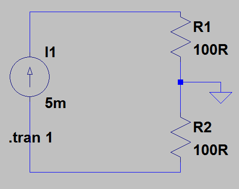

Netzwerk mit Stromquelle
Gast #4601853
Die Betragsgleichheit der Spannungsabfälle ist evident: Die Widerstände
sind gleich groß und werden von demselben Strom durchflossen (nach Masse
kann ja kein Strom abfließen, oder von dieser zufließen, weil
diesbezüglich kein geschlossener Stromkreis vorliegt).
Die Vorzeichenverschiedenheit der Spannungsabfälle erklärt sich dadurch,
dass bei R1 der Strom in Richtung "hin zum Massepunkt" fließt, bei R2
jedoch in die umgekehrte Richtung "weg vom Massepunkt".
Das war jetzt aber auch nicht so schwierig, um nicht selbst drauf zu
kommen, oder?
