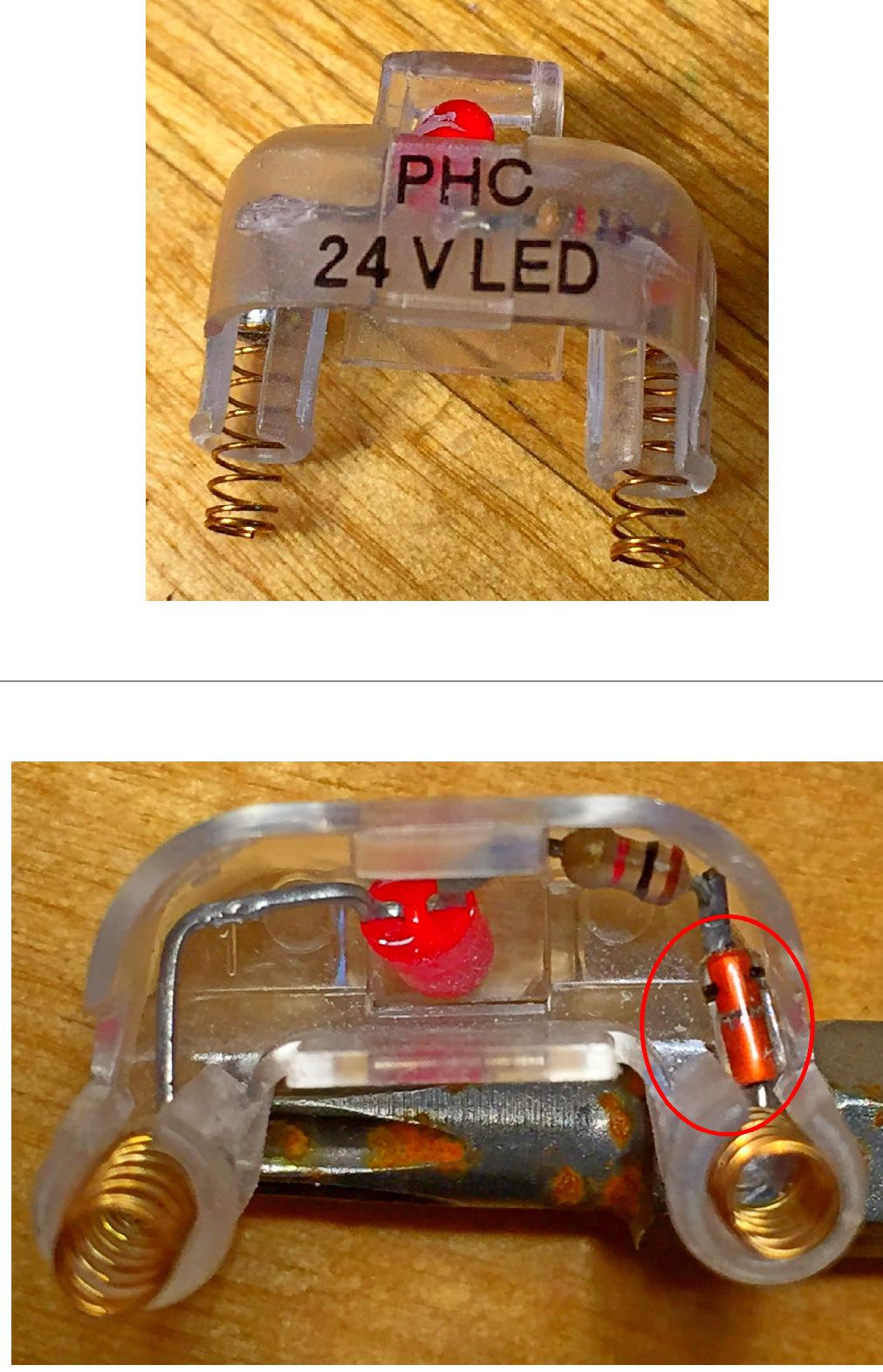

Was ist das für ein Bauteil im PEHA PHC-Rückmeldeelement
Gast #4602177
Hallo Forum,
nachdem mir bislang immer irgendwelche im Forum vorhandenen Beiträge
weitergeholfen haben, muß ich nun aufgrund meiner rudimentären
Elektronik-Kenntnisse selber mal eine Frage stellen:
In meinem Haus ist ein PHC System von PEHA verbaut. Ein paar Taster sind
mir Rückmelde-LEDs ausgestattet. Dazu gibt es von PEHA ein kleine
Gehäuse in dem die LED, ein Vorwiderstand und ein weiters - mir
unbekanntes -  Bauteil (siehe roter Kreis im Bild anbei)verbaut ist.
Der Taster wird vom Eingangsmodul mit 7V Grundspannung versorgt. Erst
wenn der Taster betätigt wird, schaltet das Eingangsmodul die Spannung
auf 24V hoch und die Rückmelde-LED leuchtet.
Ich nehme daher an, dass das - mir unbekannte Bauteil - verhindert, dass
die LED schon bei der Grundspannung von 7V glimmt.
Nun hab ich mir eine LED mit Vorwiderstand gebastelt, die mir im Haus
signalisieren soll, wenn außen das Garagentor offen ist. Für die
Ansteuerung möchte ich die Rückmeldefunktion eines freien Tastereingangs
verwenden. Soweit funktioniert alles, nur die LED leuchtet auch mit den
7V Grundspannung schon leicht.
Daher brauch ich dieses Bauteil, damit die LED erst leuchtet, wenn die
24V anliegen.
Kann mir jemand weiterhelfen und sagen, was das für ein Bauteil ist?
