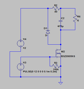

Und zwar will ich 12V die von einem Netzteil kommen pulsweitenmoduliert
mit einem n kanal Mosfet schalten. Diese Spannung geht dann über einen
fixen Widerstand. Dadurch habe ich dann einen bestimmten Stromfluss.
Das durchschalten funktioniert bestens nur beim filtern hackt es..

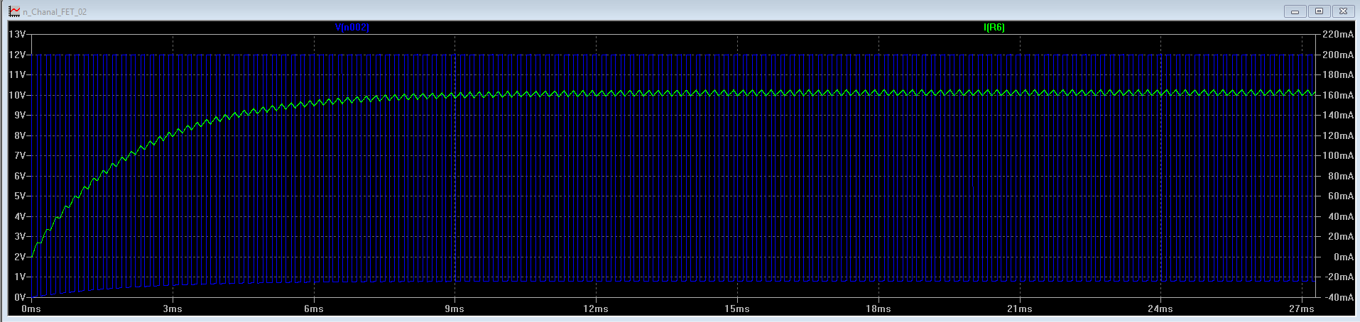

Wenn ich den Tiefpass dazuschalte hebt sich die Spannung. Das Problem
dabei ist das ich dadurch den Strom nicht exakt einstellen kann. Sprich
wenn die PWM voll durchschaltet hab ich zum beispiel 200mA. Wenn sie
halb durschaltet was dann 6V entsprechen sollte hab ich 125mA.. (Die
Messwerte entsprechen jetzt nicht den Werten aus dem Schaltplan)
Warum hebt sich also die Spannung und was könnte ich dagegen tun?
Bin für jede Idee und Tipp dankbar :D

das die Spannung mit Kondensator höher ist als ohne ist erst mal
logisch.
Überleg mal:
Ohne Last am Ausgang entspricht die Spannung am Ausgang der am Eingang
unabhängig von der PWM (0% Einschaltzeit mal nicht berücksichtigt) da
der C die Ausschaltzeit überbrückt.
Belastest du den Ausgang wie in deinem Beispiel, dann wird der C während
der Einschaltzeit aufgeladen und entlädt sich während der Ausschaltzeit
über die Last - aber natürlich nicht wieder auf 0V. Damit ist die
Ausgangsspannung und damit der Strom höher als ohne C.
Dir bleibt also nur die Spannung zu messen und die PWM entsprechend zu
regeln.
Oder bei Konstanter Last sollte sich das auch berechnen lassen.
Sascha

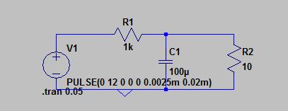

Ich dachte das das Verhältnis linear ist weil ich das hier gesehen hab:
https://www.mikrocontroller.net/articles/Pulsweitenmodulation
Auf einen DA Wandler wäre ich nicht gekommen^^
Jedoch wird I2C und die serielle Schnittstelle sind leider schon
belegt..
Und leider habe ich mich damit nicht so viel beschäftigt und weiß nicht
ob die Wandler mal eben so 300mA schaffen.
Wie würde den die Berechnung des Tastverhältnisses am besten
funktionieren? Sodass der µC dies dann erledigt. Also unter
berücksichtigung des Tiefpasses.
Verlange jetzt keinen Programmcode nur der Rechenvorgang wäre toll :D
Gast #4604399
Wenn deine PWM zwischen V+ und V- schalten würde, könntest du
die Ausgangsspannung TP-filtern und bekämst eine genau dem
duty cycle proportionale Spannung.
Der Clou dabei ist, dass für den Kondensator gleiche Bedingungen
beim Laden und Entladen vorliegen.
Es sollte eigentlich einleuchten, dass das bei einer
Open-Collector-, oder Open-Drain-Schaltung nicht der Fall
sein kann.

#4604462
Christoph H. schrieb:
> Warum es bei bei einer open collector schaltung nicht funktioniert
> versteh ich jetzt leider nicht.
Dann lern es!
> Nur warum funktioniert es bei so einer einfachen Schaltung?
> Also das ich bei der halben pulsbreite die hälfte der Spannung und bei
> einer viertelten pulsbreite ein viertel der Spannung hab?
Hast du nicht. R1 und R2 bilden einen Spannungsteiler 100:1. Du kriegst
an R2 maximal 1/101-tel von V1. Und der Grund, warum der Zusammenhang
linear ist, wurde oben schon genannt: der effektive Lade- (respektive
Entlade-) Widerstand für den Kondensator ist konstant. R1 lädt den
Kondensator nicht nur, er entlädt ihn auch. In deiner Ausgangsschaltung
ist das nicht so.
Aber auch sonst ist diese neue Schaltung für deine Zwecke nicht
brauchbar, denn sie funktioniert nur, wenn der Lastwiderstand (hier: R2)
konstant ist. Wenn sich der Widerstand ändert, dann ändert sich die
Ausgangsspannung. Auch bei gleichem Tastverhältnis.
Wenn du den von dir oben zitierten Artikel zur Pulsweitenmodulation
aufmerksam gelesen hättest, dann wäre dir nicht entgangen, daß der Punkt
nach dem Tiefpaßfilter nicht belastet werden darf. Da gehört ein
Impedanzwandler, z.B. mit einem OPV dahinter. Der stellt dann eine
belastbare Spannung für die Last bereit.
#4604941
> Könnt ihr mir einen geeigneten OPV empfehlen?
> Also für 12V und 300mA
12V schafft so ziemlich jeder OPV. Bei 300mA wird es enger. Es gibt zwar
entsprechende Leistungs-OPV, aber die sind teuer. Am sinnvollsten wäre
es wohl, einen Wald-und-Wiesen OPV wie LM358 oder 1/4 LM324 mit einem
npn-Transistor als Emitterfolger zu kombinieren:
                         +12V
                  |\       o
PWM o--[R]--*-----|+\      |
            |     |  |---|<  z.B. BD135
         C ===  .-|-/     e|
            |   `----------*--o Ausgang
       GND ---
Wenn du in die Gegenkopplung zum (-) Eingang des OPV noch einen
Spannungsteiler schaltest, dann kannst du die Gleichspannung auch noch
passend verstärken. Denn der Tiefpaß aus R und C liefert ja maximal den
Spitzenwert deinen PWM-Signals. Also z.B. 5V, wenn es aus einem 5V µC
kommt. Aus 12V Versorgungsspannung kann man mit etwas Augen zudrücken
vielleicht bis 10V generieren. Eine Verstärkung von 2 wäre dann passend.
