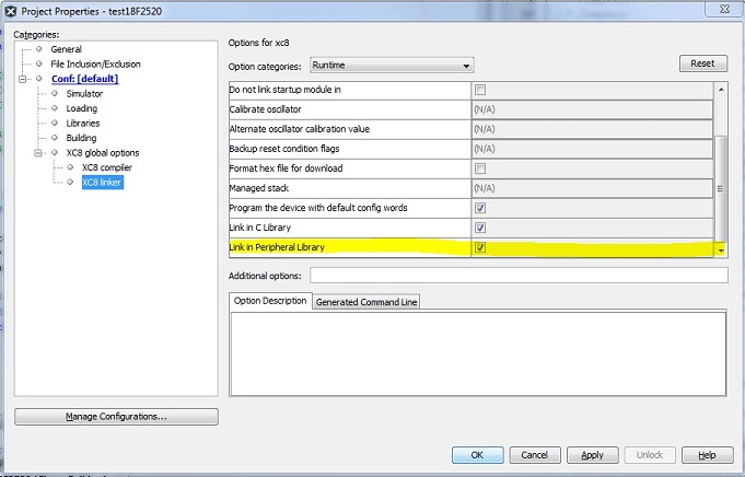

ich plage mich zurzeit mit den plibs in MPLABX herum und brauche von
daher eure Hilfe... Im Voraus schon mal Danke.
Also ich habe mir vor einigen Tagen auf dem Notebook die neue
MPLAB X IDE v3.30, den xc8 v1.37 und die plibs v2.0 installiert.
Ich habe dann vergeblich versucht ein altes Projekt zu kompilieren. Der
Compiler hat die #include <usart.h> nicht gefunden. Um das zu fixen hab
ich den .../include/plib Pfad zu den "Include directories" hinzugefügt.
Nun hat hat der Linker ein Problem und ich weiß nicht mehr weiter.
Mein minimal Code (aus der plib doc):

Die Fehlermeldung: 1 :: warning : ( 1273 ) Omniscient Code Generation not available in Free mode
2 : 0 : error : ( 500 ) undefined symbols :
3 _baud1USART ( dist / default / production / USARTconfig . X . production . obj ) _Open1USART ( dist / default / production / USARTconfig . X . production . obj ) _puts1USART ( dist / default / production / USARTconfig . X . production . obj )
4 ( 908 ) exit status = 1

Ich habe es zwar nicht selber ausprobiert, aber vielleicht klappts es
nach der Anleitung von Nico:
http://pic-projekte.de/wordpress/?p=292#Compiler_Libraries
Wenn man nach der Anleitung von Nico vorgeht, wird das Programm
übersetzbar. Zusätzlich muss noch die Einbindung der plib aktiviert
werden, s. Bild.
Die Funktionen sind in der usart.h definiert: CloseUSART, OpenUSART usw.
ohne die 1 im Namen.

Vielen Dank wit für deine schnelle Antwort :)
Habs getestet, aber der Linker ist immer noch nicht zufrieden.

Hat jemand ein Beispielprojekt, wo eine der plibs verwendet wird (xc8)?
Wäre sehr hilfreich.
Vielen Dank für jegliche Hilfe!
Bei mir lässt sich dein Quellcode problemlos compilieren.
Ist das Häckchen bei "Link in Peripheral Library" gesetzt? (s. mein
letzter Post)

Ups hab deinen vorletzten Post gar nicht gesehen.
Das Häkchen bei "Link in Peripheral Library" hatte ich nicht gesetzt...
Jetzt passts :-)
Vielen Dank Witkatz für deine Hilfe und Geduld!
