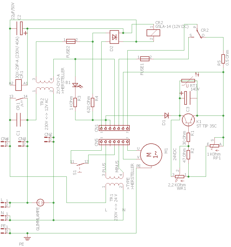

ich habe bei ein defektes Einhell BT-FW 100 Fülldraht-Schweißgerät
erworben.
Das Einzige was defekt ist, ist der Vorschub für den Fülldraht.
Ich meine den Defekt schon auf den Transistor auf der Steuerplatine
ausfindig gemacht zu haben, mit dem die Geschwindigkeit des
Vorschubmotors geregelt wird. Bei der Beschaltung des Transistors habe
ich aber gestutzt.
Weiß jemand, wofür der 47 Ohm Widerstand gut sein soll bzw. wofür der
kleine Trimmpoti mit 1K gut ist?
Ich hab mir bei der Erstellung des Schaltplans alle Mühe gegeben, kann
aber nicht garantieren, dass die ein oder andere Verbindung falsch ist.
Auch die ganzen chinesischen Bauteile waren nur schwer zu finden.
