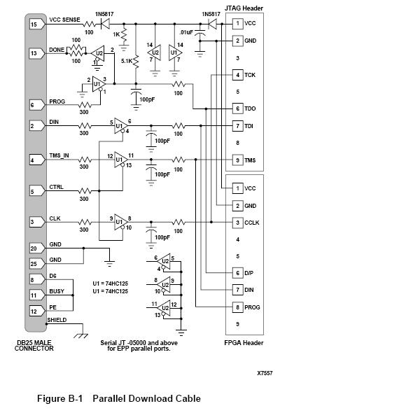

von Sven Johannes (Gast)
Moin...
Wie hast du Spartan, Prom und Kabel verbunden? Die Bezeichnungen am
Kabel sind irreführend, es wird nicht die übliche Chain weitergeführt.
Normalerweise ist ja immer TDO mit den nächsten TDI verbunden. Stimmt
nicht bei Stecker, da muss TDO auf TDO.
Ansonsten im Stecker des Kabels oder ganz nah am Stecke kleine
Blockkondensatoren anbringen.
 Sven Johannes

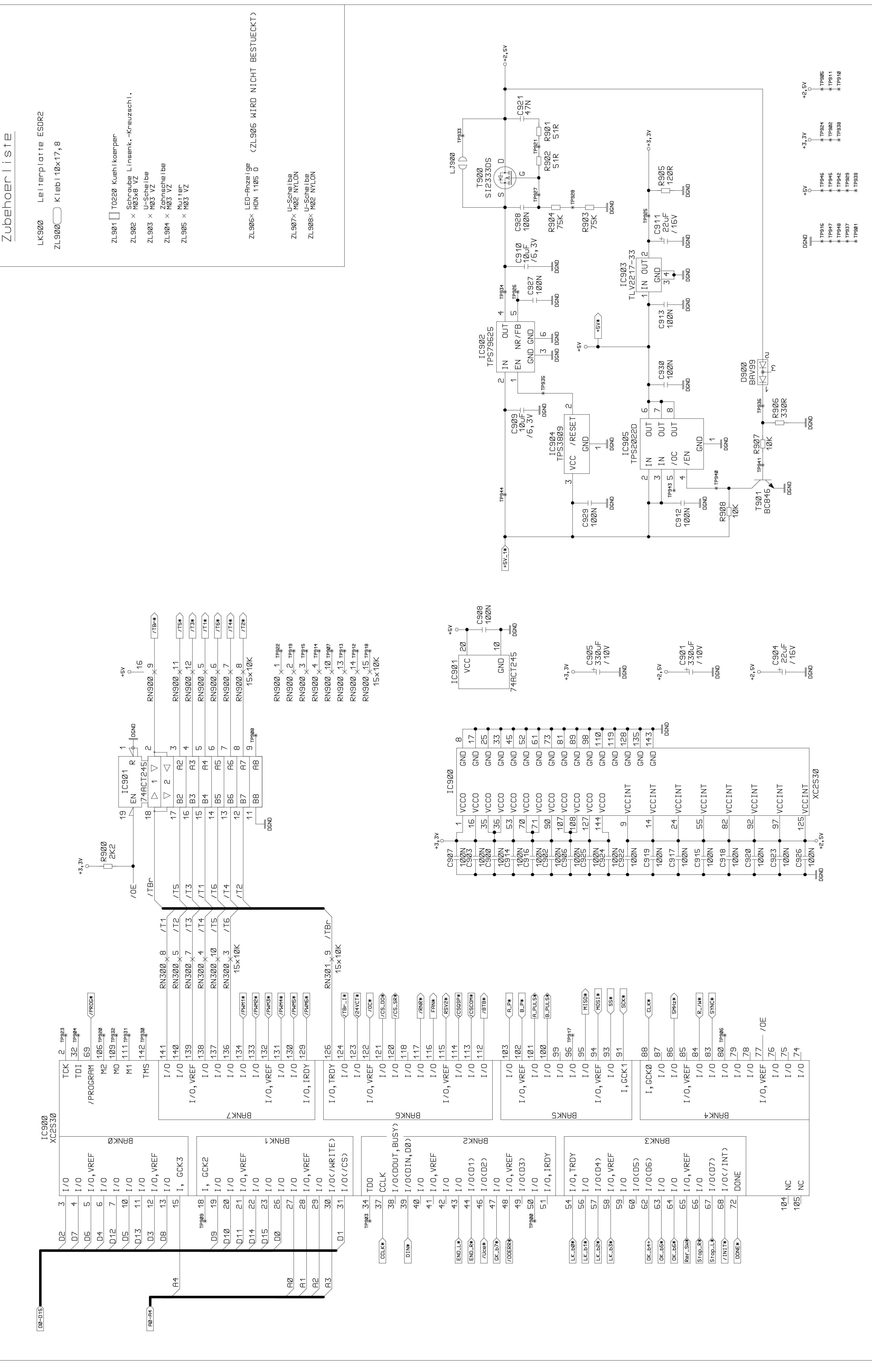

von Ssss S. (sssssss)
Hi!
Was macht dein Kabel wenn du kein Board dran hast ?
Bzw was meldet impact dann ?
Oder verbinde mal TDO und TDI mit nem 10K R (sicherheitshalber) und
lass impact nochmal scannen (STRG+I glaub ich)
Entweder spinnt dein Kabel irgendwie oder der Spartan2 spinnt irgendwie
Poste doch mal den ausschnitt aus dem Schaltplan wie der Spartan mit
dem jtag anschluss verdrahtet ist.
Gruss,
Simon
von Daniel (Gast)
Hi Simon,
mit dem gleichen Kabel läßt sich ein CPLD, was hier rumliegt,
programmieren.
Wenn ich kein Board dran habe meldet Impact das nichts dran ist :-)
Was soll der 10K denn bringen? Ich werds mal testen, kann ich mir aber
nicht vorstellen. Wie gesagt, die Scope Bilder sehen gut aus.
Wie oben beschrieben geht ich mit dem Adapter direkt auf die Pads neben
den FPGA Pins. Das ist soweit alles korret. zig fach geprüft.
Vielleicht ist mein Spartan auch hin... Ich weiß im Moment nicht mehr
weiter.

von Klaus F. (kfalser)
Du solltest die kurzen, bunten Verbindungskabel verwenden, welche mit
dem DCL5 mitkommen. Die CPLD's sind unkritischer.
Ich verwende auch den Parallel Cable III. Bei CPLD's XC95xxXL kann ich
zwischen dem grauen Kästchen und dem Board ein längeres, selbstbemachtes

von Daniel (Gast)
Ok, wenn es hilft poste ich jetzt doch mal den Schaltplanauszug.
Zu sehen ist die Versorgung mit den benötigten Bauteilen zur
Realisierung der durch Xilinx Spezifikationen geforderten "Power on"
Rampe und das FPGA selber.
Bitte keine Fragen hierzu. Die Schaltung ist notwendig um alle
Spezifikationen bezüglich der Versorgung einzuhalten. Wer sich auskennt
und doch Fehler entdeckt meldet sich natürlich bitte :-)
Zu finden ist diese Schaltung in etwas anderer Form auch auf der TI
Hompage. Dort wird sie erklärt und ist unter dem Stichwort "powering
FPGA guide" zu finden.
TDI,TDO,TCK,TMS wurden nur auf testpads gelötet. Da ist aber alles
sauber bei der Verbindung mit dem Adapter.
Sieht jemand jetzt mehr??
Grüße Daniel

von Daniel (Gast)
nochmal ein Schaltplan des Adapters (Xilinx Parallel Cable III)

von Daniel (Gast)
TDO ist innerhalb des Adapters über 5K1 an Vcc angebunden.
TDI, TMS, TCK sind nicht angebunden. Hab da auch keine Infos zu
gefunden. Aber die Signale auf dem scope sehen doch sauber aus

von Daniel (Gast)
FPGA-KÜCHLE - ich danke Dir! Du hattest Recht mit der 50% Chance. Punkt
eins war richtig!
Es läuft jetzt! Schuld war der Feedback Kondensator am Längsregler.
(Dieser dient der Rauschunterdrückung)
Dieser hat dazu geführt, das die letzten 200mV der Ausgangsspg. nach
einer langsamen e-Fkt. angestiegen sind und somit meine Rampe schon am
Ende war als der Längsregler noch gar nicht fertig war.
Von 0-2,3V hat die Rampe eine wunderbare Steigung aufgewiesen, danach
änderte sich dies jedoch drastisch. Obwohl die Steigung von 2,3-2,5V
noch in den Spez. liegt dauerte der Gesamtanstieg von 0-2,5V mehr als
50ms.
C927  (100nF) durch 10nF ersetzen und alles eird gut :-))))

Spezifikationen bezüglich minimum Power-On Current, Rampe,
Sequenzielles einschalten etc..
Guck dir den Schaltplan an den ich gepostet habe. Da siehst du den
Konni C927 um den es geht. Wenn Du dir dann noch das Datenblatt zu dem
eingesetzten LDO TPS79625 ansiehst, siehst du, das der Konni einen
internen Tiefpaß für die Regelung bildet, wodurch Noise unterdrückt
werden kann. Dieser Konni darf max. 100nF betragen.
Bei 100nF wir jedoch die Einschaltdauer enorm verzögert, so das die
Spezifikationen für die Rampe nicht mehr eingehalten werden.
10nF macht das Ding schneller und die Rampe läuft wie erwartet.
Gruß Daniel

Ich meine aber, ausdrücklich mehrmals gelesen zu haben, daß man bei
xilinx tdi-tdi und tdo-tdo direkt verbindet? Und nur zur Sicherheit: die
*.bsd files sind die bitstreams?
Ich denke an die Spannung hat dieser nicht so Anforderungen wie die
Spartans? Habe einen L7805 vor mit 100u und 100n am Ausgang. Zwischen
die gnd und vcc Pins jeweils noch einen weiteren 100n.
Ideen sind willkommen.
