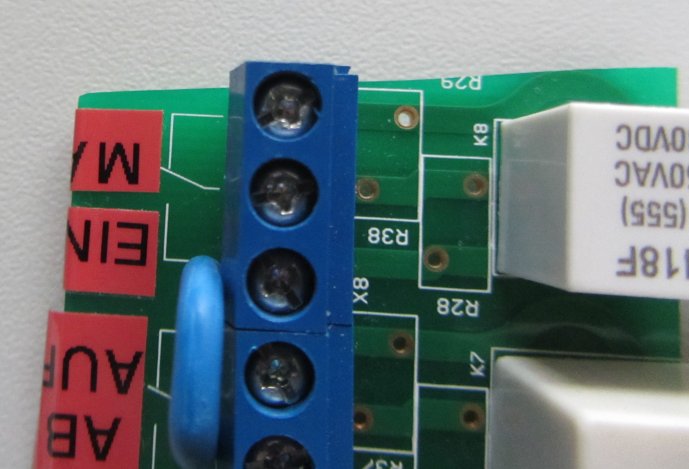

Die Relais habe ich zu den Rollladenmotoren verschleppt und die
Kabelverbindungen über geschirmtes Netzwerkkabel realisiert.
Das funktioniert auch gut, aber alle paar Tage mal hängt sich der
IO-Warrior auf. In der Programmierung schlägt kein Fehler auf, so dass
ich eine Hardwareseitige Ursache vermute.

Relais 1 schaltet die Phase zwischen manueller Steuerung per
Rollladenschalter und dem Relais 2 um. Damit stelle ich sicher, dass
beide Steuermöglichkeiten sich nicht in die Quere kommen können.
Relais 2 schaltet die Richtung Auf oder Ab.
Über die Software steuere ich, dass bei Einschalten zuerst das
Richtungsrelais (2) schaltet und 1 Sekunde später Relais 1 die
Stromversorgung.
Wenn ich die Problematik richtig verstanden habe, heißt das, dass die
Störungen an den Kontakten von Relais 1 auftreten können, da Relais 2
nicht schaltet, solange Strom fließt. Ist das so richtig?
Meine Folgerung wäre dann, dass der Snubber bei der Anbringung "über dem
Schalter" zwischen Phase und Ader zum Relais 2 angeschlossen wird und am
Relais 2 kein Snubber erforderlich ist.
Bei der Anbringung des Snubbers "über der Last" würde ich 2 Snubber
benötigen, jeweils zwischen der Ader für "Auf" und dem Nullleiter und
"Ab" und dem Nullleiter.

Da die Montage direkt am Motor problematisch würde, würde ich die gerne
an der Motoranschlussleitung anbringen, dann ist da zwar noch <1m Kabel
zwischen, aber geht kaum anders. Die Platine, auf der die Relais sitzen,
hat an den Ausgängen noch freie Löcher in den Leiterbahnen; wäre das
nicht optimal für die VDRs?

#4611334
@ Frank
Möglicherweise bringen die VDRs nichts. Diese machen nämlich unter ihrer
Arbeitsspannung nichts. U. U. könnten Snubber Spitzen/Flanken, die im
"normalen" Spannungsbereich liegen etwas "verbiegen".
Die lungern doch auf der 230V-Seite, prima isoliert durch Deine Relais,
herum.
Wenn also "Schmutz" in Deine Schaltung kommt, dann durch die Hintertür,
sprich Stromversorgung. Eventuell auch durch Kabel, die ungünstig
verlegt wurden und die Störungen durch was-weiß-ich einkoppeln.
Schau doch mal nach, ob Du nicht zu Geizig warst, was Kondensatoren
betrifft. Manchmal kann auch eine Induktivität im Versorgungszweig
Wunder bewirken.
Bei E-Bay- oder Amazon-Billigheimern kann man keine Industriequalität
erwarten. Im Labor und in der Theorie funktionieren die aber IMMER
tadellos.

Leute: Es geht um die Spannungspeaks die beim Abschalten durch die
Induktivität entstehen (hier Motor!). Ein S07K250 schaltet bei 385V
Peak! Nein, er schaltet nicht, er wird niederohmig. Für ein paar µs.
Diese Zeit juckt keine Sicherung (Egal ob 3A Feinsicherung oder 16A LS).
Wichtig ist, dass der VDR die Peaks, die weit über 1kV liegen können,
begrenzt.
Ein Kondensator ist schneller durchlegiert, wenn es nicht gerade ein
guter FKP ist, als man schauen kann.
Richtig ist, dass man KEINE Schaltung ohne Sicherungselement betreiben
sollte.

OK, es gibt einen neuen Stand:
Da es sich bei dem zerstörten Varistor um ein Netzteil handelte
(Beitrag "Netzteil Kondensator defekt") und nicht "nur um das
Löschen der Spitzen" habe ich mich entschieden, Varistoren in die
Relaisplatinen einzulöten.
Ich habe den Typ S07K250 verwendet, da er den passenden Abstand von 5mm
hat.
Da das Richtungsrelais wie beschrieben nur schaltet, wenn keine Last
anliegt, habe ich den Varistor nur beim Ein/Manuel-Relais zwischen Phase
und Ein-Ader gelötet, da hier ja der Kontakt getrennt wird.
Ein Varistor ist sofort durchgebrannt und ich habe ihn gegen einen neuen
getauscht, aber auch der hat nicht überlebt.
Wenn ich die Rolllade über den Rollladenschalter manuell herunterfahre
und die Bewegung anhalte, fährt die Rolllade wieder hoch und der
Varistor brennt durch.
Ich erkläre mir das so (Berichtigungen, falls etwas falsch ist, sind
willkommen):
Das Ein/Manuel-Relais versorgt den manuellen Schalter. Beim Betätigen
der Ab-Taste liegt auch Spannung am Ab-Kontakt des Auf/Ab-Relais, da das
offen ist, passiert nichts. Beim Abschalten wird eine Spannung in der
Motorspule induziert, die eine Spannung am Auf-Kontakt auslöst. Dieser
ist mit dem Ein-Kontakt verbunden und liegt damit am Varistor an.
Anscheinend ist diese Spannung höher als der Varistor vertragen kann. Er
brennt durch und wird niederohmig. Dadurch kann jetzt Strom von der
Phase zum Ein-Kontakt und damit zum Auf/Ab-Relais fließen und die
Rolllade läuft hoch. Da der Strom jetzt nur über den Varistor fließt,
wird er endgültig gegrillt.
Ich habe daraufhin die Varistoren wieder ausgelötet.
Größer dimensionierte Varistoren wären vielleicht eine Lösung, aber die
Brandgefahr ist mir doch zu hoch.
Kondensatoren, fürchte ich, erreicht ein ähnliches Schicksal. Ich
tendiere dazu, wieder nur die Relais zu verwenden und die per
Optokoppler oder einem Vorrelais an der Karte zu trennen. Oder gibt es
alternativ Vorschläge?
