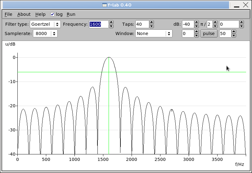

Eigentlich ist das ja eine "klassische" Anwendung für den Goertzel. Ich
benutze diesen Algorithmus seit einiger Zeit in meinem Morsedecoder.
Die meisten Programmbeispiele, die ich bisher gesehen habe, erzwingen
allerdings die Einhaltung eines ganzzahligen Verhältnisses zwischen der
Anzahl der Samples, der Abtastfrequenz und der gesuchten Frequenz. Diese
Bedingung ist bei DTMF und beim Rufton (1750 Hz) nicht erfüllbar und der
entsprechende Programmteil muss daher entfernt werden.
Außerdem ist der Goertzel-Algorithmus kein kontinuierlich laufendes
Filter und muss deshalb immer schrittweise Laufen. Bei meinem Beispiel
ergibt das bei 8 KHz SR und 40 Samples ein Zeitraster von 5 ms.
Mann sollte die Anzahl der Samples aber nicht zu hoch ansetzen, da dies
die "Bandbreite" stark verringert. Man sollte das also nur machen, wenn
die Töne auch mit der entsprechenden Genauigkeit gesendet werden.
Ich füge hier mal 2 Bilder aus meinem Testprogramm an, die zeigen
sollen, was passiert wenn die normal angenommenen Bedingungen nicht
erfüllt werden können. Die Kurven wurden durch probieren ermittelt,
nicht durch Berechnung.

Manfred M. schrieb:
> Bilder …, die zeigen sollen, was passiert wenn die normal angenommenen
> Bedingungen nicht erfüllt werden können.
Hmmm, habe ich nicht verstanden. Sorry. Die sehen doch beide gut aus.
#4613951
Die Nebenzipfel sollten eigentlich alle glatte Kamelhöcker sein, haben
aber bei nicht Einhaltung der Bedingung unschöne Einkerbungen. Mich
stört das nicht. Das ist wohl eine Folge der Tatsache, das dann von der
gesuchten Frequenz kein ganzzahliges Vielfaches der Wellenlänge im
Sample-Puffer enthalten ist.
Man sollte auch wissen, das die beiden ersten Nebenzipfel immer bei ca.
-12 dB liegen, egal wie schmal der Hauptbereich ist.
