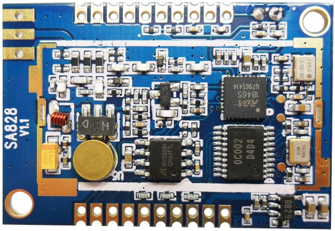

OP Persönliche Seite #4635969
Ja, habe ich vor ein paar Wochen mitgemacht.
Da steht aber immer ein OM mit seiner KFZ-Sende-Anlage stundenlang rum:
http://mobilfuchsjagd.de/Images/Gif/1606/Gif160604Bi03-800.htm
Ich fände es besser, wenn die OM mitsuchen würden bzw. könnten.
Mobilfuchsjagd OV H43 am 18. Juni 2016 sagt:
> Das Fuchsjagdpeilgebiet befindet sich im Bereich der Topographischen
> Karten L2922 Rotenburg(Wümme), L2924 Schneverdingen, L3122 Walsrode
> und L3124 Soltau.
Das sind schon ein paar km². Die OMs senden daher zwischen 10..40W.
Diese Leistung auch angemessen.
Zum "üben" will ich mit einem Baofeng UV-5R (4W ERP) arbeiten.
Für MO, MOE, MOI, MOS, MOH und MO5 könnte man diese SA828-V-Module
(Bild) nehmen.
Irgendwie reizvoll, aber zu wenig Power für eine echte
Großraum-Mobilfuchsjagd.
