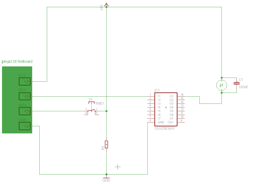

Hier ganz grob mein Schaltplan für einen Taster und einen Motor
Die 5V Versorgungsspannung kommen von einem Steckernetzteil.
Das Mega128-Testboard ist für die Auswertung (mittels UART) über USB am
PC angeschlossen.
Stromverdichter schrieb:
> Hast du den Motor schon entstört?
Reicht da der 100nF Kondensator und die Diode im ULN2003 ?

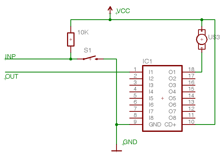

Hmmm. Taster schaltet man meist gegen GND. Erstens, weil man da die
internen Pull-Up Widerstände nutzen kann und 2. weil man da keinen
Kurzschluss machen kann.
Wenn man einen Motor so schaltet, darf man KEINEN Kondensator direkt
paralle schalten! Und die Freilaufdiode im ULN2003 ist nur dasn wirksam,
wenn CD+ an Vcc angeschlossen ist!

Pack einen RC-Filter vor den Tastereingang und schalte GND.

Mach C1 xxpF, gib dem Treiber 100nF + 1µF Kerkos.
Event. bricht deine Versorgung auch zu weit ein, um das damit
ausgleichen zu können. Nochn paar µF extra gönnen, in der nähe der
Treiberstufe.
R1 ist sinnlos! Pull-up/downs sollen den EINGANG auf def. Potential
halten. Macht aber wahrscheinlich schon der auf dem "Testboard"!?
