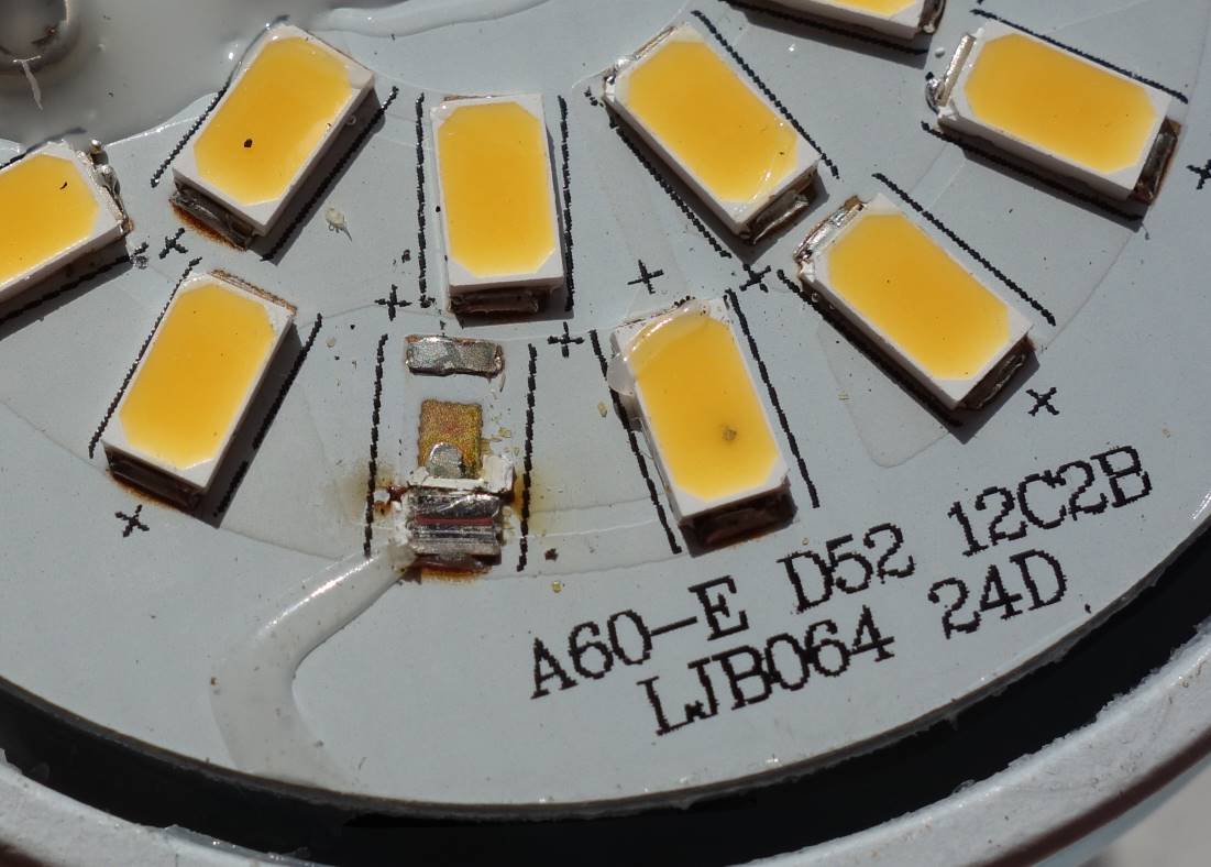

Vielleicht interessiert es ja jemanden. Gerade habe ich ein frühzeitig
ausgefallenes Heitronic 10W E27 Leuchtmittel geschlachtet. Ich hatte das
Ding wegen des massiven Alukühlkörpers gekauft. Im Prinzip sorgt ein
großer Kühlkörper für eine gute Wärmeabfuhr, aber ...
Eine der SMD LEDs war verbrazt. Unter der LED kann man auf dem ersten
Foto erkennen wie sparsam mit der Lötpaste umgegangen wurde. Das
Thermal-Pad ist kaum verlötet. Da ich versuchen will eine neue LED

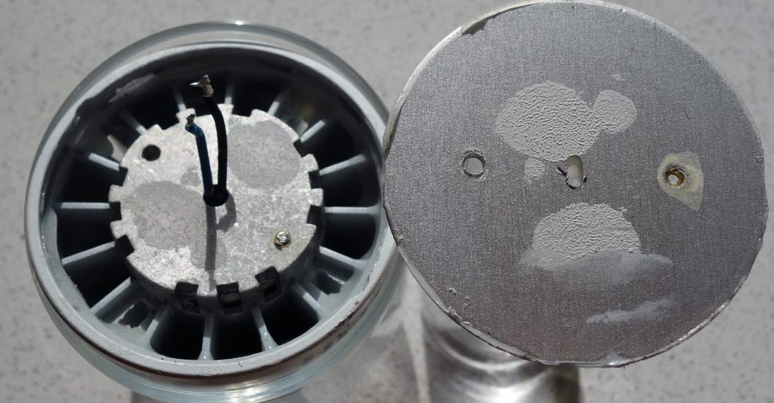

einzulöten habe ich die LED Platine 'runtergenommen. Auch mit der
Wärmeleitpaste zwischen Platine und Kühlkörper wurde gespart (Foto 2).
Das war 'mal wieder ernüchternd. Mehr Geld auszugeben ist nicht immer
die gute Wahl.

OP #4612485
Die defekte LED habe ich mit dem Seitenschneider 'runtergeschnitten. Die
Kontaktreste lassen sich dann mit einem heiß eingestellten Lötkolben
entfernen. Lotreste mit Sauglitze aufnehmen. Mit bleihaltiger Paste die
neue LED auf der Herdplatte einlöten.
