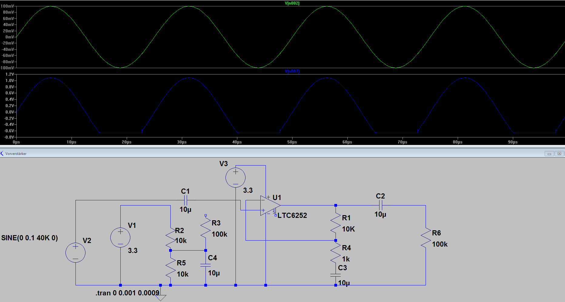

Ich bin Student im 6. Semester Elektrotechnik und muss morgen mein
Praxisprojekt vorstellen. Dabei werde ich etwas über diese
Verstärkerschaltung erzählen und wollte darauf eingehen, wieso der
Spannungsteiler benötigt wird.
In diesem Bild habe ich den Spannungsteiler absichtlich getrennt, um zu
zeigen, was passiert, wenn man diesen nicht benutzt.
Meine Frage ist: Warum wird die Ausgangsspannung (blau) nicht bei 0V
abgeschnitten, sondern bei ca. -0.7V?
Der OPV wird ja mit +3.3V und GND, also 0V, in Betrieb genommen.
Wäre sehr dankbar, wenn mir jemand da auf die Sprünge helfen kann, mein
Betreuer konnte mir da auch nicht wirklich weiter helfen.

Dein + Eingang liegt auf keinem definierten Potential und wird höchstens
durch Leckströme von C1 auf DC Ebene beeinflusst. Im Simulator gibt es
ideale Kondensatoren und dann driftet der Eingang dahin, wo der
Simulator das will.
Für vorhersehbare Ergebnisse im realen Leben solltest du also den
nichtinvertierenden Eingang auf das gewünschte Potenzial legen. Nahe
Null wird der OPAmp dann die negativen Halbwellen kappen, bei Mitte
zwischen Plus und Masse hast du maximale Aussteuerbarkeit.

Das würde ja dann bedeuten, daß das Signal einen
Gleichspannungsanteil hat. Das ist aber wegen C2 nicht
möglich. Ein Kondensator läßt nun mal keine Gleichspannung durch.
