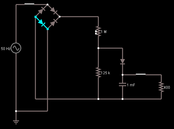

Gast #4612512
Wo isn da die Frage? Du hast 230V AC, also nimm einen Widerstand, eine
Diode, einen Kondensator und eine Z-Diode und fertig ist dein
"Netzteil".
Galvanische Trennung wird eh überbewertet. =D

(Firma: Schweigstill IT) Persönliche Seite #4612534
Wenn der Microcontroller in der Zeit ohne Stromversorgung keinen
"Hochstromverbraucher" wie z.B. eine LED versorgen muss, kann man bei
aktuellen Microcontrollern locker eine Stromaufnahme von 1mA oder
weniger realisieren, ggf. sogar bis in den Bereich von 1uA.
Zeitspannen im Sekundenbereich lassen sich dann auch mit einigermaßen
kompakten Kondensatoren überbrücken. Sinnvollerweise sollte man diese
aber nicht direkt an der Versorgungsspannung des uC platzieren, sondern
am Eingang des entsprechenden Spannungsreglers. Bei einem einfachen
Linearregler dürfte die Eingangsspannung dann ohne Probleme von z.B. 20V
auf 8V abfallen, ohne dass die uC etwas davon mitbekommt. Die Erkennung,
ob er überhaupt versorgt wird, sollte vorzugsweise auf der AC-Seite,
d.h. vor dem Gleichrichter erfolgen.
Eigentlich spräche sogar wenig gegen ein Kondensatornetzteil ohne
galvanische Trennung. So etwas sollte man aber als Anfänger tunlichst
sein lassen, insbesondere auch dann, wenn man noch seinen
JTAG/ISP/...-Programmierschniepel ohne galvanische Trennung an den
Microcontroller hängen will oder muss.
Bei der Auswahl der Komponenten (Relais oder SSR) für den Rolladenmotor
musst du bedenken, dass hierbei deutlich höhere Spannungen als 230V
auftreten können, d.h. rund 400V.

#4613491
Martin S. schrieb:
> => ließe sich sowas realisieren?
Ja, man kann einen uC sekundenlang nur aus einem Kondensator versorgen,
das liegt weniger am uC, der braucht nur wenige uA im sleep, sondern
eher an sinnvoll ausgelegter Stromversogung (schon ein 7805 zieht 5mA
und damit zu viel).
Aber deine Lichtschalterspielchen sind Quatsch.
Erstens braucht eine Jalousie/Rollladen einen Schutzleiteranschluss,
nicht jede Lampe hat den, dann nervt das Lampenschalten.
Verwende lieber eine ganz normale Jalousie/Rolladen (egal ob nun mit
Strom versorgt aus dem Lampenstromkreis nur wenn die Lampe an ist oder
richtig) und einen Funkschalter wie jeder andere auch.

#4613958
Kein Problem, Du musst nur alles Trennen, was Strom verbraucht.
Also nix mit Led und Co.
Die modernen, und energiesparenden Mikrokontroller können, z.B. an einem
HiCab sehr lange durchhalten.
Dumm ist nur, dass das nur die halbe Miete ist. Das Licht muss z.B.
unbedingt die ganze "Fahrzeit" über an bleiben. Schon die benötigten
Relais für den Rollladen überschreiten eine "paar Sekunden"-Stütze.
Ist Das Licht bereits an, so wird es mit dem An-Aus-An... schwierig. Und
umgekehrt. Also die Eindeutigkeit ist schwer herzustellen.
Es ist auch sehr einfach eine falsche Anweisung zu geben. Z.B. im
Dunkeln mal kurz schauen, ob etwas Bestimmtes im Zimmer ist.
Der Leuchtmittelindustrie würdest Du – wie bereits angedeutet – einen
großen Gefallen tun.
OP #4613979
erstmal danke für die vielen Antworten!
Dies sollte eins meiner ersten Projekte mit nem µC sein. Deswegen geht
es mir vor allem darum, zu lernen, es auf diesem (für mich sehr
eleganten) Weg mit µC zu lösen. Weil:
# die Jalousie in jenem Raum nur manchmal benutze (und auch ne Glühbirne
dort ist, keine LED/Energiesparlampe)
# ich diese Jalousie nur komplett auf/zu mache
# meine Lampen den Schutzleiter dabei haben
# ich keine Funklösung will
Janosch hat geschrieben, ich soll nach der Gleichrichterdiode einen
1M-Widerstand einbauen. Ich hab mir jetzt mal so eine Schaltung
zusammengedacht (schon beide Halbwellen nutzend), aber wenn man die
simuliert (mit 1MOhm) dann braucht der Kondensator viel zu lange zum
Laden.
Wenn man das Licht einschaltet, dann soll man spätestens nach 1-2 s
(wenn der Kondensator voll ist) mit dem "Eingeben des Codes" am
Lichtschalter anfangen können.
Oder ist meine Schaltung sowieso grässlicher Unfug?
@ Sebastian S.: Dass das Licht während der gesamten Fahrtzeit an sein
muss ist klar und sollte zu verkraften sein. Weiters kann man ja mit dem
Schalten des Relais warten, bis der Code eingegeben ist und die
Versorgung (das Licht) wieder ständig bereitsteht...
