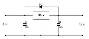

hi, welchen Sinn hat die Diode über dem Regler?

hi, welchen Sinn hat die Diode über dem Regler? Keinen Einen Sinn hat sie, Nutzen selten. Es ist keine Rückkopplung, sondern eine Schutzmassnahme für den Regler. Manche verhalten sich angeblich zickig, wenn die Ausgangsspannung höher als die Eingangsspannung. Also z.B. dicke Elkos hinter dem Regler (aber die gehören da eh nicht hin) Olaf schrieb: > welchen Sinn hat die Diode über dem Regler? Damit Vreg nicht beschädigt wird, falls in der Schaltung rechts ein Elko sitzt und links Strom abgeschaltet wird.
#4612633
Zumindest macht der keine Rückkopplung. Ansonsten hat die Diode schon einen Sinn: Damit Spannung von außen (das kann auch ein dicker Elko sein) bei (gerade) abgeschalteter Versorgungsspannung nicht den 78xx zerstört. Der mag das nämlich garnicht... Ist also etwas "für den Fall der Fälle" - und somit für "Passiert schon nix" Leute VOLL überflüssig.
#4612648
Richtig. Deie Diode soll den internen Leistungstransistor vor inversem BE-Durchbruch schützen, wenn am Ausgang eine höhere Spannung anliegt als am Eingang des Spannungsreglers. Worst Case: Der Regler wird als "Ladegerät" mißbraucht, man schließt seinen dicken Akku an, aber steckt das Netzteil noch nicht ein. Dann will der Akku den Siebelko hinterm Gleichrichter aufladen mit ordentlich Bumms-Strom. Den Soll die Diode umleiten. Bei einem 5 V-Regler ist die Diode normalerweise nicht notwendig, da die BE-Strecke mindestens 5 V aushält. Bei anderen Typen unbedingt ins Datenblatt gucken. Da ist das erklärt. H.Joachim S. schrieb: > als die Eingangsspannung. Also z.B. dicke Elkos hinter dem Regler (aber > die gehören da eh nicht hin) Kommt darauf an, was du unter "dicke Elkos" verstehst. Ich habe da mindestens ein 220uF und habe noch nie mit "unerklärlichen Aussetzern", wie schon mehrmals hier im Forum nachgefragt, zu tun gehabt.
#4612658
Ok, danke. 1.Zum einen soll die Schaltung, bei Uin = 5V ,durch den Regler mit 3.3V versorgt werden. 2.Es soll auch Möglich sein direkt an Uout 3.3V anzulegen. Sollte ich sicherstellen das im zweiten Fall Uin auf Ground liegt? Sollte ich parallel zur Diode einen hohen Widerstand schalten? Olaf schrieb: > 2.Es soll auch Möglich sein direkt an Uout 3.3V anzulegen. Dann kommst du um eine Diode nicht herum. Olaf schrieb: > Sollte ich sicherstellen das im zweiten Fall Uin auf Ground liegt? Auch hier wäre eine Diode von Nutzen und in diesem Fall, nein. Olaf schrieb: > Sollte ich parallel zur Diode einen hohen Widerstand schalten? Der Zweck ?

Es geht hier um Fragen weshalb es zwischen Aus- und Eingang eine Rückfluss-Diode braucht. Lies dazu http://www.elektronik-kompendium.de/public/schaerer/ureg3pin.htm Die Rückflussdiode schützt nur den Längstransistor damit er nicht bei höheren Spannungen von HINTEN "Z-Diode spielt" und überlastet wird. Im Datenblatt des 78xx wirst Du noch weitere Schaltbeispiele finden wo auch noch Verpolungsschutzdioden von + nach - enthalten sind.

HI Meinst du direkt bei Uin mit Kathode zum Regler, Olaf ? Nein. S.27 in http://www.st.com/content/ccc/resource/technical/document/datasheet/41/4f/b3/b0/12/d4/47/88/CD00000444.pdf/files/CD00000444.pdf/jcr:content/translations/en.CD00000444.pdf Die Diode im Eingangspost ist zu 99% unnötig. MfG Spess
#4612779
spess53 schrieb: > Die Diode im Eingangspost ist zu 99% unnötig. Aber nur bei kleinen Spannungen wie 7805. Bei 7812 sollte man drüber nachdenken. Er schrieb aber ganz oben 78xx. Da gibt es noch mehr. Marc V. schrieb: > Olaf schrieb: >> 2.Es soll auch Möglich sein direkt an Uout 3.3V anzulegen. > Dann kommst du um eine Diode nicht herum. Unsinn. Der Längstransistor im Regler ist erst bei Ausgangsspannungen von 7V über der Eingangsspannung gefährdet [1]. Wenn er am Ausgang jetzt 3.3V anlegt, dann müßte er ja eine negative Spannung vor dem Regler haben, damit da was passieren könnte. Real wird er am Eingang 0V haben. Also überhaupt keine Gefahr. [1] einfach mal die Innenschaltung anschauen. Es geht um die Sperr- belastung der BE-Diode. Die bricht typisch bei 7V durch.
#4612817
Axel S. schrieb: > Die bricht typisch bei 7V durch. Stimmt. Aber wie immer wurde die Geschichte scheibchenweise aufgerollt und jeder, der jetzt einen 7812 oder 7815 usw. hat, sollte diese Diode einlöten. Beim 7805 wird sie üblicherweise nicht benötigt bis ein DAU von hinten höhere Spannungen bewußt oder unbewußt anlegt oder ein Kontaktproblem dazu führt. Axel S. schrieb: > Unsinn. Sicher. Vor allem wenn Uin noch volle 5V hat, weil der TO vergessen hat diesen abzuschalten. Oder umgekehrt, der TO hat vergessen 3V3 abzuziehen und schaltet Uin ein.
#4612836
oszi40 schrieb: > und jeder, der jetzt einen 7812 oder 7815 usw. hat, sollte diese Diode > einlöten. Teutscher Bedenkenträger. Die tatsächlichen Gründe, wann die Diode einen Regler schützen kann, werden nur seltendst erreicht. http://www.ti.com/lit/ds/symlink/ua7805.pdf Olaf schrieb: > 1.Zum einen soll die Schaltung, bei Uin = 5V ,durch den Regler mit 3.3V > versorgt werden. Dann hast du dir den falschen Regler ausgesucht. Stichwort: Dropout Voltage Wie auch immer du das konstruierst, Eingangs- und Ausgangsspannung liegen zu dicht beieinander. Das mag bei kleinen Strömen gehen, aber dann ist kein Platz mehr für eine Regelreserve. Du brauchst einen Low-Drop-Regler oder einen Schaltregler, aber auch da geht das nicht mit jedem. Lese das Datenblatt. oszi40 schrieb: > Beim 7805 wird sie üblicherweise nicht benötigt bis ein DAU > von hinten höhere Spannungen bewußt oder unbewußt anlegt oder ein > Kontaktproblem dazu führt. Dann ist der kaputte Regler sicher das kleinste Problem! Ich kenn für sowas nur eine Pauschalregel: Dabla lesen, Dabla lesen, DABLA LESEN... Das richtige und nicht irgend eins von nem Ähnlichen Typen!

Hallo, diese Dioden-Konfiguration wird oftmals präventiv gegen induktives Lastverhalten (Schalten von Induktivitäten bei Spuelen beispielsweise) eingesetzt. Ähnlich einer Freilaufdiode einer Ralaisspule. Generell ist es aber, wie bereits beschrieben, zum Schutz gegen Überspannung am Ausgang des Spannungsreglers. Gruß Migelchen Eine 1N4007 kostet z.B. bei Conrad 8 Cent. https://www.conrad.de/de/diode-1n4007-1000v1a-diotec-1n4007-gehaeuseart-do-41-i-f-1-a-sperrspannung-u-r-1-kv-162272.html Wieviel Nerven es kostet, sich hier herumzustreiten, bzw. wieviel Dioden man dafür kaufen könnte, ist nicht aus dem Katalog zu erkennen. SCNR -Paul- Antwort schreiben |
