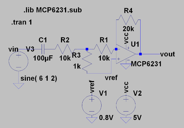

Ein normaler current mode Schaltregler, bspw. ein TPS560200, soll als
Stromregler für eine Maximum Power Point Tracking-Schaltung angesteuert
werden (kleine Paneele, 8-12 Zellen, <200mA). Seine Feedbackspannung
beträgt 0,8V (zzgl. einiger Nebenbedingungen für Strombegrenzung und
Unterspannungsabschaltung). Ich konzentrierte mich aber erst einmal auf
die reine Steuerung über die Feedbackspannung.
Für die Simulation stecke ich in einer gedanklichen Sackgasse. Das
Solarpanel simulierte ich einfach mit einer niederfrequenten
Sinusspannung samt Gleichanteil (SINE 6V 1V 2Hz). Ein
Operationsverstärker wird damit über den invertierenden Eingang
betrieben und auf virtuelle Masse (0,8V) samt Bedämpfung (>3dB) gelegt.
Die Simulation zeigt am Ausgang des Verstärkers auch das abgeschwächte
und invertierte Signal (zur Einspeisung in den Feedback-Eingang des
Schaltreglers).
Nun die Wegmarken in die Sackgasse:
1. Durch die virtuelle Masse ist ein Abblockkondensator nötig, jeder
Gleichanteil wird damit ferngehalten. Abhängig von der Größe des
Kondensators wird es gar ein Hochpassfilter und hat eine untere
Grenzfrequenz. Ändert sich die Eingangsspannung zu langsam, erfolgt
keine Regelung.
2. Je nach Aufbau der virtuellen Masse (low power bandgap reference oder
Spannungsteiler aus VCC) wird die Dämpfung (über R3, Schaltungsvorschlag
von TI, SLOA058) problematisch. U.U. wird nicht ausreichend Leistung
aufgenommen und gedämpft wird nix mehr. (Statt rundem Sinus wird
abgeschnitten. Oder ein wesentlicher Teil der Solar- oder Akkuleistung
wandert in die Erzeugung der Referenzspannung.)
Alle übrigen MPPT-Schaltungen mit normalen Schaltreglern machen sich
Tricks zu nutze. Da wird im Prinzip die gesamte Regelung an- oder
abgeschaltet (über Eingänge zur Spannungswahl 3V/5V, MAX856, AN484 von
Maxim Integrated bzw. Low Battery-Eingang MAX639, Elektor 07/2004). Und
wäre das einfach zu bewerkstelligen, gäbs keinen BQ24650.
Habe ich Tomaten auf den Augen oder ist es wirklich eine harte Nuss?
