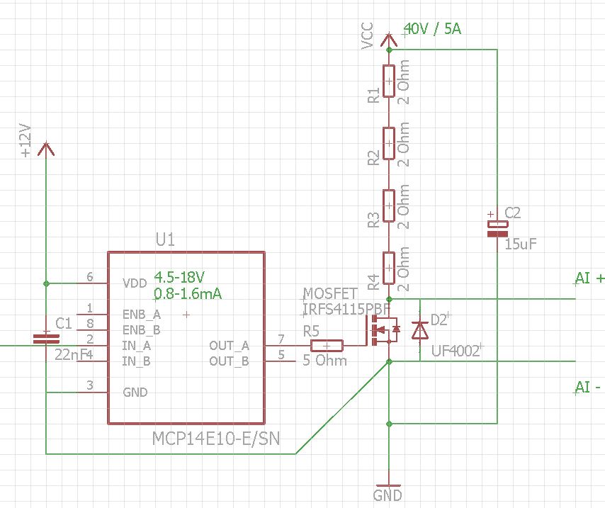

Hallo zusammen!
Erst einmal vielen Dank an die vielen aktiven Nutzer und die vielen sehr
hilfreichen Beiträge!!
Jetzt bräuchte ich auch einmal eure Hilfe. Ich habe mich die letzten
Tage an meine erste Schaltung gewagt.
Kurz ein paar erklärende Worte. Der Mosfet (IRFS4115PBF) soll vorab in
der Testschaltung mit 10kHz geschalten werden. Die Hochlast-Widerstände
sollen eine ohmsche Last darstellen, an 40V und 5A, mit dem Elko C2
parallel geschalten. Als Treiber-IC mit dem Kerko C1 dient der
MCP14E10-E/SN.
Passt der Aufbau und die Komponenten so zusammen, dass die Schaltung
funktioniert? Es gibt sicher ein paar Hinweise, Ideen und
Verbesserungsvorschläge von euch? :D
Vielen Dank vorab!!!

#4614108
@Culian C. (culian)
OK.
> mit dem Elko C2 parallel geschalten.
Nö, der Elko ist ein Entkoppekondensator für die Betriebsspannung.
https://www.mikrocontroller.net/articles/Kondensator#Entkoppelkondensator
>MCP14E10-E/SN.
D2 ist fehlplatziert, das sieht man schon am MOSFET-Symbol. Bei ohmschen
Lasten braucht man keine Freilaufdiode. Das bisschen Restinduktivität
der Leitungen etc. kann man in den Skat drücken.
Wenn man dennoch eine Angstdiode platzieren will, dann parallel zur
Last, nicht paralle zum MOSFET.
C1 ist zu klein, dort gehören eher 100nF als Keramikkondensator dran +
vielleicht 10-47uF in Form eines Elkos oder Tantals.
C2 erscheint mir auch zu klein, dort müssen eher 100-1000uF hin.
Und warum um alles in der Welt braucht man für läppische 5A einen 10
mOhm Monster-MOSFET? Jeder einfache BUZ11 mit ~50mOhm würde hier LOCKER
ausreichen!!!
P = I^2 * R = 5A^2 * 50mOhm = 1,25W
Da braucht man nur einen winzigen Kühlkörper.

OP #4614788
@Falk
Danke für den Hinweis mit den Kondensatoren. Die Größe hab ich zuerst
über C=I*dt/dU abgeschätzt. So eher nicht sinnvoll?
Die Diode hab ich tatsächlich als "Vorsichtsmaßnahme" eingebaut. :D Mit
parallel zur Last war mir nicht bewusst, danke!
Der "Monster-Mosfet" ist bewusst gewählt, da er später eventuell in
einer größeren Schaltung zum Einsatz kommen soll.
Was wär denn eine einfach, elegante Möglichkeit die Temperatur des
Mosfets zu messen. Gehäusetemperatur reicht vollkommen, gibt es hier
z.B. passende NTC-Widerstände zum aufkleben?
Gibt es eine einfache Möglichkeit den Mosfet auf der Platine zu
wechseln? Eventuell auch einen passenden IGBT einzubauen? Hab schon
Stecksockel gesehen (Übergangswiderstand zu groß?)? Ansonsten parallel
Schalten oder ein-/auslöten?
Gast #4614800
Was macht die Diode parallel zum MOSFET ? Und warum eine 1A Diode wenn
man 4A schalten will ?
Eine Freilaufiode ist es nicht, die wäre im MOSFET auch schon eingebaut.
Wenn für deine Last eine Freilaufiode nötig ist, kommt die parallel zur
Last.
Daß der Elko die Betriebspannung stützt und nicht geschaltet wird, ist
gut und in Ordnung, andersrum wäre es fatal.
Warum man nun gerade einen 150V 5nF MOSFET für 5A an 40V braucht, sei
dahingestellt. Nun ja, er hat sogar eine DC-Kurve für 40V/0.4A.

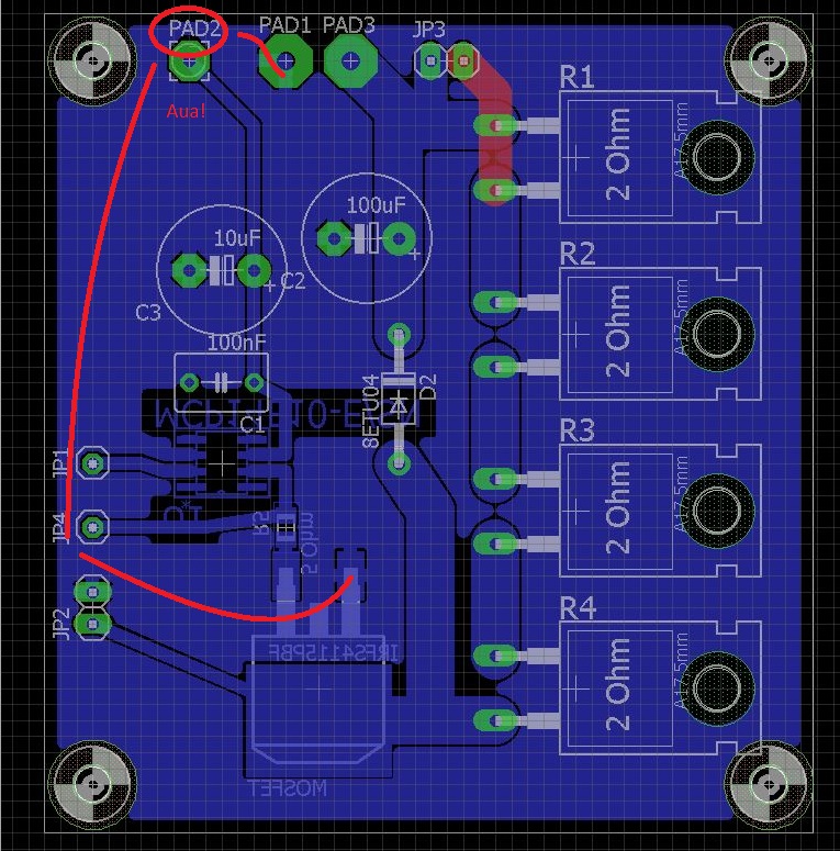

OP #4616556
Danke für eure Hilfe! Hab versucht die Anmerkungen einzuarbeiten und
mein erstes Board dazu erstellt.
Bitte hier auch gerne eure Hilfe, ob das soweit überhaupt funktioniert?
Passt der Widerstand vor dem Mosfet Gate, bin aus den Datenblättern
nicht wirklich schlau geworden?
Lässt sich damit (MJSTS-103-3950-1-600-3D) sinnvoll die Mosfet
Temperatur überwachen?
Gibt es eine Möglichkeit den Mosfet später auf der Platine zu
Stecksockel gesehen (Übergangswiderstand zu groß?). Ansonsten parallel
Gast #4616567
Du hast tatsächlich Widerstände als Last.
Da ist das mit der Freilaufiode völlig egal und der MOSFET muss auch
nicht schnell schalten denn Widerstände sind thermisch träge, also
braucht man keinen MOSFET-Treiber sondern kann einen LogicLevel MOSFET
direkt ansteuern, der Vorwiderstand ist auch völlig egal.
Der einzige richtige Fehler ist: Unbenutze Eingänge des MCP14E10 sollte
man auf definiertes Potential, z.B. GND legen, Enable darf (wegen
internem pull up) offen bleiben.
Das Layout macht den üblichen Fehler, Masse nicht als Leitung zu
verlegen, sondern zu glauben, es würde reichen, hinterher alles
vollzugiessen. So sind deine Masseletungen gigantisch lang und dünn und
nicht gut bei 2A Umladestrom und der daraus resultierenden
Geschwindigkeit an 5nF MOSFET -> ca. 25ns = 40MHz.
Suche dir einen zentralen Punkt als Massepunkt und ordne 100nF, GND des
MCP14e10, die Elkos, Source des MOSFETs darum an damit die Wege kurz
sind.
Gast #4616681
.. wie MaWin schon sagte:
Es lohnt sich nachzuschauen, wo Deine 5 A lang fließen. Siehe Bild.
Der Schriftzug hat leider den direkten Weg verperrt. Schade. Und auf
einmal wundert man sich, warum es an einer Stelle in der GND Fläche, die
ganz unscheinbar aussieht, plötzlich Verfärbungen gibt.
Werner
Gast #4616684
Hallo
Laß doch die Schrift auf der Bottom-Seite weg, oder schieb die zur
Seite. Das mit dem Kurzschluß an R1 hätte aber der DesingRule-Check
anmeckern müssen. Den zu nutzen ist eigentlich nie verkehrt ;-). Wieso
baust Du eigentlich die Last-Widerstände auf die Platine mit drauf ?
Abgesehen davon  müßten die schon an einen Kühlkörper, sonst rauchen die
doch recht schnell ab.
Gruß Ulf
Gast #4616853
Wenn kein Verbindungsknoten im Schaltplan angezeigt wird besteht keine
Verbindung zwischen 2 Netzen. Daher stimmt irgendwas mit
Schaltplan/Layout nicht.
PAD2 <> Elko hat keinen Verbindungspunkt, ist im Layout aber verbunden,
Source vom FET hat auch einen Haufen Verbindungen, die alle keinen
Verbindungspunkt anzeigen...
Daher - wenn Du solche Dinge machst - lerne auch gleich richtig
Schaltpläne zu zeichnen.
Wenn Du IGBT verwenden willst... nur zu. Aber lege die Ansteuerung für
den IGBT dann so aus wie Du ihn in der Situation verwenden willst...
(neg. Steuerspannung für schnelleres Abschalten etc)
Neben JP1 gehört noch ein Masseanschluß für das Steuersignal.
Und wenn die Pulse sehr kurz werde dann siehst Du klugerweise noch einen
Terminierungswiderstand am Steuersignal vor, sonst verhaut Dir das
Klingeln und andere Grauslichkeiten das Signal am Treiberchip.
Grüße
MiWi
OP #4617431
Danke erstmal für die vielen Hinweise! Masseführung, Kurzschluss und
Anschlüsse wird ich mir gleich nochmal anschauen.
Ist es dann üblich bei drei verschiedenen Spannungsquellen (IC,
Frequenz, Last) den Pluspole jeweils anzuschließen und die Minuspole
alle auf die selbe Massefläche zu legen?
@ MiWi was für ein Widerstand wär denn dann am Steuersignal angebracht?

Gast #4617759
Man verlegt die einzelnen Massepotentiale sternförmig auf einen
gemeinsamen Punkt der im Normalfall die Masseklemme der Platine
ist. Wenn man eine Massefläche designen will, dann sollte ein
vernünftiger technischer Grund vorliegen, also man weiß, was man tut.
In den meisten Fällen ist keine Massefläche nötig.
Hier macht das nur den Eindruck als wenn es schick aussehen soll.
