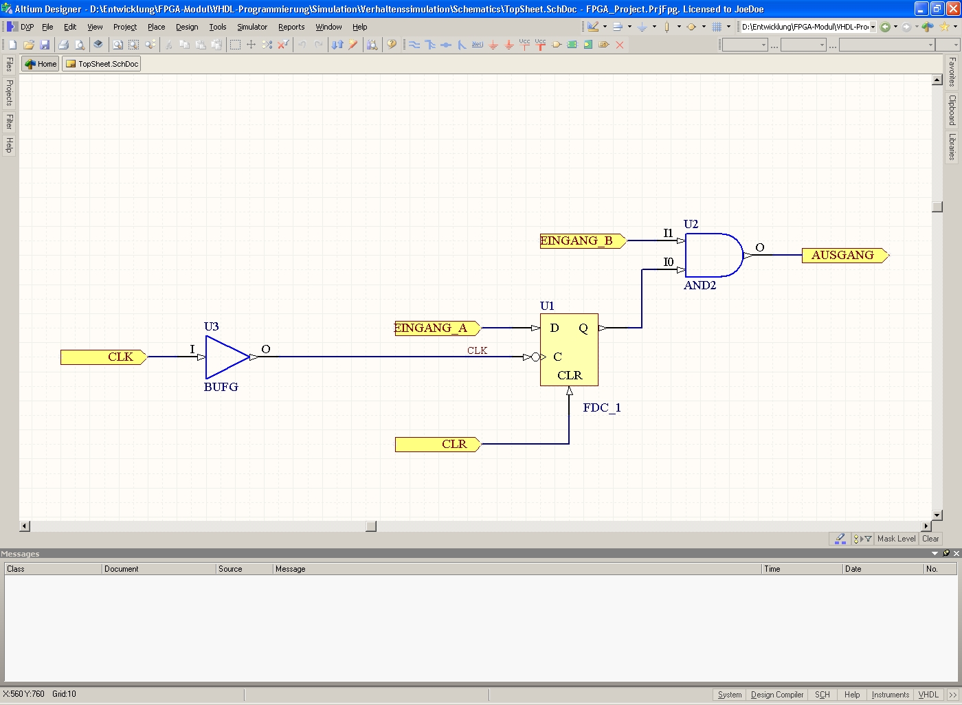

von Michael (Gast)
Ich habe mal einen ganz einfachen Schaltplan entworfen und davon einen
Screenshot gemacht. Zudem habe ich die Testbench mit online gestellt.
Wenn ich die Module aus der Bibliothek einfüge, dann habe ich doch
schon eine Instanz erzeugt oder liege ich da falsch? Wie soll ich da
denn die UNISIM einbinden und warum überhaupt.
