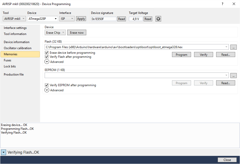

zum Aufspielen des Bootloaders habe ich mit einen MKII gekauft ...
das Installieren des Bootloaders Funktionierte auch Problemlos ....

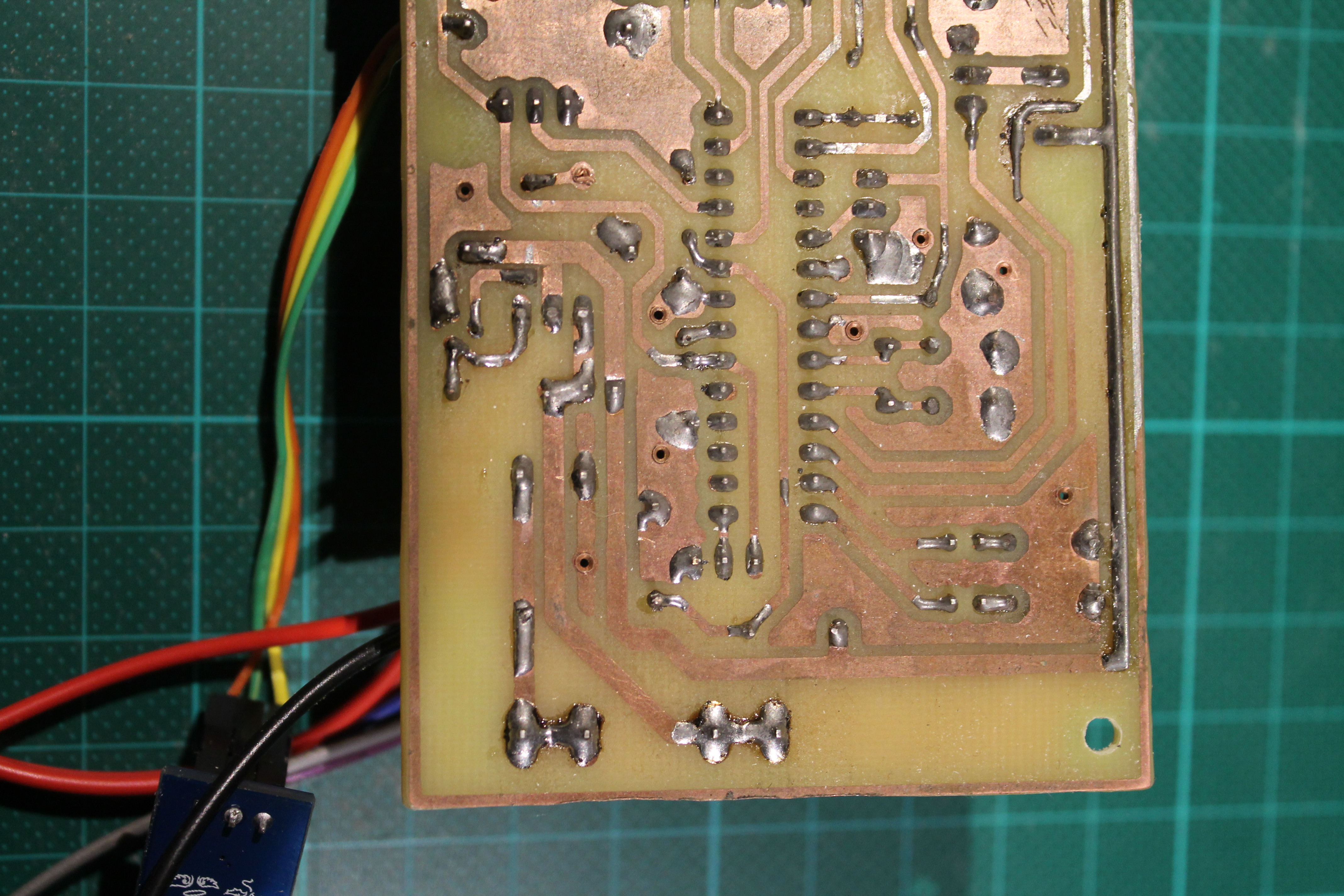

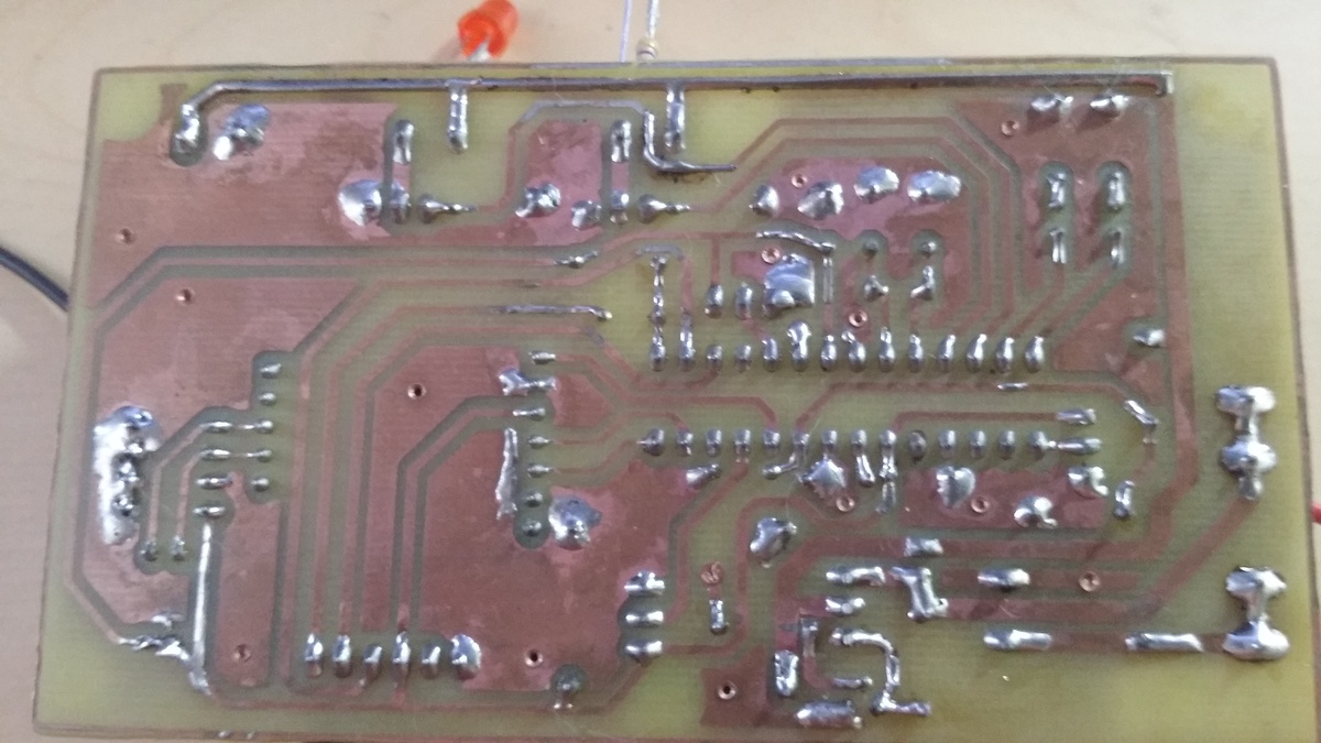

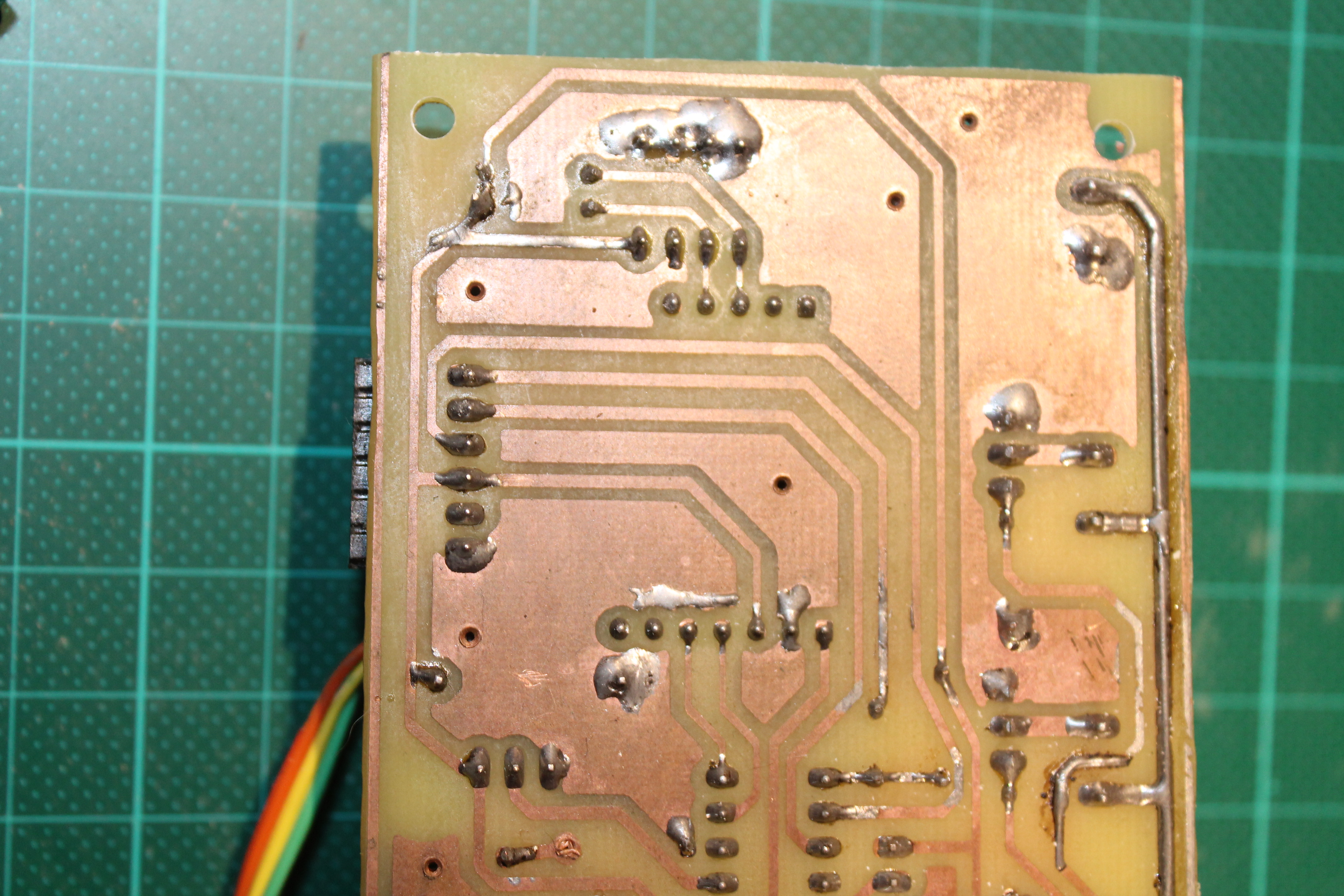

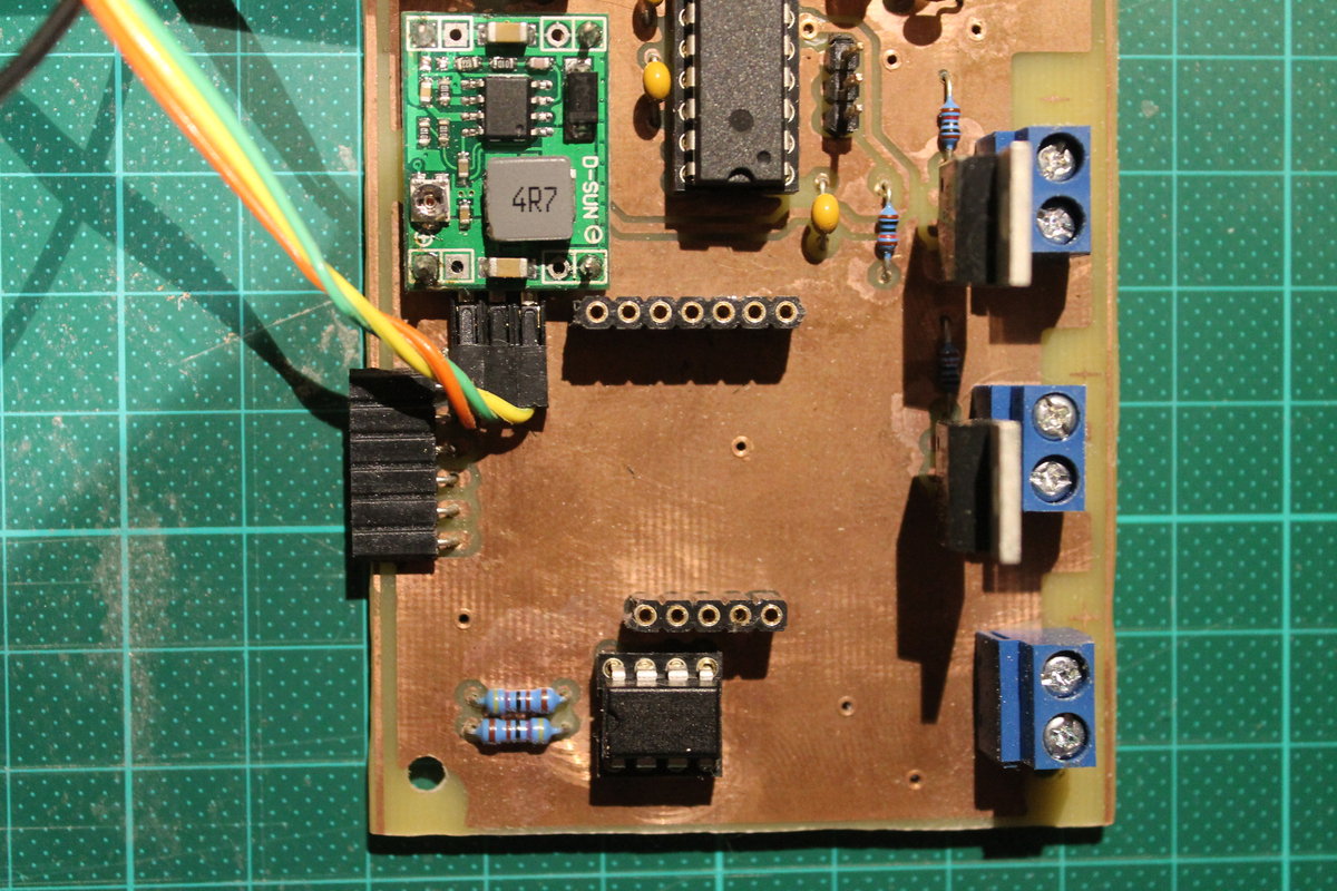

ich habe von meiner Schaltung jetzt schon 3 Versionen gebaut (War immer
irgendwas womit ich nicht zufrieden war)
Bisher Funktionierte Der Upload immer Problemlos, bis auf die letzte
Version meiner Schaltung, da kommt es zu Folgender Fehlermeldung beim
Upload des Programms:

das Problem bestand von anfang an, so das ich natürlich erstmal den
Fehler in der Schaltung bzw. im Aufbau gesucht habe:
Nach dem ich die FTDI Pins Leiterbahnen usw. durchgemessen hatte und
keinen Fehler finden konnte, Ging ich noch mal zum Computer und siehe da
es Funktionierte Plötzlich .... (Dachte das es an einem Neustart des PCs
lag oder sowas ....)
nun geht es plötzlich wieder nicht ...
Neustarts helfen nicht ...
Neu Connecten des Adapters ... geht nicht
ich werde irre .....

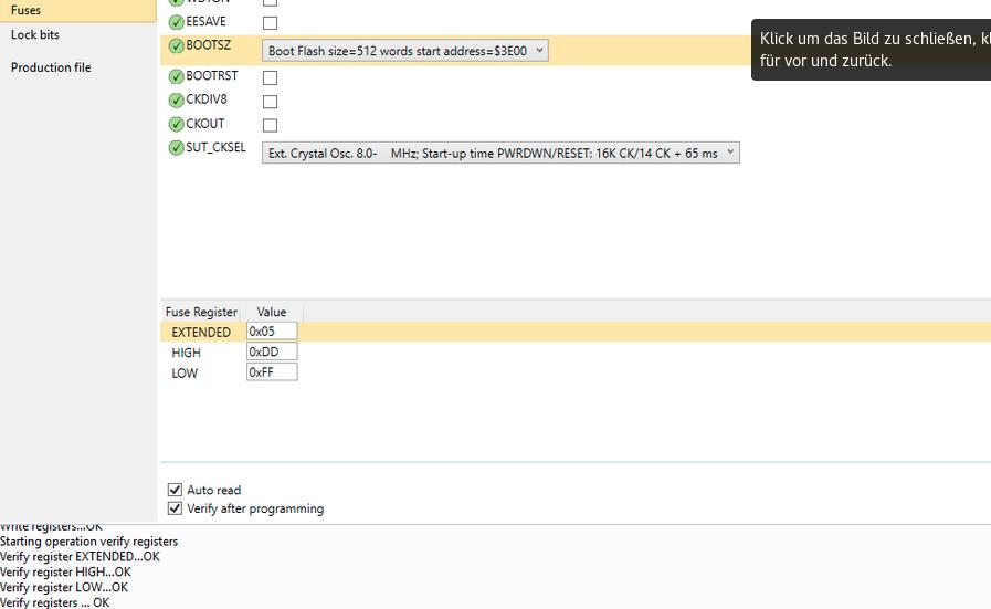

Was habe ich den schon Alles Geprüft:

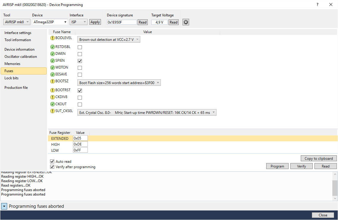

- der FTDI Adapter schein Fehlerfrei zu Funktionieren ... (Geprüft an
einem Pro Mini)
- der mC Scheint auch zu Funktionieren, wenn ich ihn in ein Originales
UNO Stecke kann ich Programme hochladen ...
- Der Port ist geprüft und ist richtig ...
- das Richtige Bord in der IDE (Arduino 1.6.7) ist ausgewählt ...
- Also Bootloader habe ich den OpiBootLoader verwendet.....

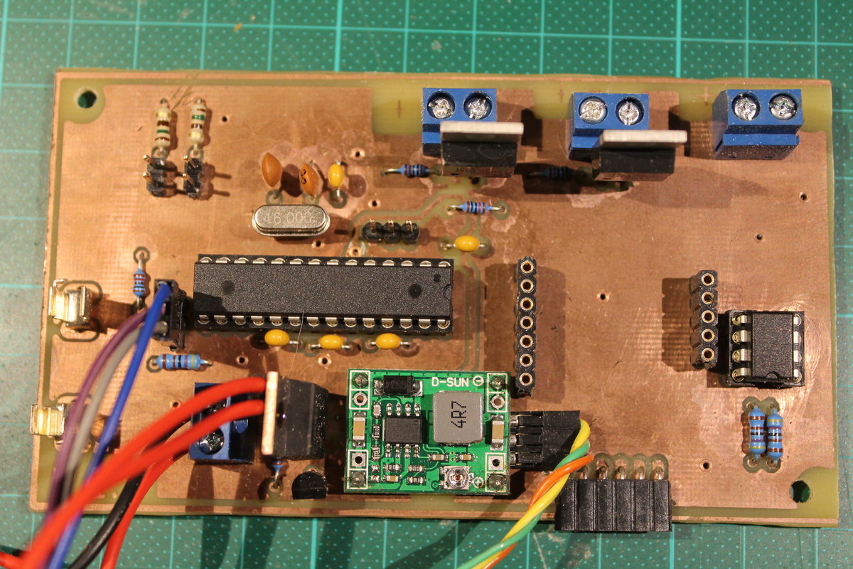

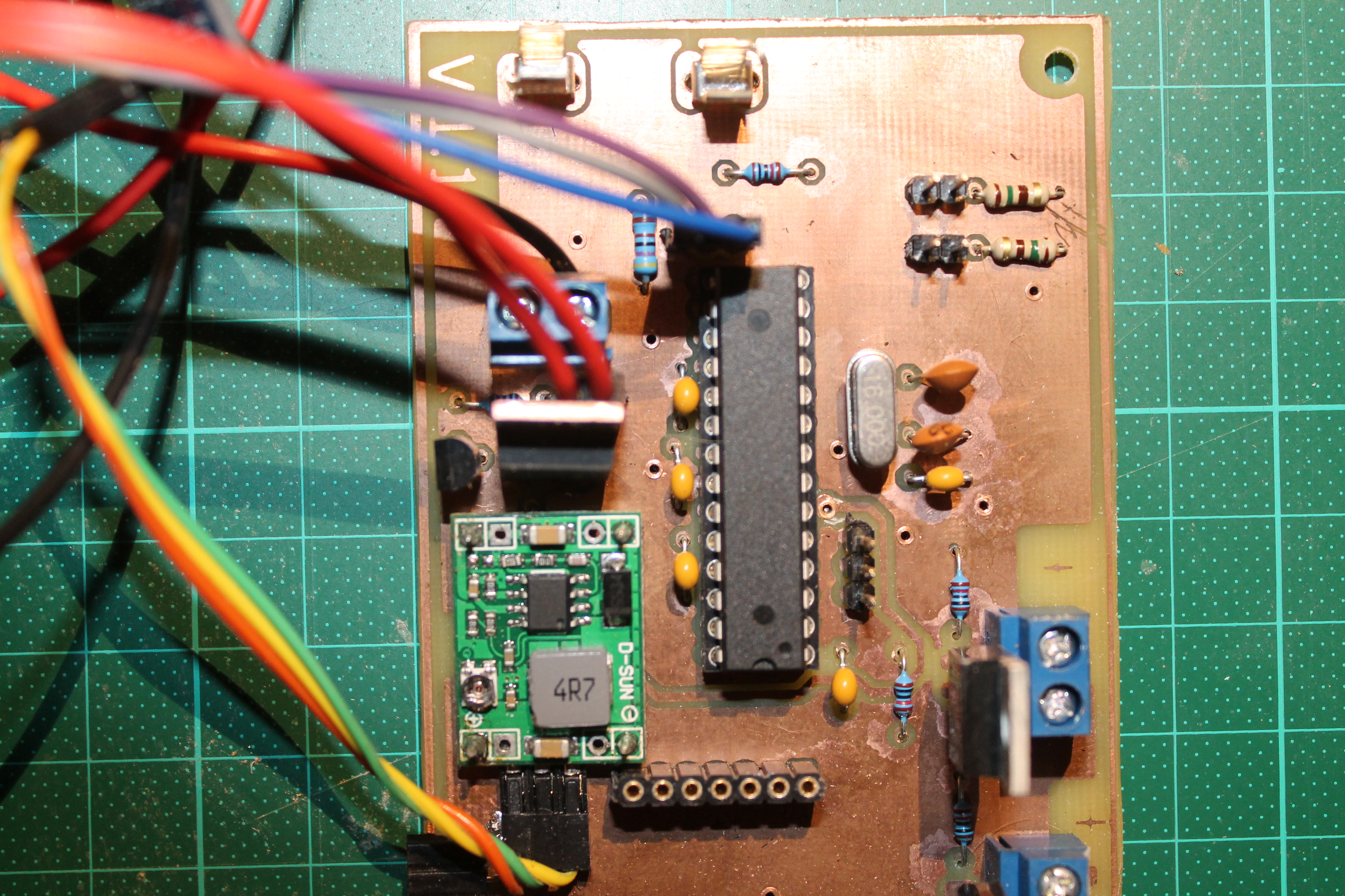

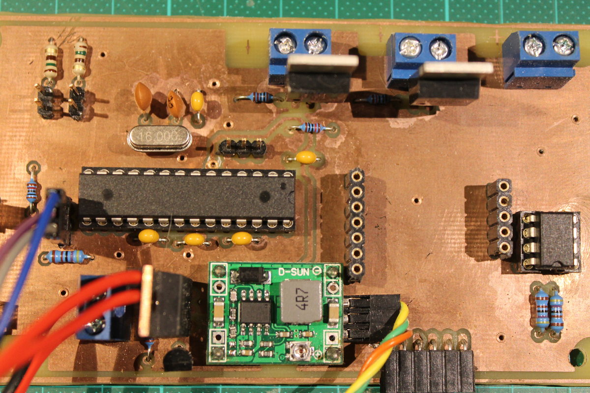

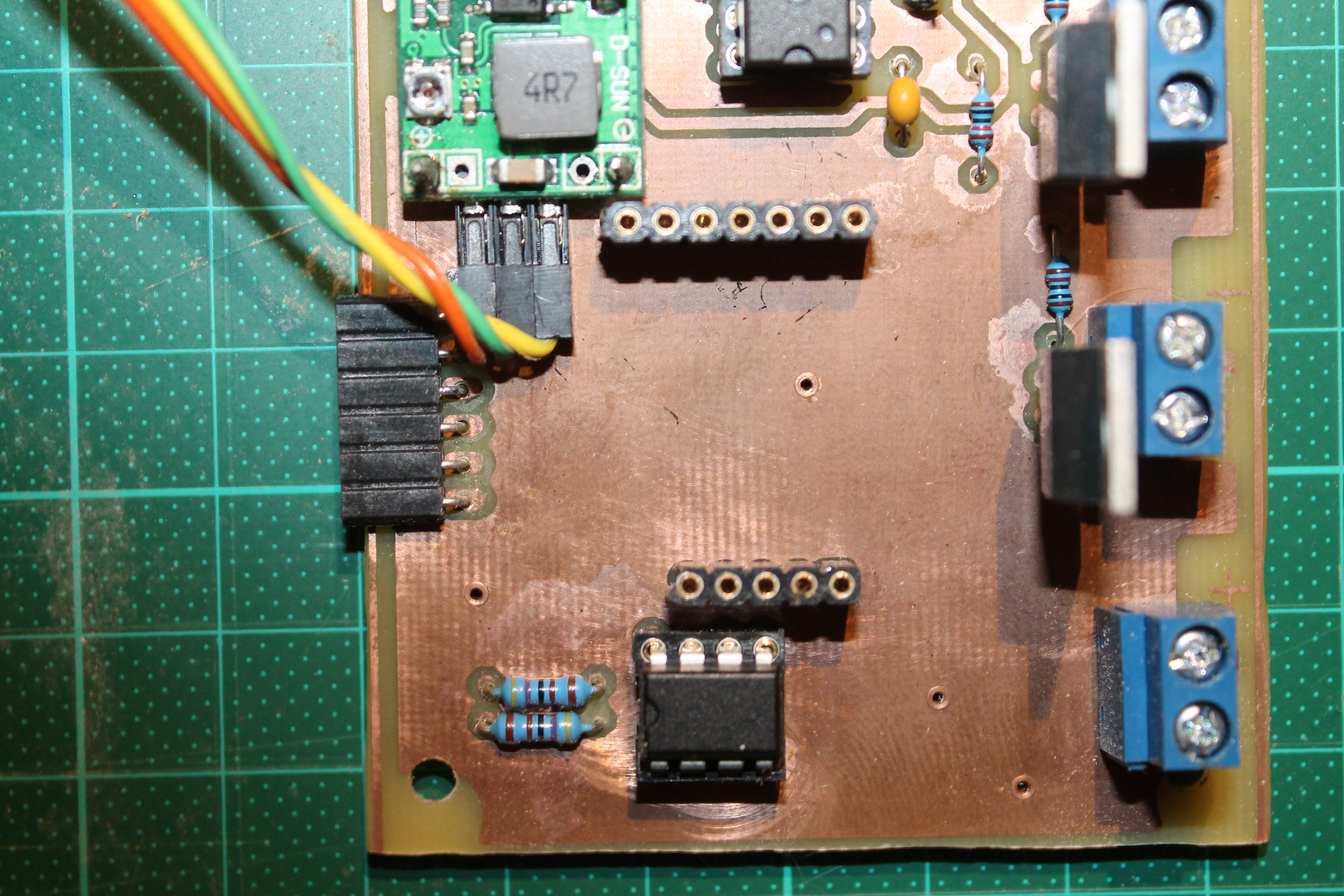

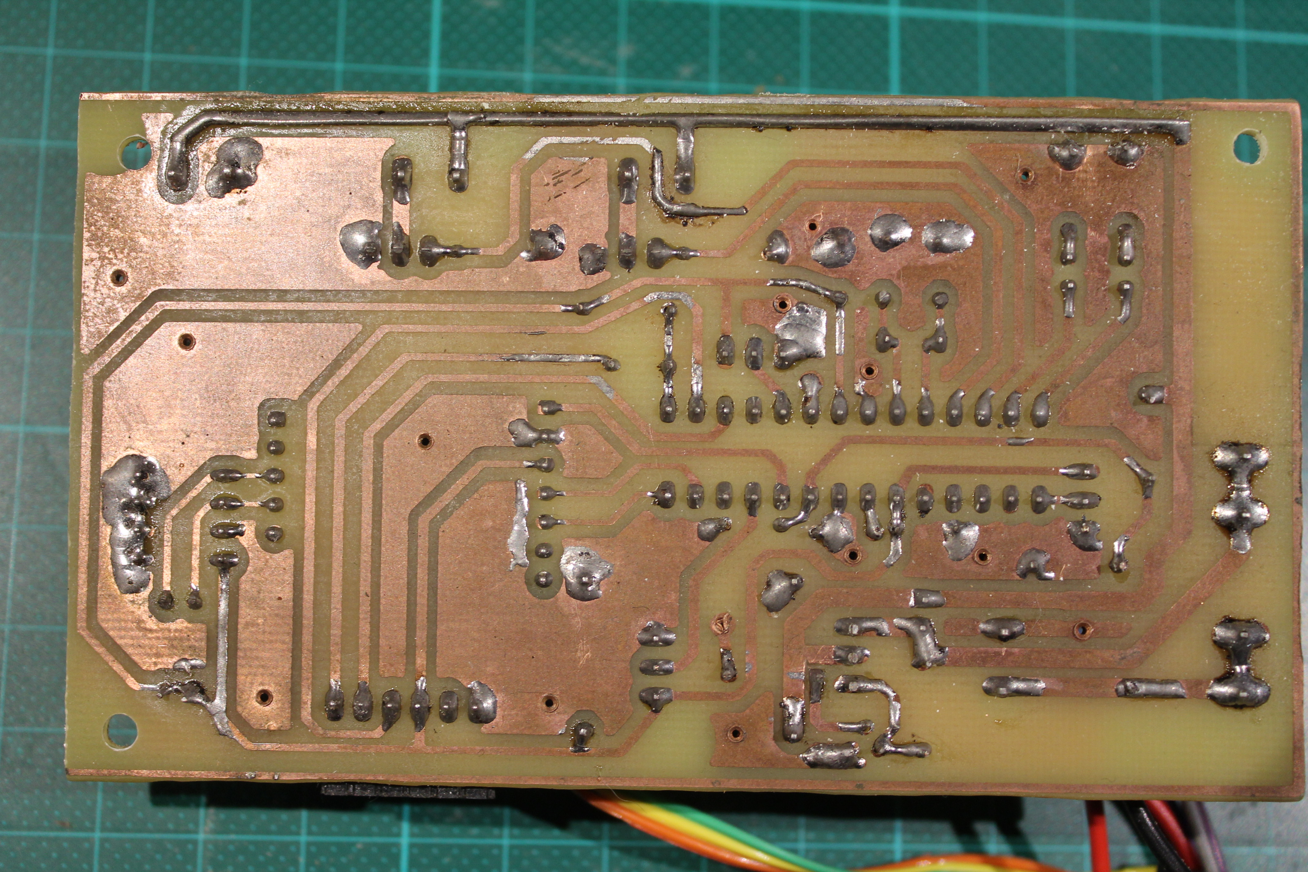

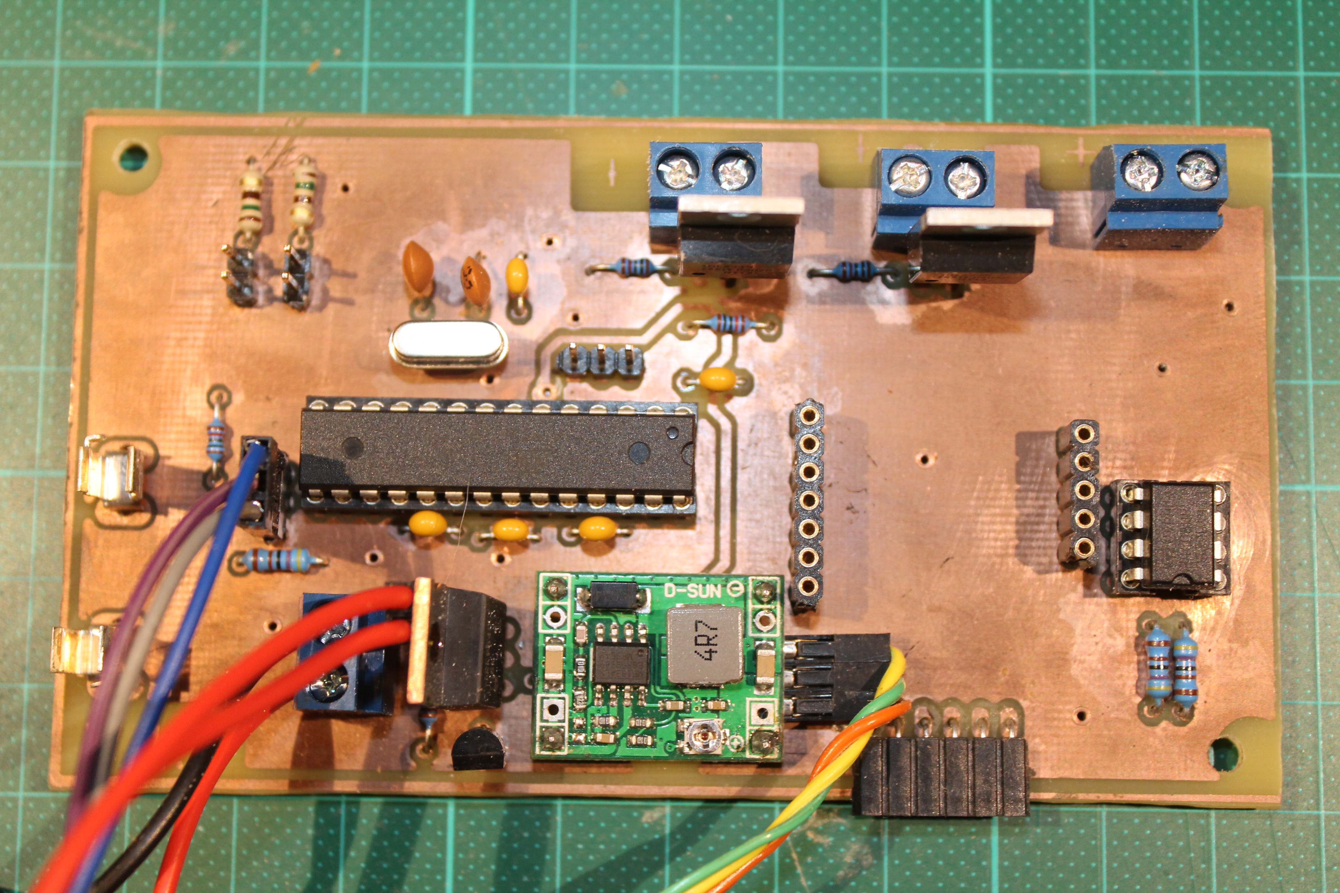

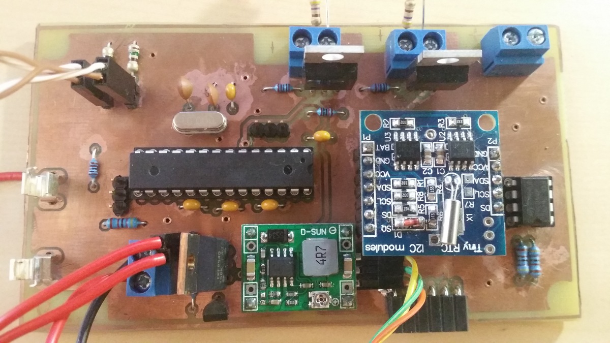

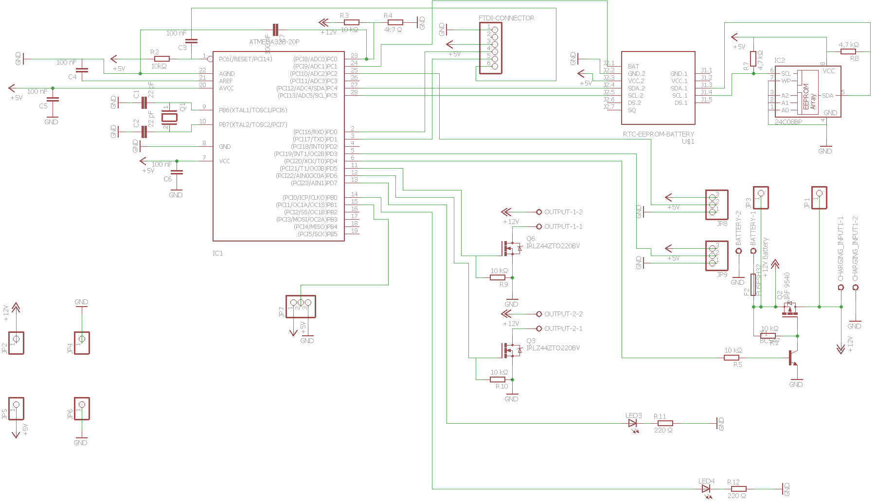

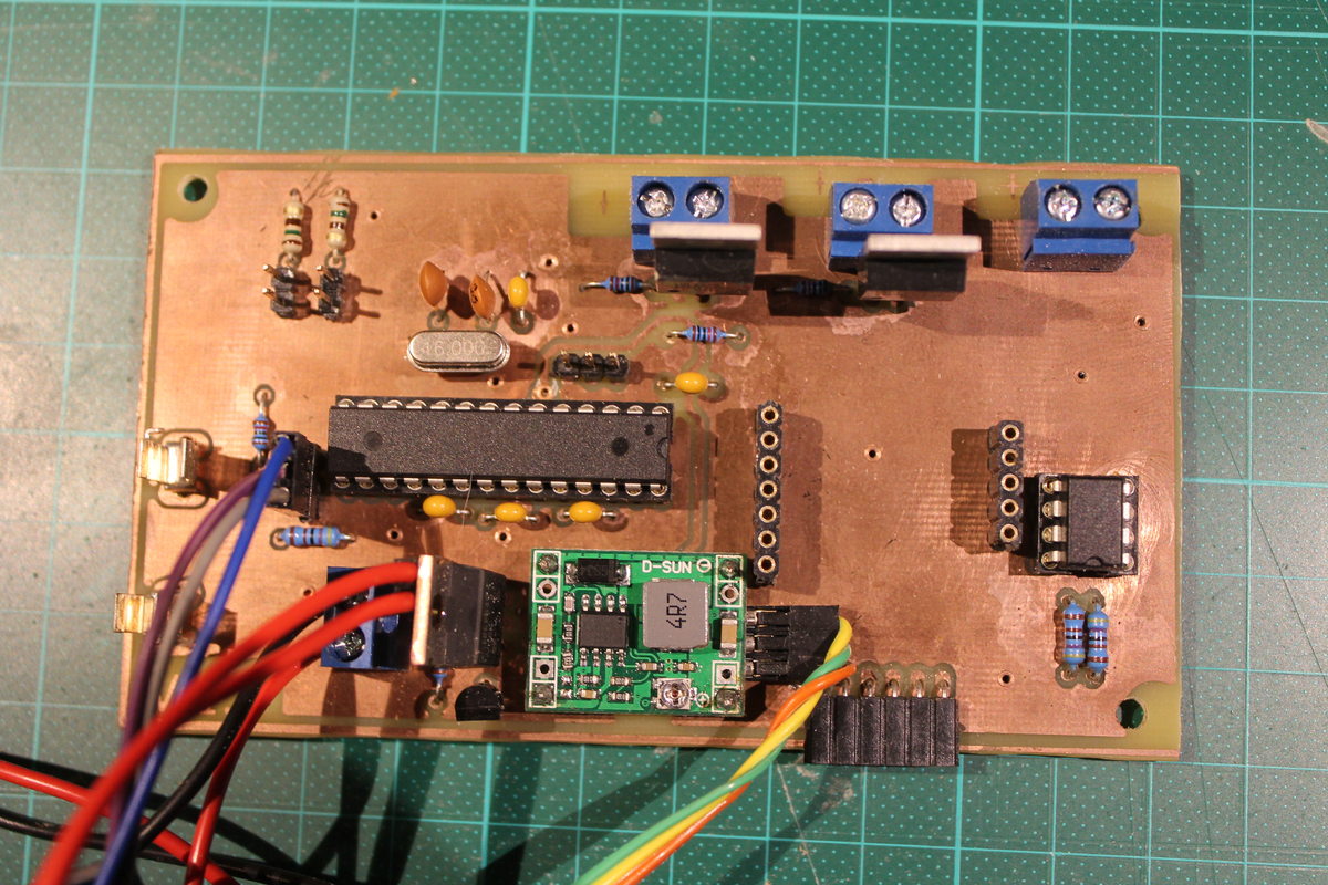

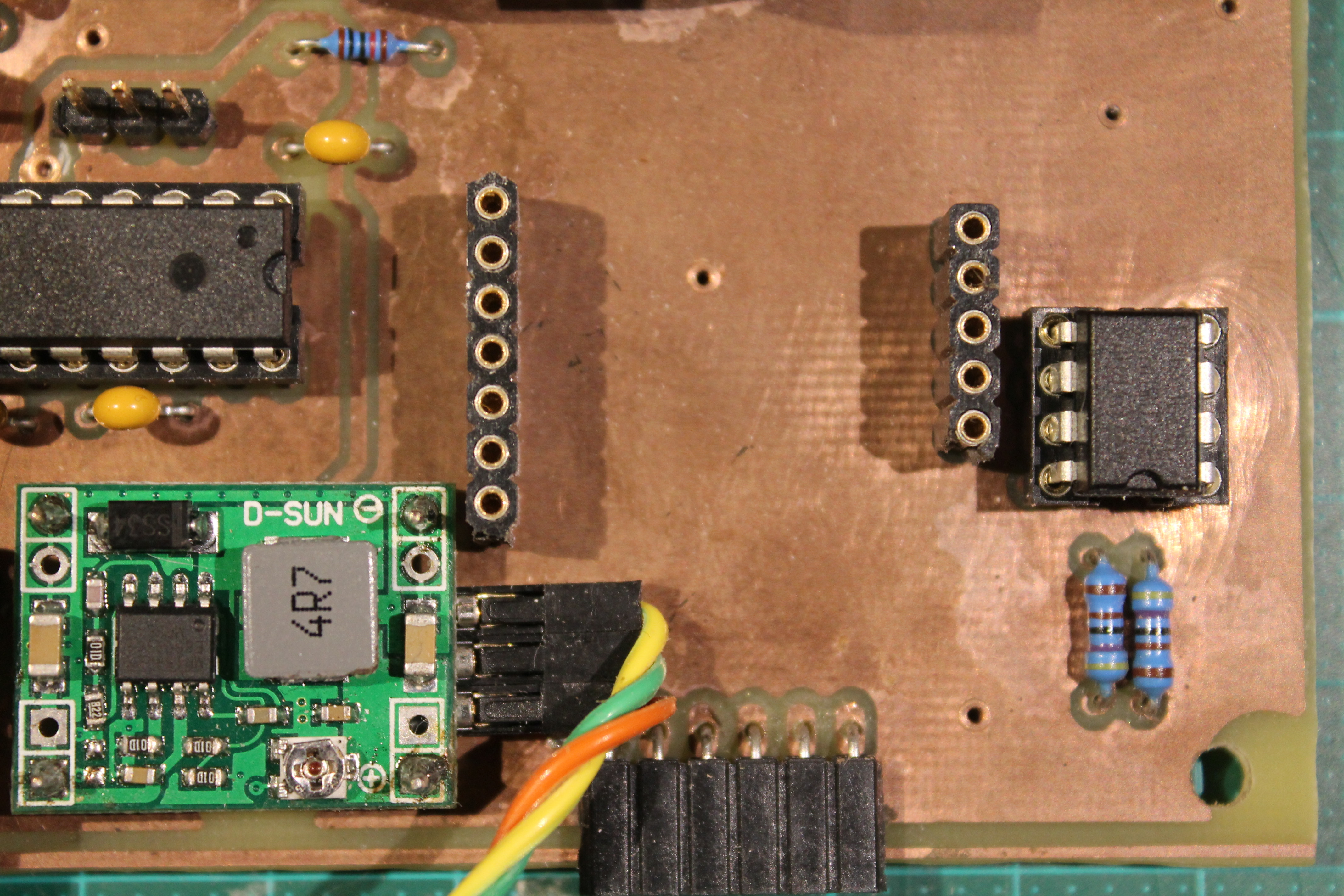

die 1 Frage ist ja, liegt es erstmal an der Schaltung an sich oder habe
ich beim Aufbauen Scheiße gebaut ....

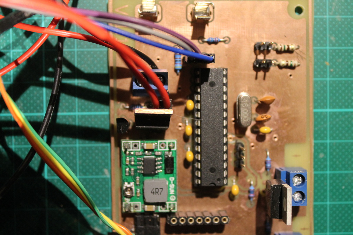

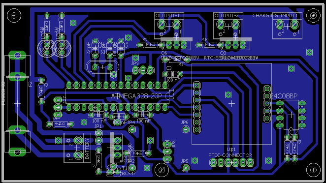

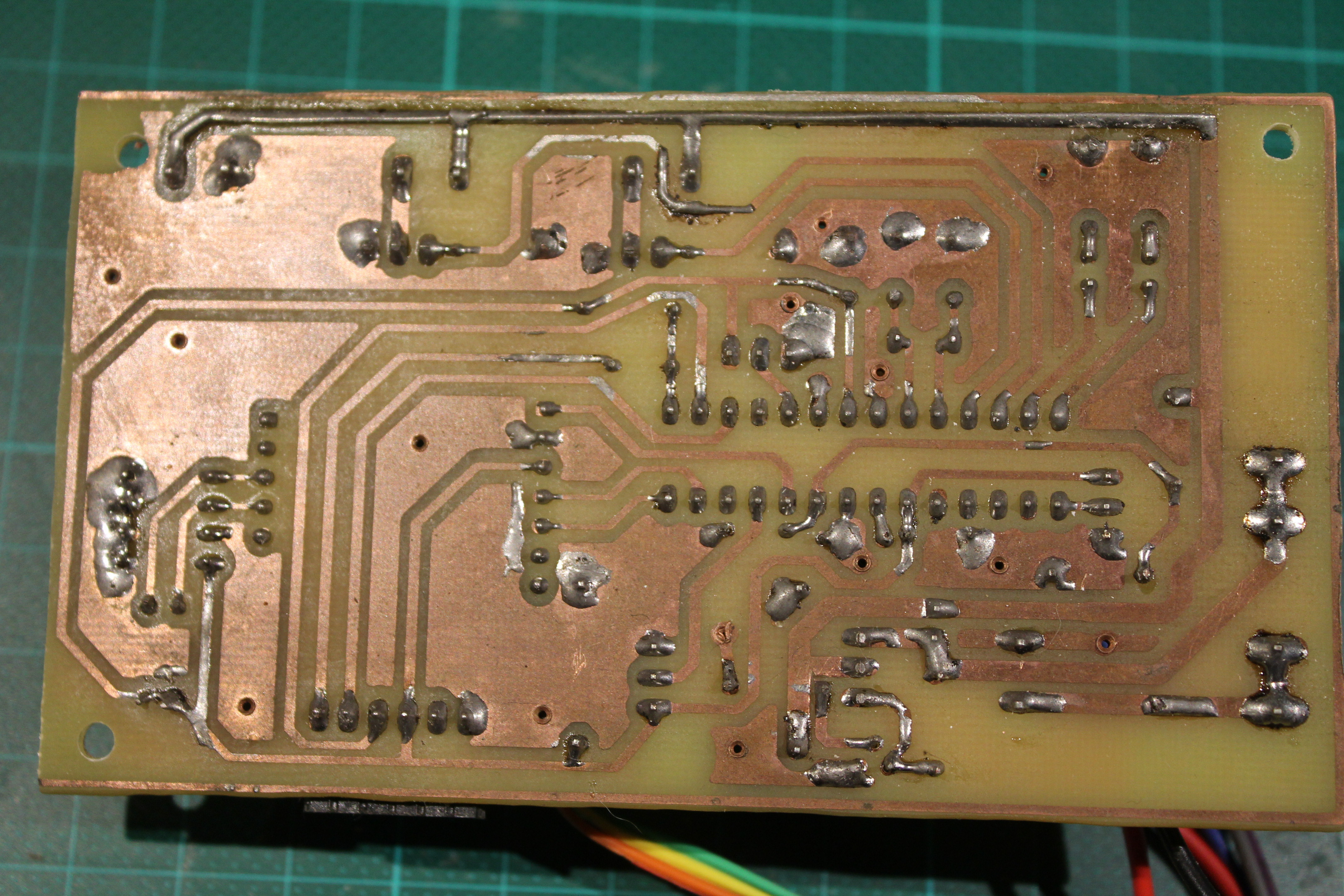

Die Schaltung würde auf PCB Gebaut (also nach dem Eagle Layout belichtet
usw. also das was ihr hier seht ist auch wirklich die Schaltung und
nicht irgendwelche Lochraster aufbauten -....
in Erster Liene würde ich mich über ein Paar hinweise freuen, wo ich den
Fehler noch suchen kann, den zugegebener maßen gehen wir langsam die
Ideen aus ...

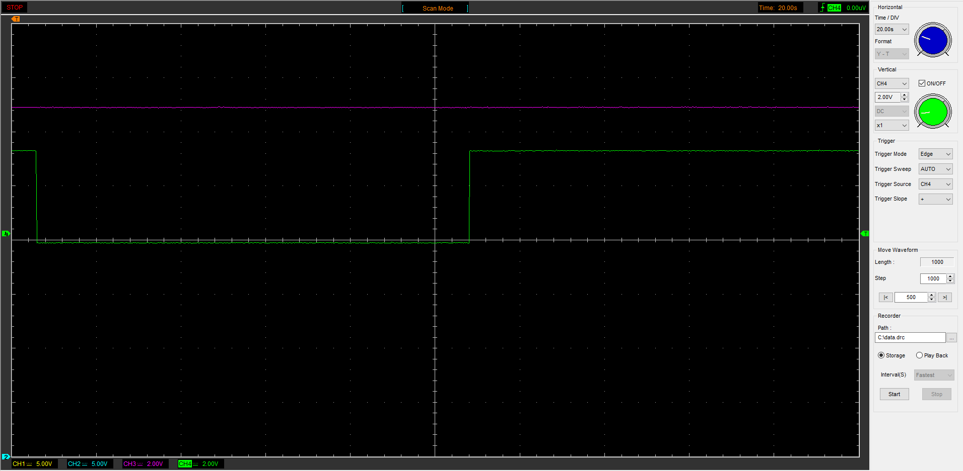

ein USB Ossi hätte ich zum messen da .... (aber aktuell wüeste ich nicht
wo oder was ..)

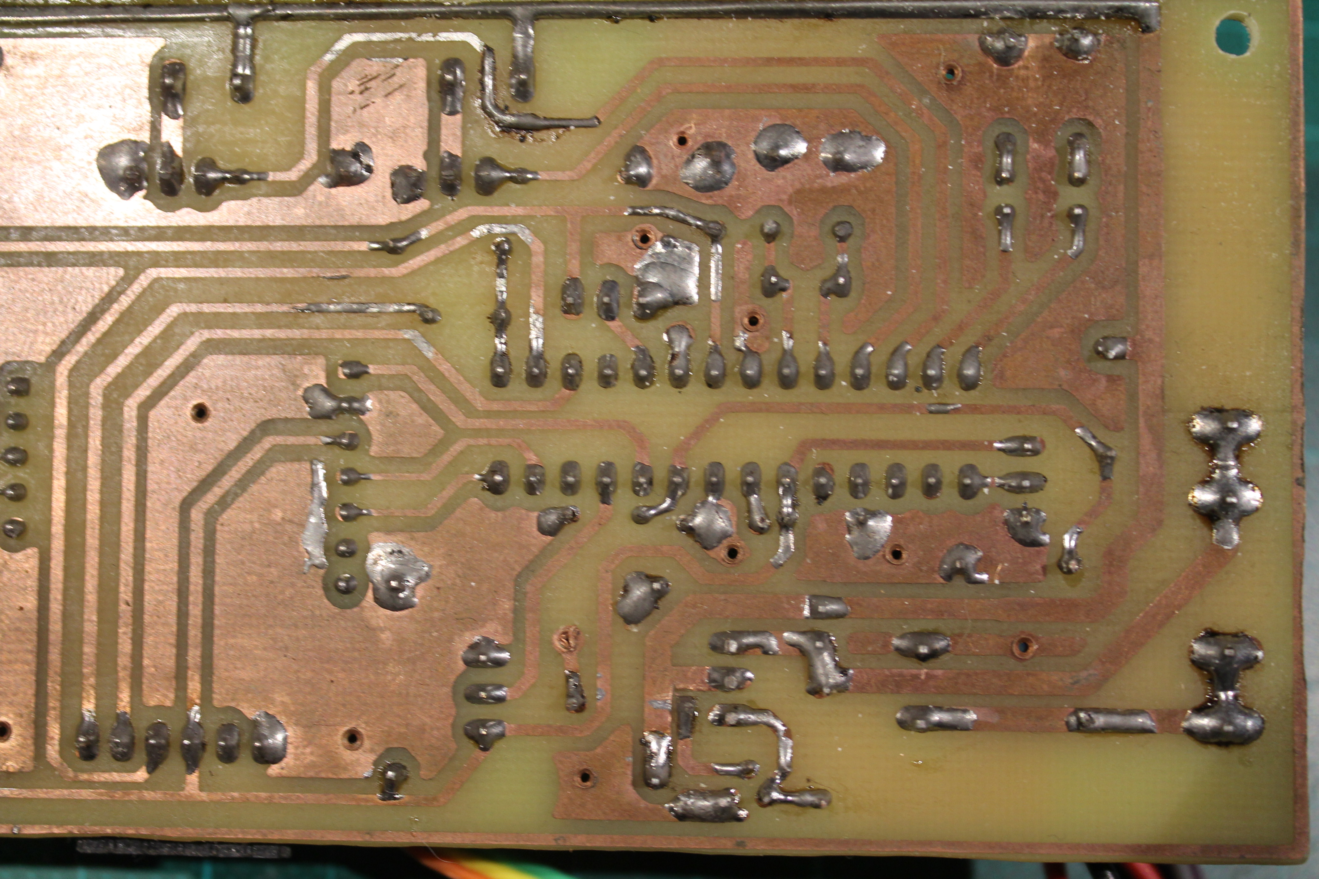

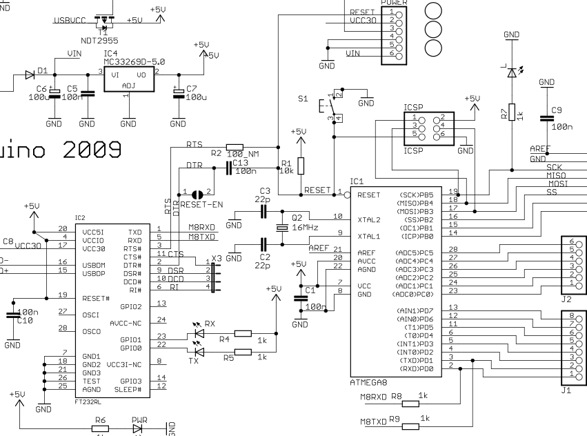

von Philipp K. (philipp_k59)
Lötstellen nachlöten..
Als Test könnte man am Ftdi alles bis auf Reset verbinden und im moment
des Uploads der IDE VCC anstecken..
EDIT:
Hm.. Welchen Bootloader mit wieviel Baud verwendest Du? Den vom Uno oder
den vom Mini?
Vielleicht nochmal nen ausführlichen Logeintrag einschalten.. da steht
dann ein bisschen mehr drin.

von Dieter F. (Gast)
Spannend wäre ja, was genau Du geändert hast.
Schau Dir doch mal den Reset-Impuls bei der Programmierung an (zieht der
auch wirklich die Spannung ausreichend lange "runter") - ggf. mal den
Kondensator-Wert erhöhen.
Sascha F. schrieb:
> Werde ich im Anschluss an diesen Post gleich machen, der Lötkolben fährt
> schon hoch :-)
> ich bin mir nicht sicher ob ich dich da richtig Verstehe ....
Der Mikrocontroller geht ja auch nach dem einschalten in den
Bootloader.. also GND,RX,TX verdrahten mit dem FTDI (Reset nicht) und
wenn der in der IDE Fertig kompiliert hat und die erste Zeile vom
Hochladen kommt VCC auch anschließen. Wenn es dann funktioniert liegt
das Problem im Reset zB am Cap.

von Marc V. (Firma: Vescomp) (logarithmus)
 FTDI Adapter tauschen ?
 Alle Pins nachlöten ?
 Die Kommunikation besteht schon, nur sind die beiden (nur zeitweise ?)
 aus der Sync.
 Könnte sein, dass du beim durchmessen diesen Fehler  kurzzeitig
 besetigt hast, beim erneutem einstecken ist der Fehler aber wieder da.

optiboot_atmega328.hex
Installiert habe ich den aber über meinen MKII und das AVR Studio
kannst du was mit dem HEX COde anfangen ...!?!?!?

von Sascha F. (sascha_f28)
So habe mir mal einen Komplett Frischen
ATMEGA 328p-PU geschnapt und den von dir genannten Bootloader
installiert ...
Das ergebnis ... ich kann auf das UNO
keine Programme hochladen ....
das hatte ich schon bei meinem Ersten Versuch, deswwegen nahm ich den
OptiBootLoader ...
Wo ist da eigentlich der Unterschied ?
habe dann den Bootloader Optiboot aber diesmal aus dem Arduino
Verzeichnis Rausgepackt ---> Geht !

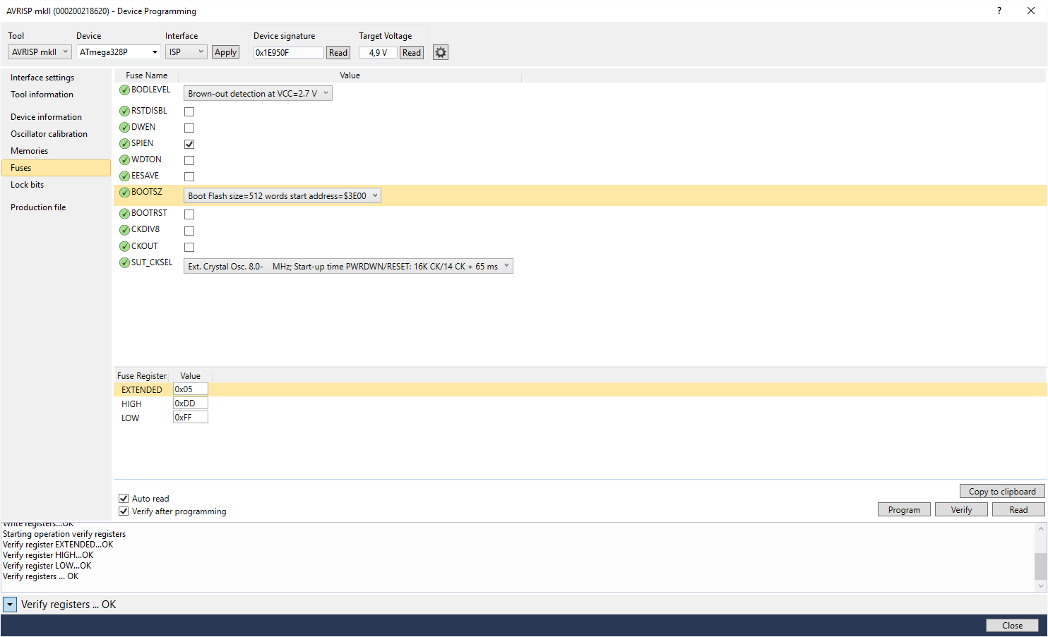

was mir aufgefallen ist
das FUSE Bite EXTENDET Sollte ja 0x05 sein, das habe ich auch so gemacht
AVR Studio sagt auch OK, aber wenn ich dan auf Read Drücke Steht wieder
FD Drin .. ist das Normal ?
die anderen beiden Werte bleien bestehen !
Dann alles nochmal mit dem neuen 328 getestet ...

Das sieht diesmal nach nem anderen Problem aus.. Du schneidest das immer
unmöglich zurecht. Hast du mal geschaut ob der Reset Cap auch 100nano
hat?

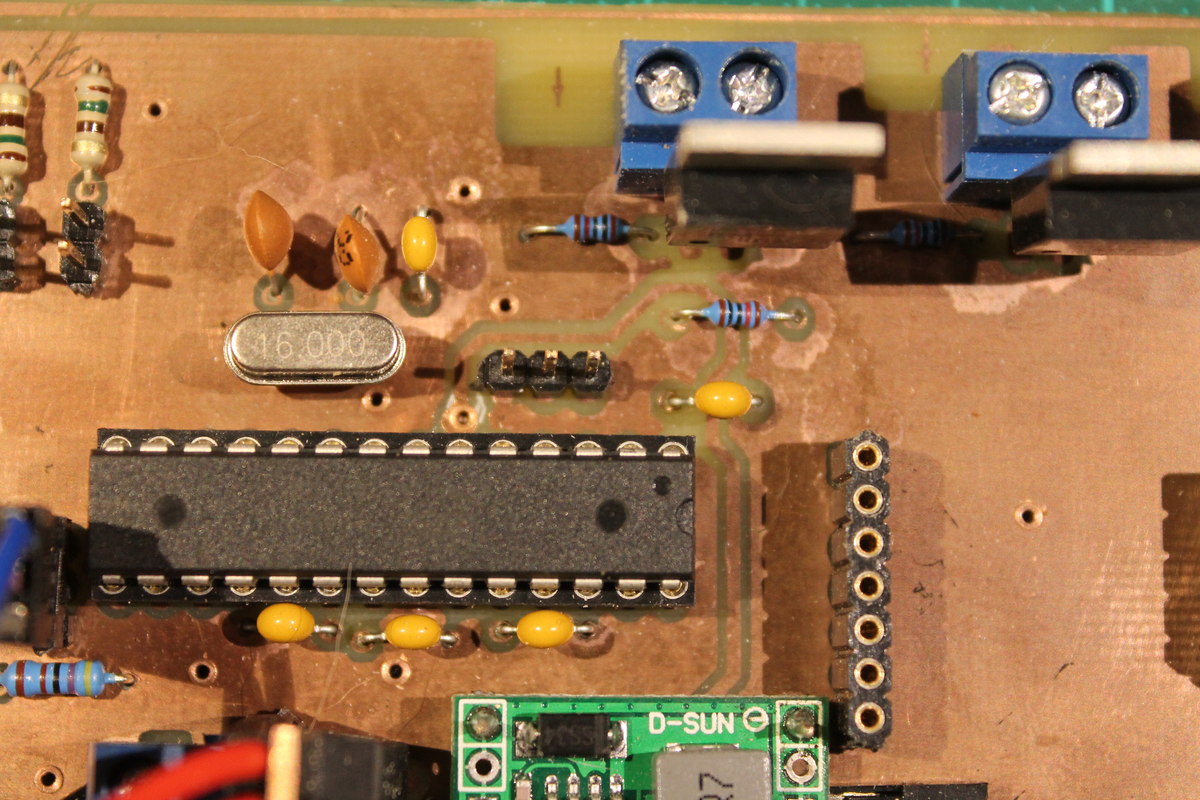

so jetzt nochmal Komplett :-)
100 nF sollten es sein, habe ich jednefalls gekauft ...
habe gerade bissel Problem das zu messen ....
ich versuche es mal mit nem andern Multi ..
werde auch gleich nochmal das Ossi an den RESET hängen
und auch der reset macht komisches .. ich versuchs mal aufs ossi zu
bekommen
also am reset läuft was schief ...
ich tausche mal den Kondensator !
grün ist am FTDI Ping gemessen ...
Lila ist direkt am mC
so wollte mal vor dem wechsel überprüfen ob der Kondensator OK ist
bzw. er den richtigen wert hat ...
den aufkleber der Tüt hatte ich auf den Boden der Sortierbox geklebt ...
0,1 uF Sollten doch 100nF sein wenn ich die kommerstelle nicht falsch
verschiebe ....
geprüft habe ich das in zwischen auch ....
der Kondensator hat laut Multi 97,8 nF
ich werden ihn jetzt mal tauschen !
So kondensator gewechselt -....
problem besteht weiter ...
Durchgang mC --> Kondensator OK !
Durchgang FTDI --> Kondensator OK !
kein plan was ich noch machen soll ....
Bist Du sicher, dass Du einen 10 kOhm Widerstand Braun-Schwarz-Orange
:-) (Reset - VCC) genommen hast?

Der Kondensator entkoppelt ein zu langes Reset Signal, vielleicht stellt
das nur Sicher das der Bootloader rechtzeitig geladen werden kann.
EDIT:
Dachte das ist so als grobes Beispiel:
FTDI:
|--Reset--|----------RX/TX---------|
ATMEGA:
|--Reset--|-Laden-|--RX/TX---------|
ATMEGA mit Cap:
|-R-|Laden|----------RX/TX---------|
Falls das nicht stimmt bitte berichtigen!
Philipp K. schrieb:
> Nicht die direkte Verzögerung.. aber halt zur Impulsbildung.
O.K., dann sind wir uns ja (wieder) einig :-)
Der Kondensator verhindert, dass die Reset-Leitung (zu lang) auf low
gehalten wird - daher kann ich den Vorschlag von Marc nicht
nachvollziehen.
Soll ich ihn jetzt ausbauen oder nicht ?
Philipp K. schrieb:
> Der Kodnensator ist ja nur für eine kleine Verzögerung..
> Den Draht direkt an GND und vorm Upload einige wenige male gegen reset
> tippen..
wie genau meinst du das ?
> nachvollziehen.
 Das musst du ja auch nicht unbedingt, aber kurz:
 Resetleitung kann beliebig lang auf Low gehalten werden.
 Solange der ISP-Programmer die von ATMEL vorgeschriebenen Zeiten
 einhält, ist alles OK.
 Ohne Kondensator geht es meistens ohne Probleme.
 Mit Kondensator kann es zu nicht genau nachvollziehbaren Fehlern
 kommen.
 Ohne Widerstand geht es auch meistens ohne Probleme.
 Mit Widerstand kann es Probleme bei zu geringem Widerstandswert geben.
von Philipp_K59 (Gast)
Das gilt nur für Isp!
Am Bootloader ist das variabel je nach Voreinstellung, lediglich die
Bootzeit bis Zum Bootloader steht im Atmel Datasheet bzw. Wie lang der
minimale Reset gehen sollte auch. Ich hatte das ja schon Grafisch
dargestellt.
Ich weiß auch nicht was das ist.. Denke von 30 Boards hab ich bestimmt
auch schon 2 mit solchen dummen Fehlern in die Tonne gehauen.
Es sollte so klappen.. Handreset schrieb ich schon. Einfach wenn die IDE
im Infofenster auf Upload geht kurz mit Masse an den Reset Pin.. Oder
mal den FTDI feste andrücken beim Hochladen

zumal das Problem ja nun schon bei 3 Platinen auftritt ...
also wenn müste es ein fehler im schaltbild sein
Marc V. schrieb:
> PCB wegschmeissen.
Jupp..
Schaltung sieht gut aus, Bootloader sieht gut aus..
Bootloader nochmal flashen?
Bei mir funktioniert das so mit den gleichen Werten immer wieder..
Von der IDE her baue ich mir im Prinzip ProMinis mit FTDI
Schnittstelle.. das einzige das zum Programmieren zusätzlich benötigt
wird sind Kondensator und Widerstand. Ohne die beiden ist es reiner
Zufall.
Dazu den nackten Atmega mit "ProMini 328p/16mhz" bzw. "Bootloader
installieren" via ISP vorbereiten.
Vielleicht ist da noch Flussmittel unter der IC Fassung oder sowas..
okay ...
soll ich wieder den Nehmen den du oben genannt hast ..?
und nochmal eine frage ...
ist es normal das die 0x05 die ich eingebe nach dem Programmen und neu
einlesen wieder auf 0xFD steht ?
ich versuche nochmal nach dem ich Kondensator und wiederstand wieder
eingelötet habe die Platine zu reinigen
Flussmittel könnte hier wirklich der grund sein, ich habe einiges davohn
benutzt ;-)
zwischenstand ....
Kondensator eingelötet ....
Wiederstand eingelötet ...
Platine mit Alkohl gründlich gereinigt ...
Bootloader neu geschrieben (Den vom Pro mini)
Versucht ... geht nicht !
Aber ...
ich hatte ja gestern einen 2ten ATMEGA Fertig gemacht ....
nun habe ich mal den alten Reingesteckt und Versucht das BLINK ?Programm
zu UPLOADEN ....
FUNKTIONIERT !

von Totomit Harry (Gast)

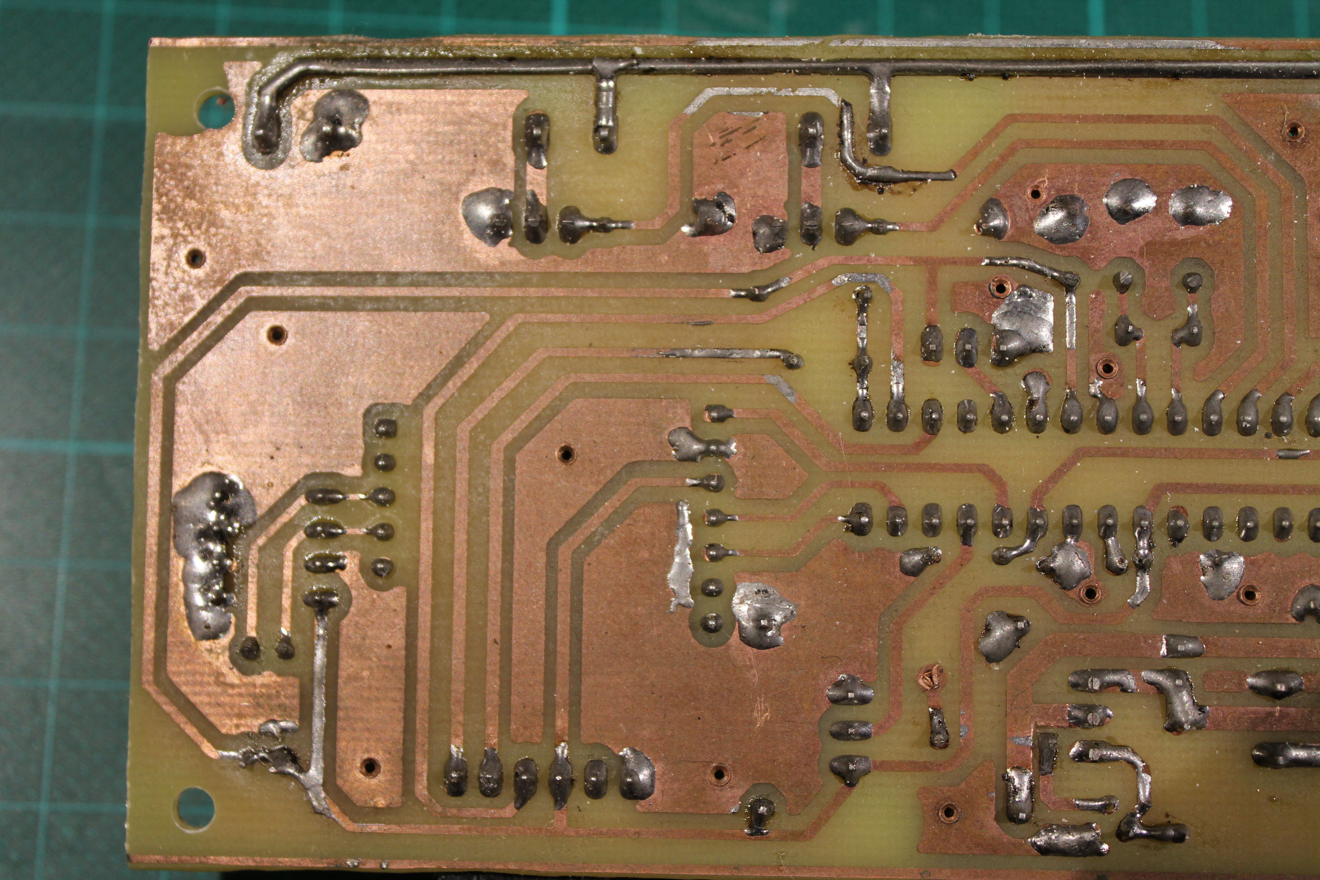

Im Prinzip  fehlt nur noch ein Bild der Platine von beiden Seiten in
guter Auflösung!
> guter Auflösung!
ich hoffe die Auflösung reicht euch

also geht es nicht
den der FTDI Port hat ja nur 5 PINS (also eigentlich 6) aber es sind ja
nur 5 Verbunden (Siehe Schaltplan)
Wollte Wissen ob ich das so an mein PCB Bekomme..

welcher ist der Originale UNO Bootloader für den 328p ?
von Toto mit Harry (Gast)
Sascha F. schrieb:
> mal eine Frage noch ...
1. Menü->Tools->Boards->Arduino Uno
2. Menü->Tools
3. Menü->Programmer->Programmer wählen
4. Menü->Tools->Bootloader installieren
Dieser Vorgang installiert den originalen Uno Bootloader auf einem 328P.
Die IDE verwendet dann folgende Konfiguration aus der Boards.txt:
#Menüname
uno.name=Arduino Uno
uno.upload.protocol=arduino
uno.upload.maximum_size=32256
#Upload Speed
uno.upload.speed=115200
#Fuses:
uno.bootloader.low_fuses=0xff
uno.bootloader.high_fuses=0xde
uno.bootloader.extended_fuses=0x05
#Pfad zur Hex:\hardware\arduino\bootloaders\optiboot
uno.bootloader.path=optiboot
#Dateiname der verwendeten HEX
uno.bootloader.file=optiboot_atmega328.hex
uno.bootloader.unlock_bits=0x3F
uno.bootloader.lock_bits=0x0F
uno.build.mcu=atmega328p
uno.build.f_cpu=16000000L
uno.build.core=arduino
uno.build.variant=standard
Alles klar?

So habe mir einen Nagelneuen 328 geschnappt ...
ins UNO Rein ...
MKII mit UNO Verbunden ...
UNO an USB für Power
MKII --> Beide LEDs Grün
Bootloader ausgewählt (Siehe Screen) und Programmiert alles OK !

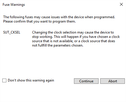

FUSE Gesetzt ... und vielleicht liegt hier schon das Problem
ich bekomme mit den Einstellungen eine Warnung habe ich hier schon was
Falsch gemacht oder kann ich das getrost bestätigen ...
ich warte mal lieber was ihr sagt !
ups einer war doppelt
Die Fehlermeldung sagt doch nur grob Übersetzt das Du aufpassen sollst
das Du nicht die falschen Fuses setzt, da der Chip dann ohne weiteres
zutun unbrauchbar ist oder auf garkeinen Fall funktioniert!
Kannst Du Continue machen bei den Einstellungen in den Bildern.
okay habe ich gemacht
okay wie kommen dem Problem näher

von Martin e. C. (eduardo)
Die reset Beschaltung von Arduino ist ein wenig anders, vielleicht
klappt deswegen nicht, wie sieht auf der Seite von FTDI? ist nur Adapter
mit 4 oder 5 Pins?
RTS und DTR von FTDI gehen an der Reset Leitung, RTS mit eine Widerstand
von 100, TXD und RXD sind auch mit eine Widerstand von 1K beschaltet.
Siehe Anhang
aber das ist doch ein ATmega8 oder sehe ich da was falsch ?
Ganz ehrlich: Kannst Du mal ein scharfes und besser aufgelöstes Bild
Deiner Platine (Ober- und Unterseite) machen? So wie das aussieht kann
auch schon hier ein Fehler vorliegen.
Wenn ich mir dann die Flash-Versuche so anschaue (nebst den div.
Fehlermeldungen) frage ich mich ernsthaft, ob Du da einen Plan hast.
Hier
https://www.mikrocontroller.net/attachment/296983/2016-06-20_16h14_34.png
willst Du den Bootloader nach 3f00 mit 256 words flashen (was misslingt)
und hier
https://www.mikrocontroller.net/attachment/296990/2016-06-20_17h21_04.png
ist es 3e00 mit 512 words (aber ohne BOOTSRST), was dann aber gelingt.
Weißt Du, was Du da tust?

ähm ...
was soll ich jetzt sagen ...
ganz erlich ich schrieb schon das das mein Erster Versuch mit einem
Reinen ATMEGA 328 ist ....
Ich bin Ausbegildeter Assistent für Medizinische Gerätetechnik (Ist aber
knapp 14 jahre her) Seit her Arbeite ich als Programmierer ... also wenn
du wissen willst ob ich in Pro in Microcontroler technik bin ... NEIN !
Es ist ein hobby ...
bisher habe ich duzende Schaltungen Meist mit Pro Mini oder NANO gemacht
die Fast immer Funktioniert haben mir war klar das das mit einem Reinen
ATMEGA 328 zu Problemen kommen kann, da hier einfach auch ein paar
Grundlagen fehlen ....
Heist das jetzt ich darf diese Hobby nicht mehr ausüben weil ich kein
Studium in dem bereich habe ?
oder darf ich nur das FORUM Ohne Abschluss nicht benutzt ....
Das Foto mache ich dir ...
ich muss kurz meine Freundin abholen ...
Das Foto (Diesmal mit DSLR) mache ich gegen 19:30 - 20 Uhr !
Dann kannst du schauen ,,,,
dto.
> Wenn ich was Falsch gemacht habe dan Sag es mir das werde ich es beim
> nächsten mal besser machen !
Versuche ich gerne, wenn möglich (morgen). Übrigens sind mir diese Art
von Platinen (und die dadurch möglichen Fehler) nicht unbekannt (habe
ich selbst in ordentlichen Mengen hergestellt) - und mir einen Wolf
gesucht, um den Fehler zu finden. Wenn Du das ernsthaft betreibst musst
Du schon mal daran arbeiten. Leiterbahnen großzügig verzinnen hilft
nicht immer über Belichtungs- (Toner-Transfer-) oder Ätzschäden hinweg -
mal abgesehen von möglichen Lötbrücken.
Ich habe das Gefühl, Du musst Dich auch intensiver über den Bootloader
informieren. Da bin ich auch nicht besonders kompetent (da ich den nicht
oder oder gelegentlich bei Arduino-Projekten) nutze.
Ich "flashe" i.d.R. über ISP (oder PDI bei ATXMega). Mir ist nur
aufgefallen, dass Du da scheinbar relativ planlos vorgehst (sorry).
Soll keine Rolle spielen, Atmega328 hat die Gleiche Pinbelegung.
> informieren.
Muss er nicht, ausser will er sein eigene Bootloader schreiben. Man muss
nur wissen wie man das Ding auf dem µC drauf packen kann, wie die
richtige Fuse Einstellungen sind und gut ist, wenn Hardware mitspielt
dann warst dann.
Martin e. C. schrieb:
> Man muss
Ja - aber genau das kann er anscheinend schon mal nicht - oder?
Vielleicht kannst Du uns beide da aufklären? Ich wäre da wirklich
dankbar. Eine klar strukturierte Anleitung wäre von Vorteil :-)
Vielleicht ist auch irgendwo nen Massewackler bei den Nieten.. Würde die
vorsichtshalber verzinnen..
Ist das Schutzlackiert?
Bevor ich das so machen würde, hätte ich 10Minuten mehr Zeit für ein
Singlelayer Layout investiert.
Fuse Einstellungen hat er von hier genommen (denke ich):
Toto mit Harry schrieb:
> #Fuses:
Also sollte passen aber ich sehe gerade im letzte Bild sind die Fuse
doch nicht ganz korrekt.
Da sind die High Fuse DD, nicht DE
> Sascha F. schrieb:
>> ich habe bisher immer mit Arduinos der Verschiedensten Arten Gearbeitet,
>> UNO, MEGa Pro Mini, Nano usw.
> Ja, was denn nun? Im Uno steckt auch i.d.R. ein ATMega328 ...
Das ist ja der Grund warum ich diesen gewählt habe ich habe noch andere
ATMEGA hier rumliegen aber ich dachte ich fange mal mit dem Bekannten an
Das was neu ist das ich die ganze zustzbeschaltung selber machen musste
/ Wollte :-)

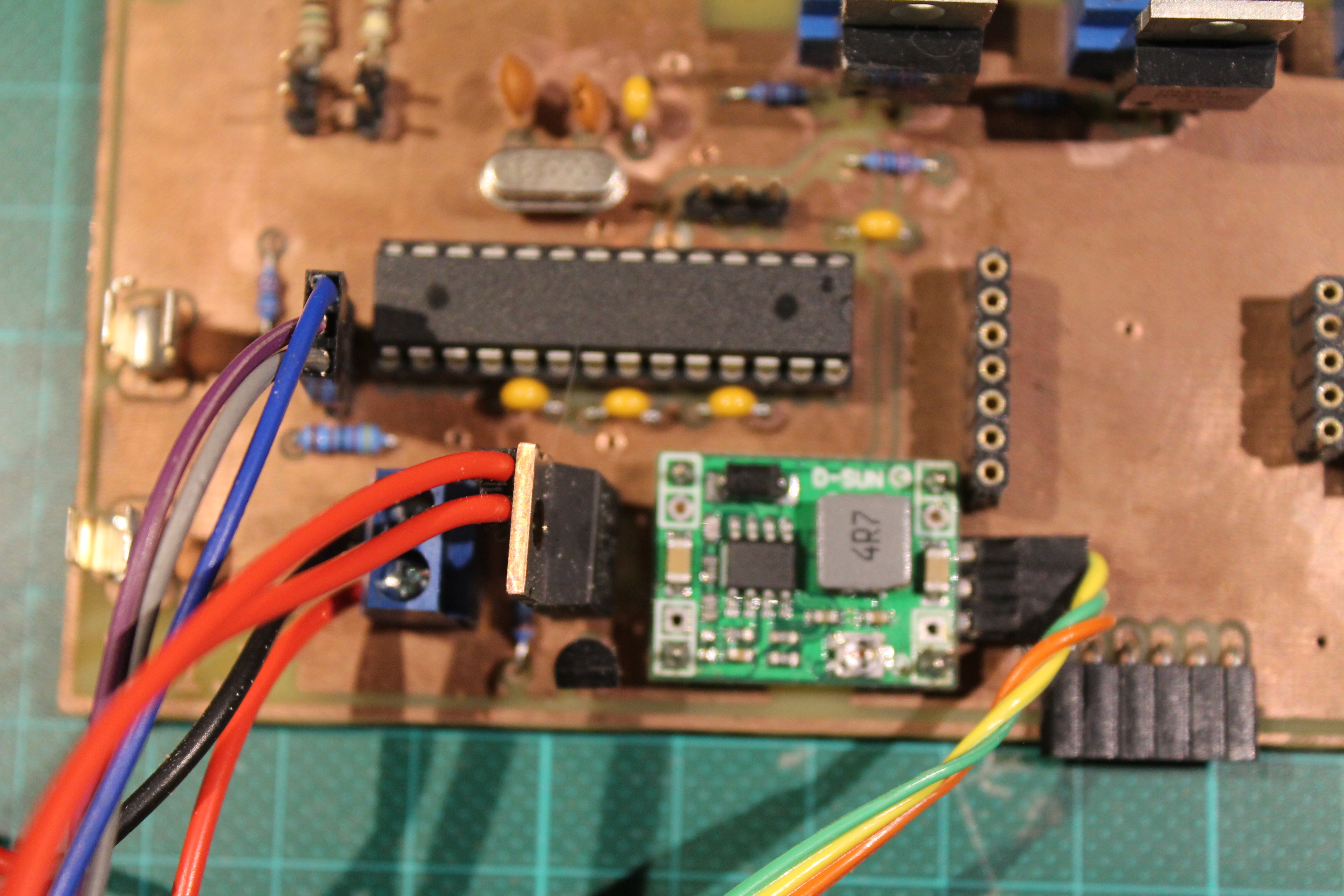

So die Fotos habe ich dir mal angehängt ...
Besser bekomme ich die Qualli leider nicht hin aber ich denke es ist
deutlich besser als die ersten :-)
wie meinst du das mit diese Art Platinen ...
ich habe Extra die guten Epoxid PCBs gekauft ...
ist auch Markenware also kein Billig Plunder !
oder meinst du die Art der Herstellung ?
was gäbe es den für alternativen ?
wenn du sowas in  der EU Fertigen lassen würdest bist mit jenseits der
50 euro dabei ...
das ist einfach kein Verhältnis ..
in China bekommst es schon für ca. 15 Euro aber 4 - 6 Wochen Lieferzeit
und mindestabnahme 10 Stück
auch kein wirklicher weg
was Empfehlst du denn ... ?
Stimmt auch zum Teil ...
ich bin am Anfang so methodisch vorgegangen wie ich konnte, da der
Fehler aber scheinbar Chaotisch ist Fische ich aktuell im Trüben und
greife nach jedem Strohhalm
ich Hoffe die Fotos helfen ....
 wird gleich erledigt ...
 glaube ich zwar nicht aber wie gesagt ich fische nach Strohhalmen ...
 habe die platine mit absicht nicht angefasst und trotzdem mal geht es
meistens nicht ...
NEIN !
naja hatte ich versucht, meine ersten versuche hatten deutlich mehr
Toplayer Verbindungen hier in Forum gibt es einen Thread der sich mit
der entstehung des layouts beschäftigt ...
das Doppel Layer layout habe ich gelassen weil ich sonst die
Masseflächen nicht verbunden bekommen hätte .....
Ich schaue morgen weiter - die Bilder sind jetzt gut und ausreichend,
die Platine leider eher weniger.
Links unten sieht es z.B. grottig aus - die vias (mit den Nieten)
schreien geradezu nach "verlöten".
Wie machst Du die Platine? Belichten oder Toner-Transfer? Oder ... ?
Bis morgen ...
Dieter F. schrieb:
Belichten ...
mit einem Nagelhärtungsgerät das geht eigentlich recht gut !
> Bis morgen ...
Soooo
die Vias habe ich verlötet TOP und BUTTOM
hat aber leider nix geholfen !

das hatte ich doch gemacht ....
am chip und am FTDI schau mal oben da sind die ossi screens ...
Vergiss es das war ja der Reset :-)
mache ich ,,,
Wie sieht es denn am Reset-Anschluss aktuell aus? Kommt der Impuls an
(min. 2,5 µs - wie Marc schrieb) und dann geht der Pegel wieder auf low?
Die Platine habe ich mir genauer angeschaut - nicht besonders schön :-)
, aber ich habe auch keine sichtbaren Lötbrücken etc. gesehen. Haarrisse
u.ä. kann man so natürlich nicht ausmachen.
Die 115.200 Baud für den Bootloader sind grenzwertig (2,1 % Fehler /
Abweichung vom korrekten Timing sind i.d.R. noch O.K. - aber bei
schwierigen Bedingungen ...).
Ich weiß, wird beim UNO etc. auch erfolgreich eingesetzt - aber dort ist
die Platine auch i.d.R. sauber geätzt etc.
Was noch Ursache sein könnte ist die Steckverbindung zum FTDI  oder der
Anschluss am FTDI selbst (den wir nicht kennen). Auch die Möglichkeit
eines defekten FTDI wurde ja schon angesprochen.
Deine "Artefakte" weisen auch in diese Richtung.

habe ich doch gemacht ...
ich habe sowohl den Pro Mini Bootloader Probiert als auch den Originalen
UNO
Steht auch oben irgendwo ...
