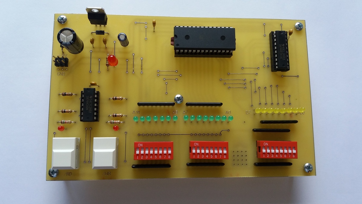

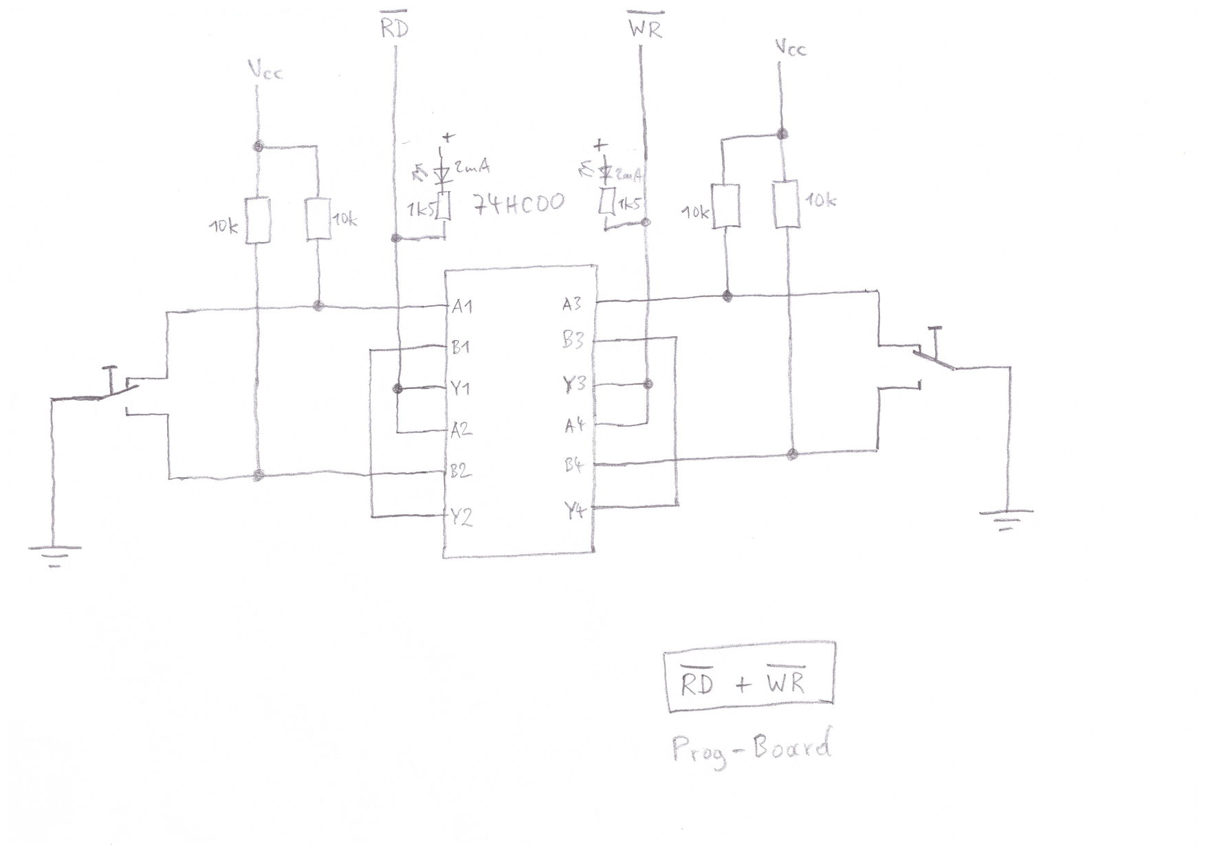

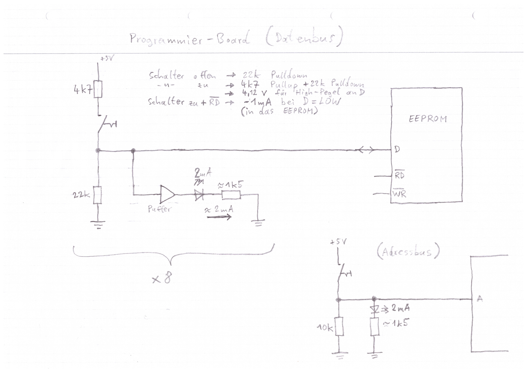

Endlich ist er fertig und funktioniert sogar wie gedacht:
Der Luxus-DIL-Switch manuelle 32kx8 EEPrommer  ;-)
Read und Write sind entprellt und der Datenbus ist gepuffert, sodass man
nicht die DIL-Switches auf Null setzen muss bevor man Read drückt.
Ich glaube kleinere EEProms gehen auch in den Nullkraft-Sockel da einige
Pins gleich belegt sind.
Es hat lange gedauert es zusammenzulöten und es hat mir eine Weller
Lötspitze zerfressen, auch musste ich erst einen Zähler auf eine
Lochrasterplatine aufbauen um die Entprellung zu testen.
von Frank L. (hermastersvoice)
hat das Ding auch irgendeinen Nutzen oder war das nur eine Lötübung?

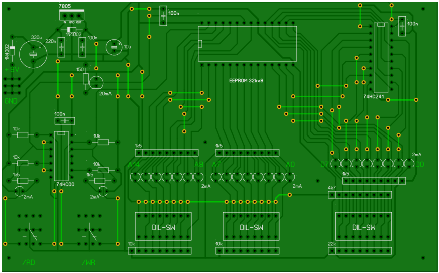

Wenn ihr euch erheitern wollt: hier das Layout  :-)
PS: der linke Keramikkondensator beim 7805 ist 100nF und der linke Elko
ist 220uF auf der Platine - war bei Reichelt besser verfügbar.
PS: denkt ihr man müsste Pullup-Widerstände an die Read und Write
Leitungen anbringen ? Oder reicht es wenn das 74HC00-Flipflop beim
Stromanlegen relativ schnell auf High geht ?
Die DIP-Schalter sollten aufgrund ihrer geringen Lebensdauer zum
einfacheren Wechseln unbedingt gesockelt werden.
Grayhill beispielsweise spezifiziert eine Lebensdauer von 2000
Schaltzyklen.
http://www.grayhill.com/products/dip-switches/
Die Zahl wird konservativ, d.h. mit ausreichend Sicherheitsspielraum
ermittelt worden sein, aber nach dem Programmieren eines 32kB-EEPROMs
ist mindestens der Schalter für A0-A7 hinüber.
von H-G S. (haenschen)
Deswegen habe ich die DIL-Schalter in Präzisions-Sockel gesteckt. Ich
weiss nämlich von früher dass normale Feder-Sockel die hohen Kräfte beim
Schalten nicht verkraften.

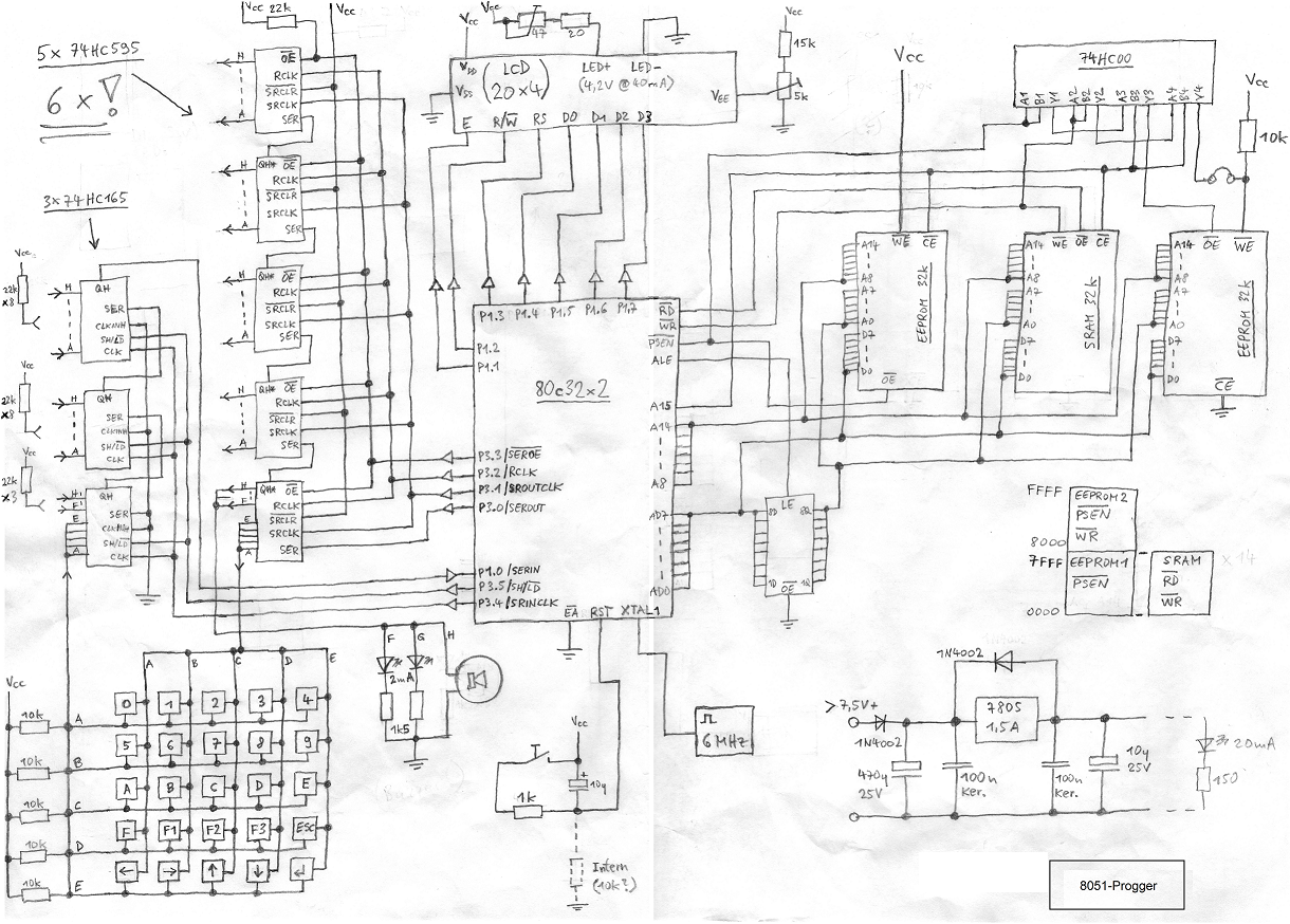

Ich habe die Schaltung des geplanten 8051-Dingens eben eingescannt.
Ich wollte erst die hochauflösende 40MB-Datei hochladen :-)
Du solltest Busse (RAM/EPROM/Latch) anders zeichnen ... und vor allem
nicht wie Einzelleitungen mit runden Kringeln verknüpfen. Das irritiert.
Was bedeutet das "6 X !" links oben? Es sind doch nur 5 ...
Ich brauche 6 davon denn ich muss damit einen 64k x16 SRAM testhalber
ansteuern können. Aber ich habe zuerst nur 5 gezeichnet und ich kann es
nicht ändern weil kein Platz auf dem Blatt war.
Bei den Bussen wusste ich nicht so recht wie man die zeichnet :-)

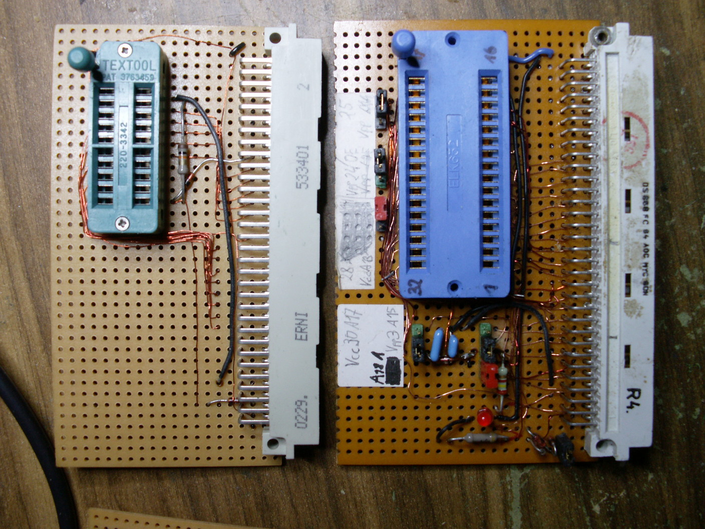

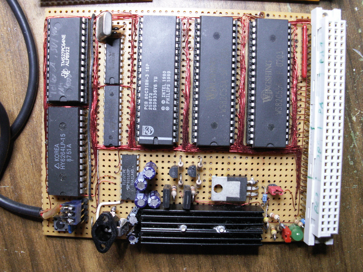

von R. M. (Gast)
Alle Achtung vor dem Projekt, ich hätte auch Schiss, mich zwischendurch
irgendwo bei einem Bit zu vertun. Als ich vor 30 Jahren an dieser Stelle
stand, hab ich mir zummindest eine Hex-Tastatur und Hexadezimalanzeige
für Daten- und Adressbus an einem Z80 im Einzelschrittbetrieb gegönnt.
Der Programmer im Anhang hat mir viele Jahre gute Dienste geleistet, mit
den beiden 82c55-PIOs und dem P3 vom µC hätte der auch noch die
Möglichkeit für 16Bit-Speicher gehabt. Die verbliebenen Adapter sind für
EPROMS/EEPROMS/FLASH (2716 bis zu 32-poligen) und AT89C2051, früher
hatte ich noch einen für AT89C51, die hab ich mittlerweile durch die
SPI-fähigen AT89S52 ersetzt, die ich mit AVRDUDE und TINYUSB
programmiere. Daher hab ich das Teil auch schon einige Jahre nicht mehr
genutzt, Hab aber beim Umstieg auf Linux getestet, ob das eigentlich für
Win geschriebene Ansteuerprogramm unter WINE tut: es tut es. Für
einmaliges Programmieren eines EPROMS, würde ich mir wohl sonst was mit
Schieberegistern auf dem Steckbrett zusammenbauen.
mfG
OMG die grausamen Kupferlackdrähte :-)
Die Enden abzuisolieren hat mich früher fertig gemacht - ich habe damals
sogar die Fertigstellung eines TV-Scart-Grafikadapters abbrechen müssen.
Hut ab vor deiner Geduld so ein Board damit zu verdrahten.

von Stephan H. (stephan-)
warum nicht einen modernen 8051 ? Die haben RAM und ROM drin.
Sind größer, schneller und besser.
Jetzt fehlt ja nur noch das ganze analoge Frontend! Unzählige
Transistoren und Spannungswandler für die ganzen Prozis. ( HV
Programmierung)
Das wird ein ordentliches Stullenbrett.
Wie erfolgt die Anbindung an einen PC ? Oder willst Du für jeden µC das
Progamm von Hand eintippen ? Du weist das aktuelle µC meist einen
Ausleseschutz haben ?
> Programmierung)
Das manche Controller eine höhere Zusatzspannung brauchen habe ich nicht
bedacht, aber das baue ich dann auf einer kleinen Lochrasterplatine.

immer noch durch einen anderen Austauschen, in deinem Projekt hattest Du
ja wohl sowieso 40-polige vorgesehen.
Den AT89S52 kannst Du mit hiermit
http://www.ehajo.de/baus%C3%A4tze/smd-baus%C3%A4tze/avr-isp-stick.html
und AVRDUDE programmieren (Reset invertieren).
