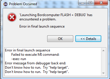

ich stehe vor folgendem Problem und bin mit meinem Latein langsam am
Ende:
Ich habe zwei Rechner, auf denen ich die gleiche Entwicklungs-Umgebung
für einen STM32 installiert habe (Eclipse mit GnuARM Plugin und OpenOCD
als Schnittstelle zum ST-Link auf dem DiscoveryF4 Board)
Auf dem einen Rechner funktioniert alles einwandfrei, sobald ich aber
versuche auf dem zweiten Rechner zu debuggen, bekomme ich die
Fehlermeldung vom Screenshot im Anhang.
Zudem steht in der Console:
GNU ARM Eclipse 32-bits Open On-Chip Debugger
0.10.0-dev-00287-g85cec24-dirty (2016-01-10-10:23)
Licensed under GNU GPL v2
For bug reports, read
  http://openocd.org/doc/doxygen/bugs.html
Info : The selected transport took over low-level target control. The
results might differ compared to plain JTAG/SWD
adapter speed: 2000 kHz
adapter_nsrst_delay: 100
none separate
srst_only separate srst_nogate srst_open_drain connect_deassert_srst
Started by GNU ARM Eclipse
Info : Unable to match requested speed 2000 kHz, using 1800 kHz
Info : clock speed 1800 kHz
Info : STLINK v2 JTAG v24 API v2 SWIM v0 VID 0x0483 PID 0x3748
Info : using stlink api v2
Info : Target voltage: 2.898757
Info : stm32f4x.cpu: hardware has 6 breakpoints, 4 watchpoints
Ich habe nun schon den Eclipse-Workspace platt gemacht, OpenOCD neu
installiert und den ST-Link ebenfalls neu installiert, aber immernoch
der Fehler.
Hat jemand von euch eine Ahnung, wo der Hund begraben liegt?
Gibt es irgendwo ein aussagekräftigeres Log-File?
Danke und Gruß

Gast #4619809
Hm ja das ist echt ein bisschen versteckt.
Hier ist mal der Trace. Mir fällt spontan auf, dass nirgends versucht
wird das ST-Link zu connecten:
164,712 2-gdb-version

Gast #4619820
Ich werd verrückt:
Nun hab ich mal in Eclipse unter Help->Installation Details ein Update
sämtlicher Pakte durchgeführt (incl OpenOCD Plugin) und nun startet die
Verbindung zum GDB sauber hoch und ich kann das Target wieder debuggen.
Danke an alle Beteiligten :)
