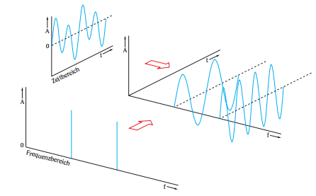

Zum Frequenzgang gibt es für mich eine Grafik. Die ich Hochlade die den
Umstand einfach erklärt. Schnelle und langsamme Änderungen werden in der
jeweiligen Amplitude abgetragen.
-schnelle Änderungen (hohe Frequenz)
-langsame Änderungen (niedrige Frequenz)
Durch Fourier Reihen kann jedes elektrische Signal dargestellt werden.
Aber durch die Überlagerungen erkenne ich nicht mehr welche Frequenzen
vorhanden waren. Für mich bedeutet das ich aus dem Zeitbereich keine
Frequenzspektrum ablesen kann.

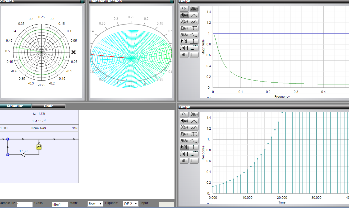

Als beispiel siehe Bild. Ein IIR Filter. Der durch lage des Poles
unstabil ist. Also aufschwingt.
Siehe die Impulsantwort geht in der Amplitude gegen unendlich. Aber der
Frequenzbereich nicht ?
Das ist mein Problem. Wie können im Zeitbereich unendliche große Werte
vorhanden sein ? Wenn diese nicht im Frequenzgang auftauchen ?
Ein Unstabiler IIR FIlter müsste doch immer einen Frequenzgang haben der
gegen unendlich geht.
Meine Ideen:
-Vieleicht ist die Fensterung nur auf einen kleinen Zeitbereich
definiert.

Die Uebertragungsfunktion ist die Fouriertransformierte der
Impulsantwort. Natuerlich nur fuer ein lineares System.
