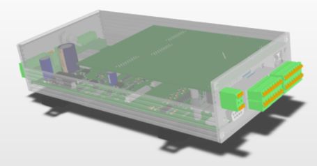

ich habe gerade mit einem Kollegen ein Schrittmotortreiber für die
Industrie gefertigt. Total sind es zwei Leiterplatten mit einem PIC32MX.
Die Motorentreiber sind mit einem A3981 (Bipolar) und 4 MosFet's
(Unipolar) aufgebaut. Die Haupteingangsspannung lässt sich ein- und
ausschalten und der Strom (Total) wird auch überprüft (bis 48V / 3A).
Zusätzlich lassen sich die Wicklungswiderstände messen (bis ungefähr 100
ohm) und auch die einzelnen Spulenströme. Dazu haben wir noch einen LIN
Treiber und eine SD-Karte für spätere Anwendungen eingebaut. LIN Treiber
funktioniert bereits von 1'200 - 200'000 baud. Kommuniziert wird mit dem
Gerät über RS232 oder USB2.0. Dies haben wir für einen Kunden entwickelt
und es kommt nun noch die Stand-alone Lösung mit Display und Joystick.
Fand das ganze schon sehr interessant, da du mit den Motoren schon viel
spielen kannst. Schrittarten sind bei uns Vollschritt, Halbschritt,
Halbschritt mit Stromkompensation, Microstepping (1/8 & 1/16). Die
Rampen Beschleunigung und Brems sind wahlweise mit je 50 Parametern
definierbar, soll bedeuten Anzahl Schritte mit einer bestimmten Frequenz
mal 50. Die Ströme, Beschleunigung, Brems, Run und Halte können auch
definiert werden.
Bei Fragen einfach melden.
Beste Grüsse
Alain
von Alain S. (Firma: REFAST GmbH) (alainstaub)
Ah dazu haben wir noch je 8 Eingänge und Ausgänge (source- sink-
Betrieb) aufgebaut, welche auch Funktionen haben wie zum Beispiel
Frequenz- oder PWM- Messung oder RUN Signal, etc.
