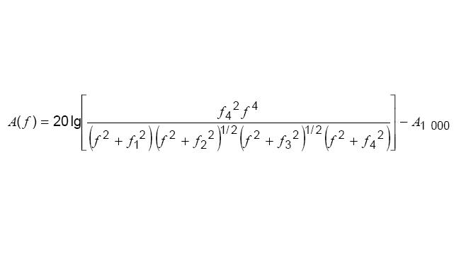

Ich muß den im Anhang gezeigten Betragsfrequenzgang in einen digitalen
Filter umsetzten, habe aber Probleme mit den Wurtzeln. Wie sieht die
digitale Übertragungsfunktion aus. Das Filter soll in einem TAS3103
realisiert werden, bräuchte die koefizenten also als SOS.
thx
Michael

von Michael P. (Gast)
SOS sind Second-Order Sections d.h. das Filter wird nachdem es berechnet
wurde in viele kleine IIR Filter 2.Ordnung überführt. Das ist relelativ
einfach und nicht mein Problem.
f ist die Eingangsfrequenz des Filters. Mit der obrigen Formel kann man
für jede Frequenz f die gewünschte Dämpfung berechnen.
f1 bis f4 sind die Pole des Filters. Dies sind feste Freqenzen die in
der Formel als Konstanten stehen und die Eigenschaften des Filters
beschreiben.
In dieser Anwendung ist z.B.
f1 = 30.5 Hz
f2 = ca. 100 Hz
f3 = ca. 170 Hz
f4 = 12178 Hz
Meine aktuelle Lösung, die leider noch nicht Perfekt ist:
1. Beim Filter einfach die Wurzelterme weglassen und mit einer
Bilinearen Transformation in die Digitalebene übersetzten.
2. Den Würzelteil duch ein digitales Filter hoher Ordnung nähern (IIR
Filter 20. Ordnung, Minimale Fehlerquadrate)
Das Problem die Näherung ist nicht perfekt.
Nächster Versuch: Genetischer Algoritmus zur Näherung.
Ach ja die Anwendung ist ein dbA Bewertungsfilter nach DIN.
Michael
Sample Rate ist 48kHz, sorry habe ich noch vergessen. Würde mich aber
auch eher der Lösungsweg interessieren.
Mfg
Michael
Ist vieleicht nicht klar das die obrige Formel ein Analoger
Betragsfrequenzgang ist? Mann kann direkt eine Frequenz f in Herz
einsetzen und bekommt die gewünschte Dämpfung heraus. Dieses Analoge
Filter soll nun digital Realisiert werden. Die Phasenlage ist bei
dieser Anwendung egal und ist deshalb auch nicht definiert.
Michael

von Detlef A (Gast)
Hallo Michael,
habe den von Dir vorgegebenen Amplitudenfrequenzgang mit Matlab
Funktion 'yulewalk' gefittet. Alles von 500Hz bis 24kHz ist ok, unter
500Hz sieht aber nicht so gut aus. Deine vorgegebene Genauigkeit kenne
ich nicht, Matlab-skript ist angehängt, Ordnung war 20, also 10 mal
rette-mich (SOS). Bilder vom vorgebenen Frequenzgang liegen auch bei.
Cheers
Detlef
Diesen Ansatz habe ich auch schon probiert. Ist aber nicht genau genug.
Schau dir deine Kurven mal in dB Skalliert und die Frequenzachse
logaritmisch an, die Unterschiede sind schon extrem. Nach Din darf ich
bei 31.5 Hz +-2dB Abweichung haben, daeüber nur noch 1.5 bis 1.1 dB
erst bei 5kHz werden die Anforderungen wieder lascher. Yulewalk hat
anscheinend genau da Probleme wo die Wurzeln sind. Ausserdem ist DC
unterdrückung ein muß. Mich wundert das Yulewalk hier nicht besser ist,
fällt wohl bei der Optimierung nicht ins Gewicht da nur der mittlere
Quadratische Fehler zählt.
Danke für deine Mühe.
Ich Rätsele aber immernoch an der besten Löung. Hat vieleicht jemand
einen Schaltplan für ein dBA Messgerät, auch daraus könnte man sich die
Parameter abschauen.
Die Frequenzen sind genau:
f1: 20.6
f2: 107.7
f3: 737.9
f4: 12194
Die lezten Angaben waren aus dem Gedächtniss, ändern aber nichts am
Problem
Mfg Michael
