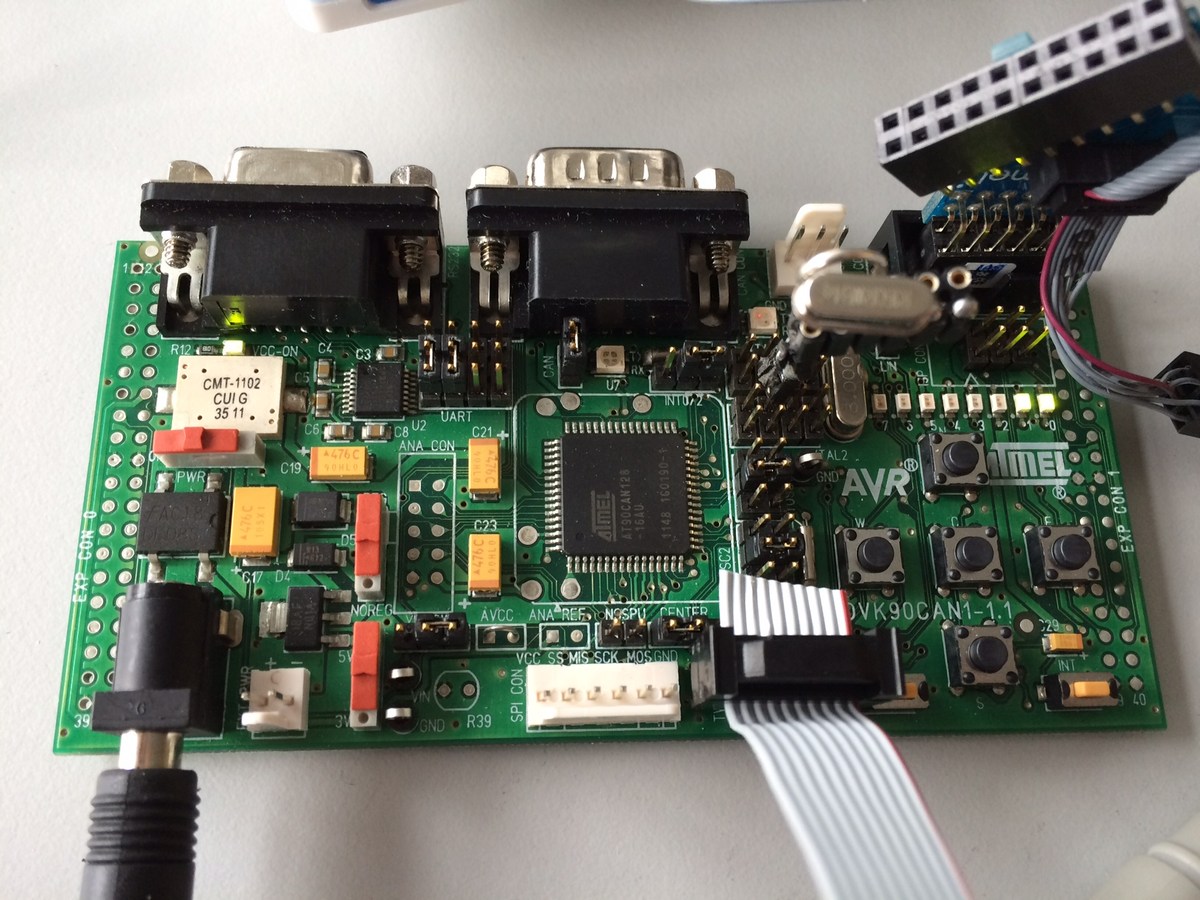

Gast #4625767
ich versuche gerade auf dem AT90CAN128 TWI zum Laufen zu bringen. Jedoch
doch kommt auf dem Oszi bei SCL nichts an. Wenn ich das gleiche auf dem
DVK90CAN1 laufen lasse bekomme ich ein periodische Rechtecksignal
(Obwohl dieses nicht periodisch halb symmetrisch ist).
Quarze sind beide gleich und alle Fuse bits sind gleich gesetzt.
Ich wüsste nicht wo zwischen DVK und AT90 dann noch ein Unterschied
bestehen könnte. Weiß jemand wo noch Veränderungen vorzunehmen sind? Für
Hinweise wäre ich sehr dankbar.
Ich habe das ganze auch noch mit einem zweiten AT90CAN128 getestet. Ohne
Erfolg.

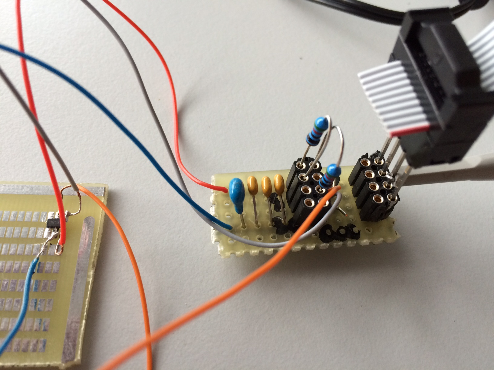

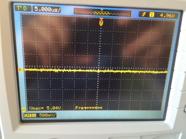

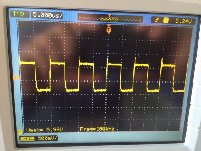

Gast #4628189
Ich habe mehre Varianten versucht.
SCL - 5V (4,7k)
SDA - 5V (4,7k)
SCL - 5V (10k)
SDA - 5V (10k)
und keine Widerstände.
Am Oszi hat sich dabei nur die Y-Achse verschoben. Die Kurven blieben
gleich.
IMG-6735 zeigt den DVK
IMG-6736 zeigt den AT90

Gast #4630562
Habs hinbekommen. Prinzipielle Aufbau sowie der C-Code haben gestimmt.
Jedoch haben wohl beide der AT90 sowie der DVK beim Zusammenstecken
einen Schuss abgekommen. Irgendwie muss eine Überbrückung kurzfristig
dagewesen sein. Die I2C Pins können das wohl nicht gut ab.
