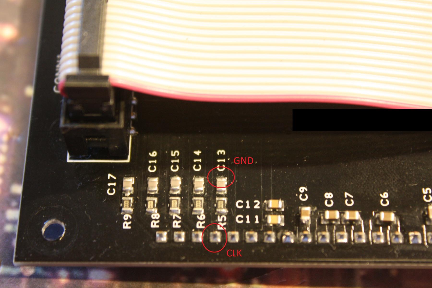

22pF Kondensator dazu kommt. Für die Masseanbindung wurde die
Groundspring verwendet. Abgegriffen wurde an den roten Markierungen im
Bild.

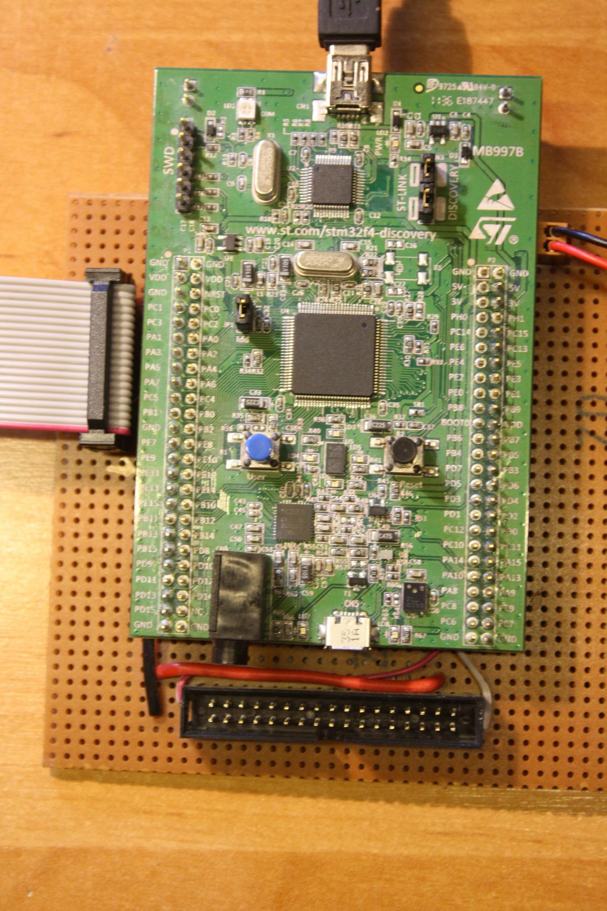

Für den Aufbau hab ich mal ein Bild vom Display und der Platine
angehägt. Masse ist auf beiden Steckerseiten angeschlossen. Die
Display-Platine ist bereits gelayoutet, das STM Board noch provisorisch
aufgebaut.

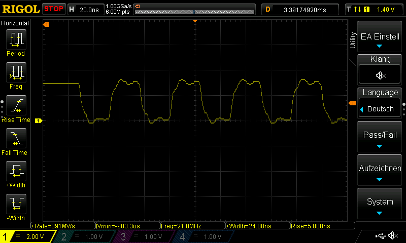

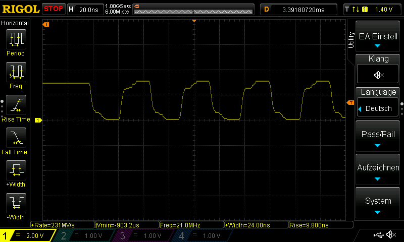

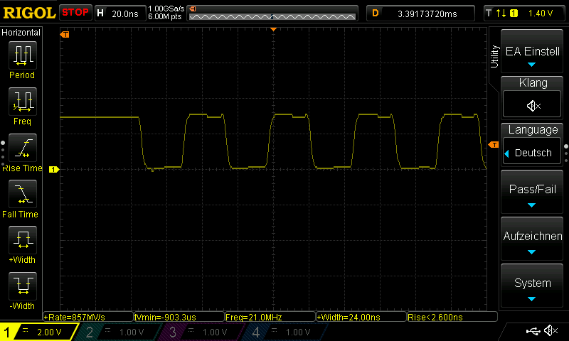

OP
Hi Falk,
hab eben mal drei Messungen gemacht:
1. Direkt am µC Pin mit angeschlossenem Display (mc_direct_with_disp)
2. Direkt am µC Pin ohne Display aber mit angeschlossenem Flachbandkabel
(mc_direct_wo_disp)
3. Direkt am µC Pin ohne Display und ohne Kabel (mc_direct_wo_cable)
Nummer 3 sieht so schlecht gar nicht aus, oder?

@Jay Kay (deeplyembedded)
Für so eine Billiggurke mit 100MHz Hack ist es OK.

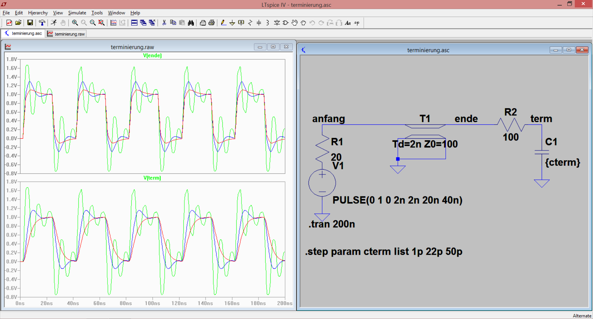

Jay K. schrieb:
> Okay dann werd ich so einen z0 Kopf mal bauen.
Ist zwar ok, aber mit dem 100MHz-Oszi wirst du "echte" Reflektionen bei
der Leitungslänge trotzdem nicht vernünftig messen können (die
Anstiegszeit des Oszis ist >3ns, die Laufzeit auf dem Kabel liegt
darunter). Als Ergänzung, die mit diesen Beschränkungen nicht zu kämpfen
hat, bietet sich eine Simu an (siehe Anhang).
