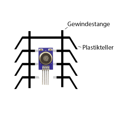

Gast #4626685
Ich habe jetzt mal eine kleine Zeichnung gemacht, wie ich es realisieren
würde.
Vorlage dieses exorbitant teure Hütte:
http://www.meteorologyshop.eu/wetterstationen/417/strahlungsschutzhuette-mit-aluminiumlamellen-natuerlich-ventiliert?c=513
Das ganze soll natürlich in einem viel kleineren Maßstab umgesetzt
werden, da der Sensor ja nur gut 1cm groß ist.
Das Konstrukt besitzt oben allerdings keine Öffnung, aber mit etwas
größerem Lamellenabstand sollte das kein Problem werden, oder?
Sollte man ein spezielles Plastik verwenden, wegen eigener Aufwärmung
bzw Strahlen (UV?) Schutz?
Gast #4626735
Diese Gehauese sind zufaellige Vorgaben von Solchen die glauben es zu
wissen. Dazu : Der Sensor misst an seinem Punkt. Wie der zu seinen
Werten kommt und was man damit anfaengt, ist eine andere Sache. Den
Sensor muss man auf alle faelle mit einem O-Ring gegen die So einbauen,
dass die Elektronik gegen aussen isoliert ist.
Dann sollte man bedenken, dass das Gehaeuse kein Wasser auf dem Sensor
liegen laesst. Allfaelliges Kondens-, oder Spritzwasser muss abfliessen
koennen. Falls das Gehaeuse die lokale Lufttemperatur vor dem Sensor
aendert, aendert sich die gemessene Feuchte.
Ich wuerd den HYT 939 im TO92 empfehlen.
Man kann einige Zeit vertun bis man misst, was man messen will.
Gast #4626752
> zu
Das klingt doch ganz gut. Konkret also: HYT 939 mit O-Ring in ein
kleines Plexiglas Gehäuse. Das Gehäuse außen so montieren, dass der
Sensor nach unten rausguckt, ergo kann kein Wasser drauf liegenbleiben +
Plastikteller Lamellen mit genug abstand um vor Strahlung zu schützen.
In TO 92 hab ich den nicht gefunden. TO 39 ist dank dem Gehäuse doch
recht praktisch, oder übersehe ich da etwas?
