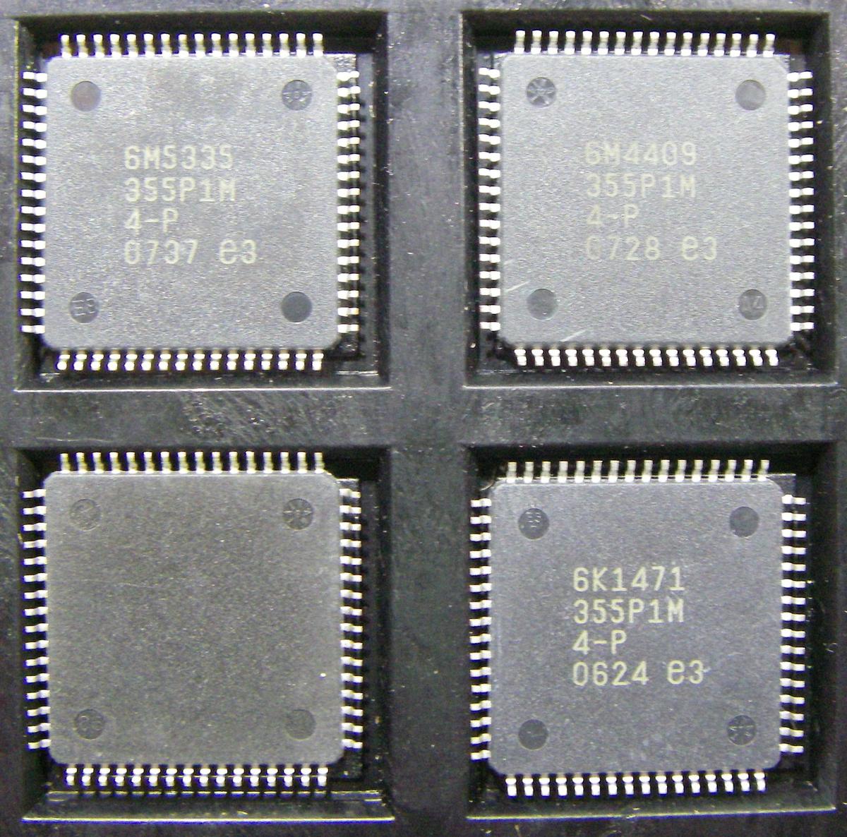

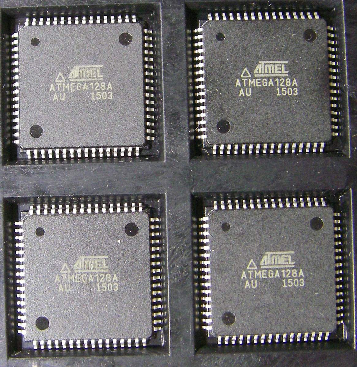

Was es aber offenbar massig gibt, sind „recyclete“.  Anbei mal zwei
Fotos, die mir jemand vor einiger Zeit zugeschickt hat, von auf
mit deinem vergleichbarem Wege gekauften ATmega128A.  Auf der
Vorderseite sieht alles hübsch aus, die Rückseite offenbar ein
buntes Sammelsurium von Herstellungszeiträumen und Losnummern, alle
schon viele Jahre alt.  ATmega128*A* sind's natürlich dann auch
ganz gewiss nicht …
Beeindruckend, wie sauber sie die Pins wieder bekommen.
