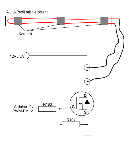

Bin einwenig weitergemommen. Habe den Drehenkoder erstmal dafür genutzt,
das Tastverhältnis der PWM einzustellen. So kann ich mich erstmal
manuell an geeignete Werte für die PWM, den maximalen Strom, Temperatur
usw. rantasten.
Auf der 7-Segment-Anzeige zeige ich den PWM-Wert an, den ich nach
analogWrite übergebe. Am Oszilloskop habe ich mir zusätzlich das
PWM-Signal meines IO-Pins vom Arduino angesehen. Einen Thermofühler habe
ich im Abstand von ca. 1mm oberhalb des Widerstandsdrahtes angebracht er
ist also in der Luft kurz über dem Draht.
Dann habe ich mein 12V Netzteil auf (erstmal) 3A begrenzt und mal die
PWM auf 1 eingestellt. Auf dem Ossi war ein schmales Signal sichtbar,
Frequenz um die 490Hz. Dann habe ich den PWM-Wert langsam erhöht und die
Temperatur abgelesen. Maximal habe ich dann 12V / 5A eingestellt und die
PWM auf 140 was 55% Leistung entspricht. Der Draht kam dabei auf eine
Temperatur von 330°C.

1. Sobald ich die PWM auf Werte größer Null einstelle fängt irgendetwas
auf dem Arduino an zu Pfeifen.
Ich denke die Frequenz ist so um die 500Hz, was ja der PWM-Frequenz
entspricht.
Woher kommt das? Wie kann ich meine Schaltung ändern, dass das nicht
mehr pfeift?
(siehe Schaltbild)

Das Pfeifen der PWM werde ich über einen 'langsame PWM' lösen. Ich
programmiere mir eine PWM-Funktion mit millis() die mit ca. 1 Hz
arbeitet.
Da dürfte dann nichts mehr Pfeifen ;-)

Jetzt weiß ich aber nicht, ob und wie ich meine Schaltung (siehe
Abbildung in meinem 2. Beitrag hier) anpassen muss.
Meine 'langsame' PWM arbeitet mit einer Frequenz von ca. 1 Hz.
Frage:
Muss ich dann parallel zur Heizspirale eine Freilaufdiode einbauen da
ich mir ja jetzt eine 'Spule' gewickelt habe?
Wenn ja welche Diode kann ich da nehmen? Ich hätte da noch welche vom
Typ 1N4001 da.
Danke nochmals...
#4634285
eine Freilaufdiode wirst du nicht brauchen, da die Ind. dieser Luftspule
viel zu klein ist als das da einen nennenswerte Induktionsspannung
entstehen würde.
Noch mal zu den Geräuchen:
Versorgst du den Ard. aus der selben 12V Quelle? Wenn ja ist das kein
Wunder wenn du auch noch die Strombegrenzung am NT reinhaust dann
schwanken die 12V und irgend ein Kondi oder Spule (wenn auf dem A.
verbaut) gibt dann Laut.
Sascha
Gast #4634302
Hi Sascha,
OK die Freilaufdiode brauche ich also nicht - danke!
Bzgl. der Geräusche. Im Moment wird der Arduino vom USB-Port versorgt
und der Mosfet und der Heizdraht über mein Netzteil.
In der fertigen Schaltung soll alles dann über mein Netzteil oder evtl.
über ein altes PC Netzteil (12V / 450W) versorgt werden.
Muss ich da noch was beachten?
Danke...
