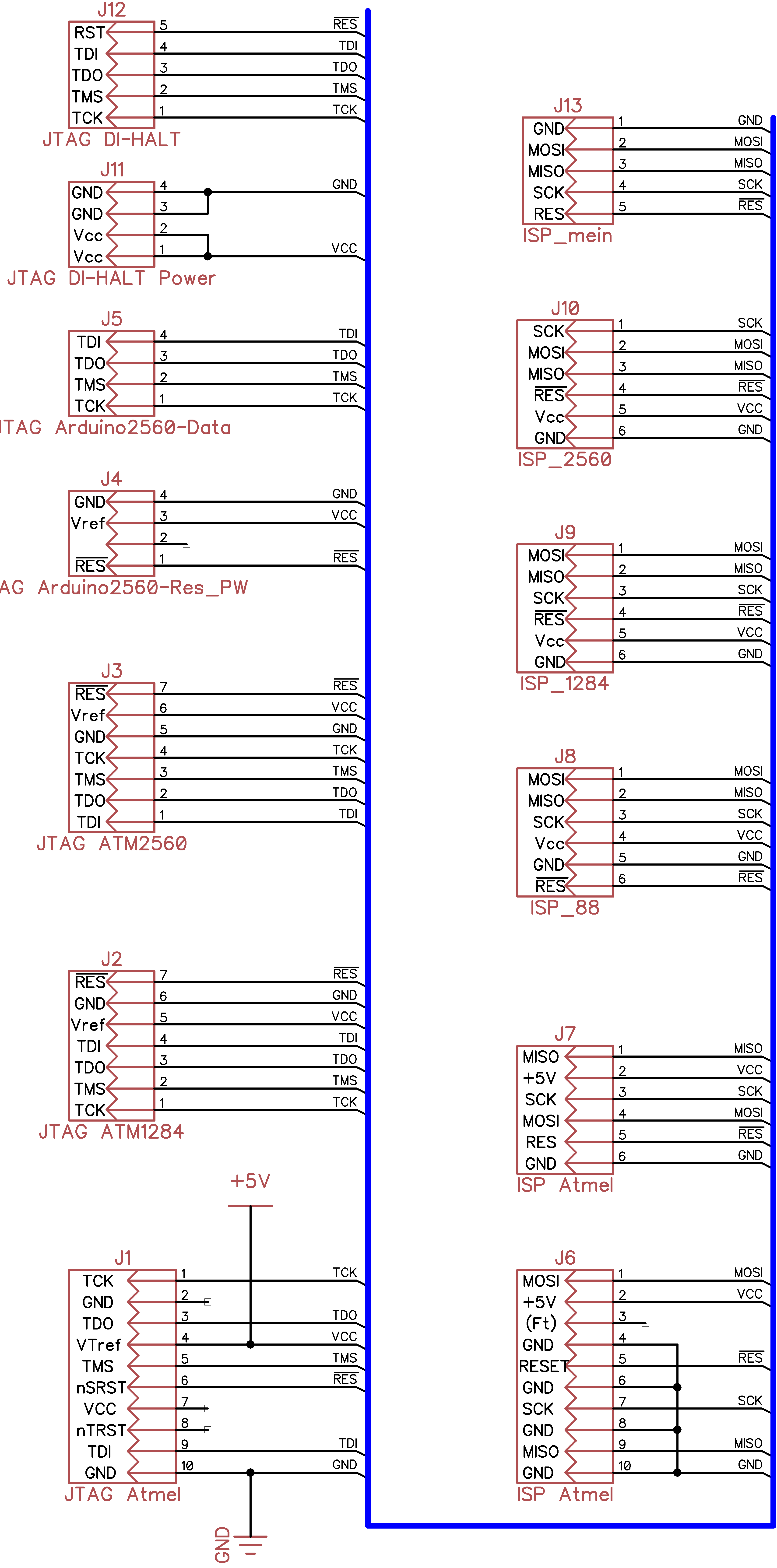

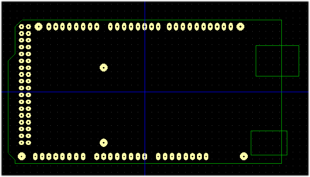

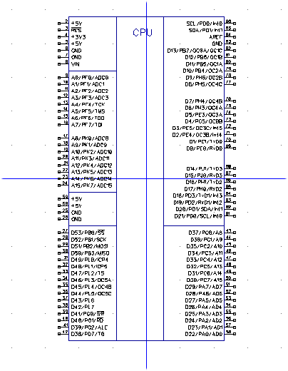

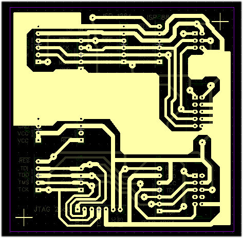

von Maxim B. (max182)
Gottfried schrieb:
> Der Debugwire funktioniert genauso, wie JTAG, ist nur eine andere
> Schnittstelle, bevor das JTAG gekommen ist.
Debugwire nutzt Mikrocontroller extrem ab.
Ich verwende gerne Platine von Arduino Mega2560. Ich habe dafür eine
Adapterplatine gemacht (sie dient auch für andere Fälle). So kann ich
JTAG bequem einschließen.
