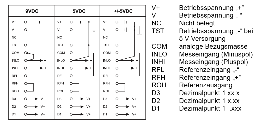

Ich habe baue gerade eine Schaltung zum messen kleiner Widerstände im
mOhm Bereich. Das funktioniert auch super.
Ich möchte ein festes Gerät bauen, welches im Alltag den
Übergangswiderstand von Schaltelementen misst. Die Bedienung muss
Idiotensicher sein.
Dazu verwende ich die Schaltung und Anleitung von:
http://www.doerfler-elektronik.de/#!007-tt-messen-kleiner-widerstnde/c1jup
Das von mir ausgesuchte mV Meter von Conrad,
https://www.conrad.de/de/voltcraft-70004-digitales-einbaumessgeraet-lcd-panel-meter-einbaumasse-60-x-24-mm-121065.html
wird mit 200mV maximal angegeben, aber ich denke, das bis 500mV so wie
üblich angegeben nichts passiert.
Ich habe mir das ausgesucht wegen der Genauigkeit.
Jetzt habe ich aber, wenn ich keinen Wiederstand messe die 12V Spannung
voll an dem Messeingang anliegen. Das würde natürlich dieses zerstören.
Eine normale Schutz Beschaltung kommt aber nicht in Frage, da das je
meine Messwerte verfälscht.
Jetzt kam mir der Gedanke, das ich wenn die Spannung zu hoch ist den
Eingang von meinem LM 317 abreget, sodass dieser nur noch max 300-500mV
Ausgang hat. Wenn dieser dann wieder sin unter 300 mA sinkt dreht er
wieder auf.
Jetzt meine Frage: wie geht das am besten? welche Bauteile eignen sich
da am besten. Wie schwingt sich das ganze ev auf, und wie verhindere ich
das?

Bei dem vom TE ausgesuchten Modul sind aber alle relevanten Pins
herausgeführt.
s.o.
Figure 17 auf Seite 13 des Datenblatts zeigt eine Möglichkeit für
ratiometrischen Betrieb.
http://www.intersil.com/content/dam/Intersil/documents/icl7/icl7106-07-07s.pdf

von Udo S. (schnellerus)
> herausgeführt.
> s.o.
Danke für den Denkanstoss. Habe mir aber zu Anfang ja keine Gedanken
darüber gemacht.
Die 1 A wären schon gut, ist aber kein muss.
Es werden auschlieslich Schalter geprüft, die das aushalten müssen. Der
Materialverschleiß ist auch ein Kriterium.
Leider verstehe ich das Datenblatt nicht richtig. Wie groß müssen die
Wiederstände sein? Und die Spannung Strom....?
Ich bin gerade unterwegs und hab nur das Händy, kann deshalb auch nicht
richtig schauen.
Wäre es möglich mir noch etwas näher das Bild 17 zu erklären? Das wäre
nett. Ich hab auf die schnelle nichts in Netz gefunden.

eher nicht mehr interessant. Auch da sollte der Fehler klein sein. Wenn
es sein muss halt 2 Dioden in Reihe. Die Digitalen Modulen können in
aller Regel Spannungen bis an ihre Versorgung vertragen, das dürften
mehr als 2 V sein.
Hp M. schrieb:
> Das solltest du uns eigentlich verraten, welche Widerstandswerte du bei
> welchen Prüfbedingungen erwartest.
Die Schaltelemente sind in der Regel 24V 6A ausgelegt, gibt auch welche
für 400V
Diese haben ca 30 mOhm.
Lurchi schrieb:
> Wenn überhaupt hätten einfache Dioden als Schutz wohl nur einen Einfluss
> bei hohen Spannungen nahe den 200 mV.
Das wäre ja super. Muss San mal Paar Kennlinien anschauen, oder hast Du
Tips auf was ich achten soll? Der Wiederstand kann ich da ja klein
wählen.
