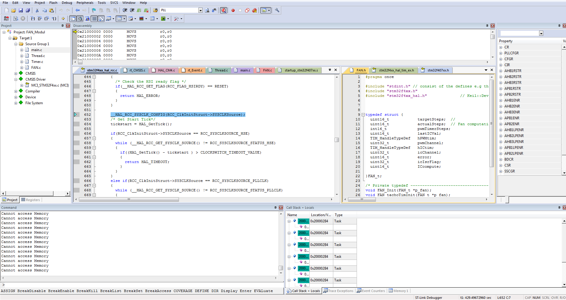

Verwende einen STM32f407, IDE Keil prof, und den ST-LINK/V2
Habe heute versucht ein neues Projekt zu debuggen, bei der übergabe der
clock Konfiguration bekomme ich immer den command cannot access
memory...
Bei alten (funktionierenden) Projekten passiert dasselbe.
An dieser Stelle bekomme ich den Fehler cannot access memory (siehe
Anhang)
__HAL_RCC_SYSCLK_CONFIG(RCC_ClkInitStruct->SYSCLKSource);
Kann es sein, dass irgendwie der Chip physikalisch zerstört wurde??
Oder kennt jemand das Problem?

Beim Rumspielen an der Clock kann es passieren, dass die JTAG oder SWD
Clock zu "schnell" relativ zum Systemtakt wird. Das gibt dann lustige
Überläufe in der Debug Hardware.
Abhilfe wäre dann eine (temporär) sehr langsame Clock Frequenz für TCK
oder SWCLK.

Gast #4636162
Untenstehender Beitrag von Keil hat das Problem behoben.
Debug
Cannot access Memory
    Memory on the target cannot be accessed by the debugger. Avoid
accessing invalid memory areas on the target system. This message can
also be displayed due to the target's debug block being improperly
powered or clocked (for example in deep-sleep mode).
--> A lower Max Clock frequency in the Target Driver Setup - Debug
dialog might help.
