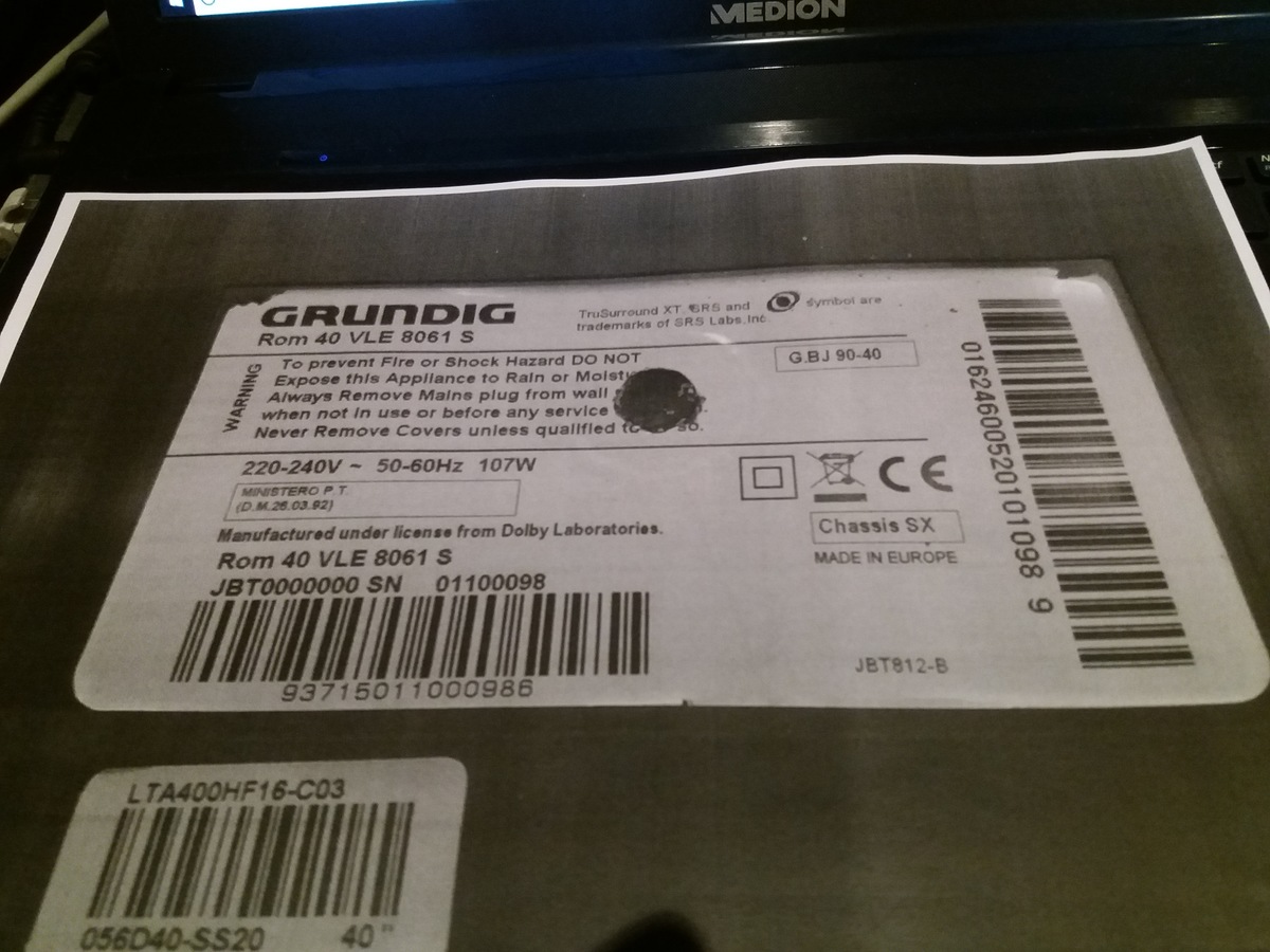

Gast #5705883
Guten Abend,
ich benötige für meine TV Grundig ROM 40 VLE 8061 S die passende
Firmware un die Anleitung  das Gerät ist dunkel die blaue LED blinkt.
Kann mir jemand mitteilen wo ich den Link finde?
Besten Dank im voraus
MfG M.wolf
